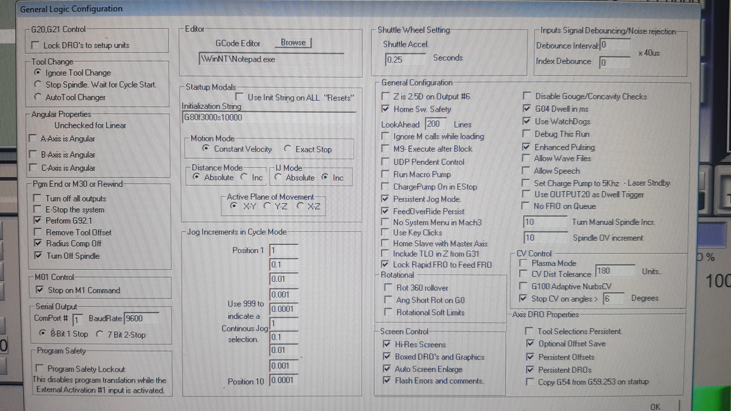

Подскажите, как отключить или ускорить замедления на малых радиусах?
Очень мешает такой тип работы, мало того что способствует облому резца, так еще и прилично замедляет общее время обработки.
Программа Mach3

вам нужно в настройках включить constant velocity и правильно настроить stop cv on angles и dist tollerance. а также look ahead 200-500
Попробуйте угол 30 и допуск 1мм. Там нюанс с тем что мач их всё равно неправильно считает, и в мануале ошибки.
а так же постпроцессор настройте, поиграйтесь с настройками вывода. Попробуйте выводить всё отрезками, без дуг. либо только дуги малых радиусов отрезками, это уже от возможности вашего кам и его постпроцессора. Но точность апроксимации тоже особо высокую ставить не стоит. 0.05 например. Иначе мач всё равно не будет успевать считать и будут тормоза.

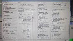

hmnijp писал(а):вам нужно в настройках включить constant velocity и правильно настроить stop cv on angles и dist tollerance. а также look ahead 200-500
Подскажи если не сложно.

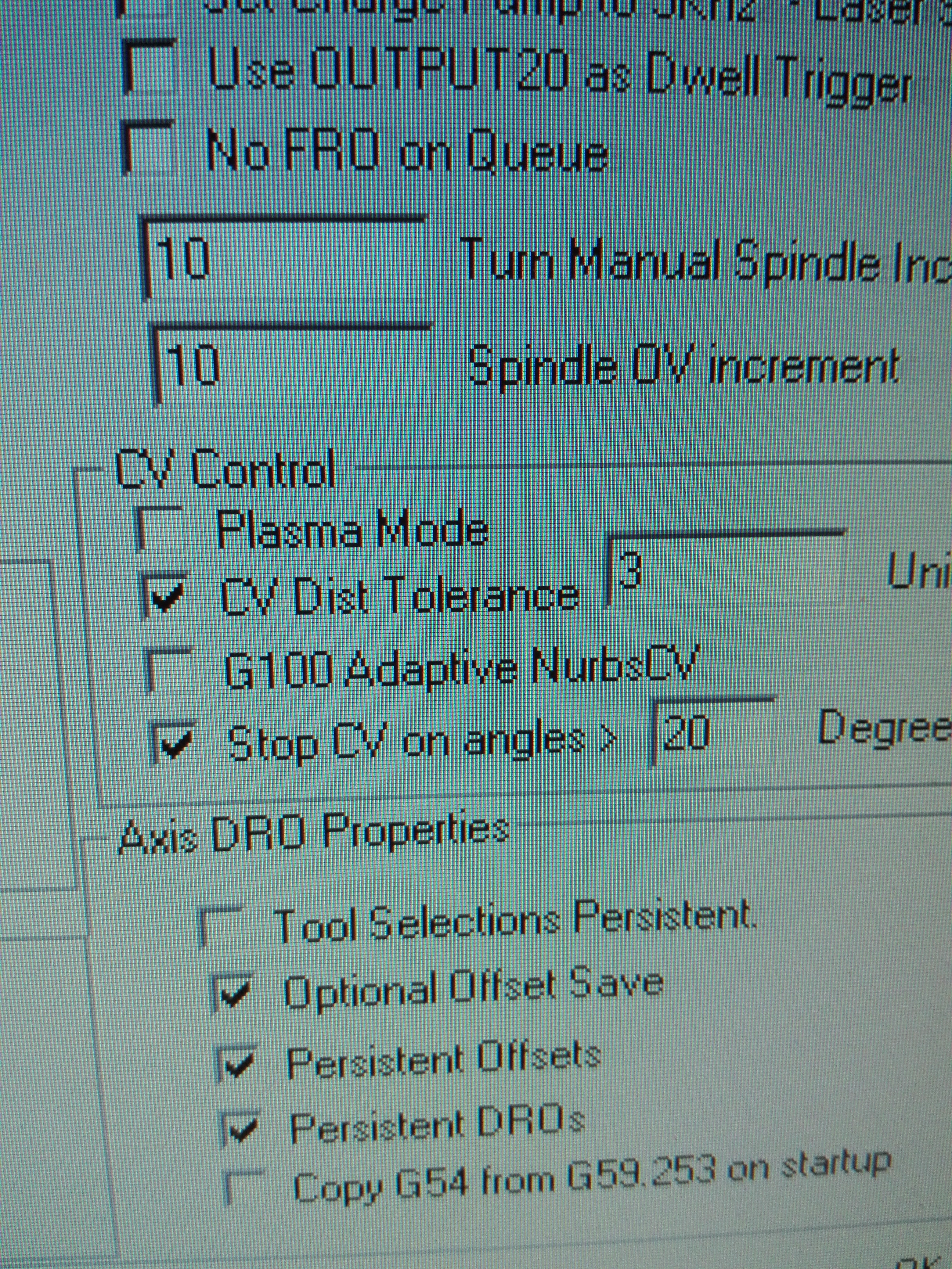

снимите галку Stop CV on angles. должен плавнее ездить но будет скруглять углы на высокой скорости.
3s-ge
Сообщения: 152
Зарегистрирован: 15 дек 2014, 14:29
Репутация: 8
Re: Замедление на малых радиусах
Сообщение 3s-ge »
crazydnb писал(а):снимите галку Stop CV on angles. должен плавнее ездить но будет скруглять углы на высокой скорости.
Спасибо! зашевелился как молодой кролик в брачный период)))
p.S.
может просто угол поставить поменьше? 1-3

Предложи кролику такой вариант.

3s-ge писал(а): Подскажи если не сложно.
Так написал же все настройки выше. От них зависит на каких острых углах будет останавливаться для точности, а какие будет скруглять.
Если стоп св выключить - будет быстрее, но и все углы посрезает
