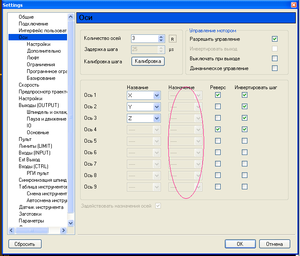

подскажите, можно ли управлять двумя шаговыми двигателями по оси Y через USB planet ? Дело в том что у меня китайский контроллер MK1 и драйвера ШД там уже встроены (на 4 оси), поэтому хотелось бы программно назначить на Y1 и Y2 , без лишней пайки
В мануале вроде написано что можно установить в окне "назначение" но у меня там почему-то не активно всё
назначение.PNG (2328 просмотров) <a class='original' href='./download/file.php?id=150824&mode=view' target=_blank>Загрузить оригинал (40.01 КБ)</a>
Сообщения: 3776
Re: Работа с программой CNC USB Controller (от cnc-planet)
Anri писал(а):В мануале вроде написано что можно установить в окне "назначение" но у меня там почему-то не активно всё
Запустите программу с отключенным контроллером (в шапке будут неактивны иконки) и зайдите в настройки. Если будут активны вкладки Master-Slave, а при подключении МК1 они опять станут не активны, значит МК1 не поддерживает эту функцию, только 4 отдельные оси, значить без лишний пайки с МК1 не обойтись. C MK2 и выше уже поддерживается дублирование осей.
