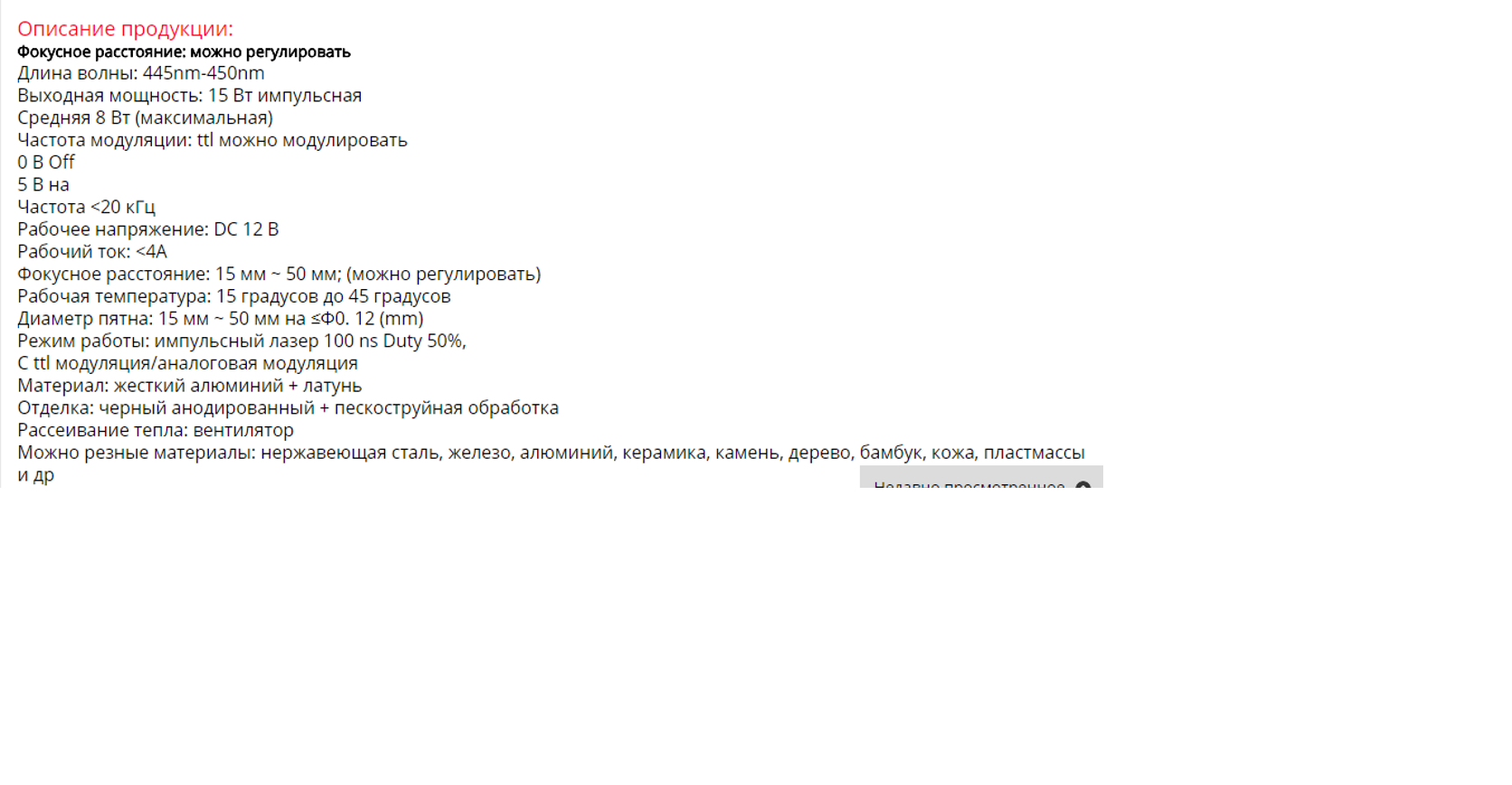

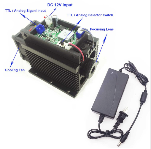

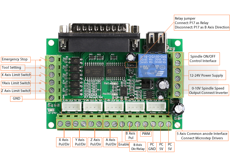

Добрый вечер! Хочу собрать станок из таких комплектующих, какая программу управления лучше бы подошла к такой плате? и программа для написания G-code?
New_5axis_breakout_board_interfaces.fw_r2_c1.png (2750 просмотров) <a class='original' href='./download/file.php?id=141018&mode=view' target=_blank>Загрузить оригинал (925.16 КБ)</a>
Лазерный модуль.png (2750 просмотров) <a class='original' href='./download/file.php?id=141019&mode=view' target=_blank>Загрузить оригинал (223.88 КБ)</a>

В прямом, плата под лпт, без бубна в виде доп оборудования нормально с лазером не завяжешь, вот почитай http://www.cnc-club.ru/forum/viewtopic.php?t=9337

ну я думал через реле пустить лазер, главное понять как он вкл/выкл. мне только для резки надо. подскажите какое железо лучше для такого лазера.

Ну так с этого и надо начинать, тут не битва экстрасенсов ))), по идее если просто вкл/выкл, то можно без проблем и эту плату и любые другие, главное что б поддерживали включение шпинделя

у меня уже собран готовый фрезерный чпу с фрезером на балконе)) вот на след. недели жду из китая лазер, и хочу заранее понять как правильно подключить, получается нужно питание в 5 вольт и пустить через реле, чтоб вкл/выкл осуществлялся через команды м3/м5 в программе mach3

Как вариант можно и так, как придёт попробуй просто без 5в, у меня без 5в на полную жжёт, можно питание 12в через реле запустить, хотя думаю ттл правильнее 0в 5в, программы правда не подскажу, у меня к нему так руки пока и не дошли )))

Jlexa, картинка улыбнула: и керамика, и стекло, и даже нержа :-)

Q-starь писал(а):Jlexa, картинка улыбнула: и керамика, и стекло, и даже нержа :-)
:hehehe: надеюсь фанеру 4 мм возьмёт без проблем)

1. диодных лазеров на 15вт нет.
2. это в лучшем случае разогнанный диод 6вт (NUBM44)
3. чем больше от номинала выжато из диода тем скорее он сдохнет.
4. вот человек занимается :rail: :
Прорезал за 1 проход, скорость 150мм/мин. использовался компрессор ACO-328 70 л/мин. Прорежет и 4 мм с более медленной скоростью. рез идеально чистый. диод 6 ват
https://www.youtube.com/watch?v=mWfcRxN-Dzw
