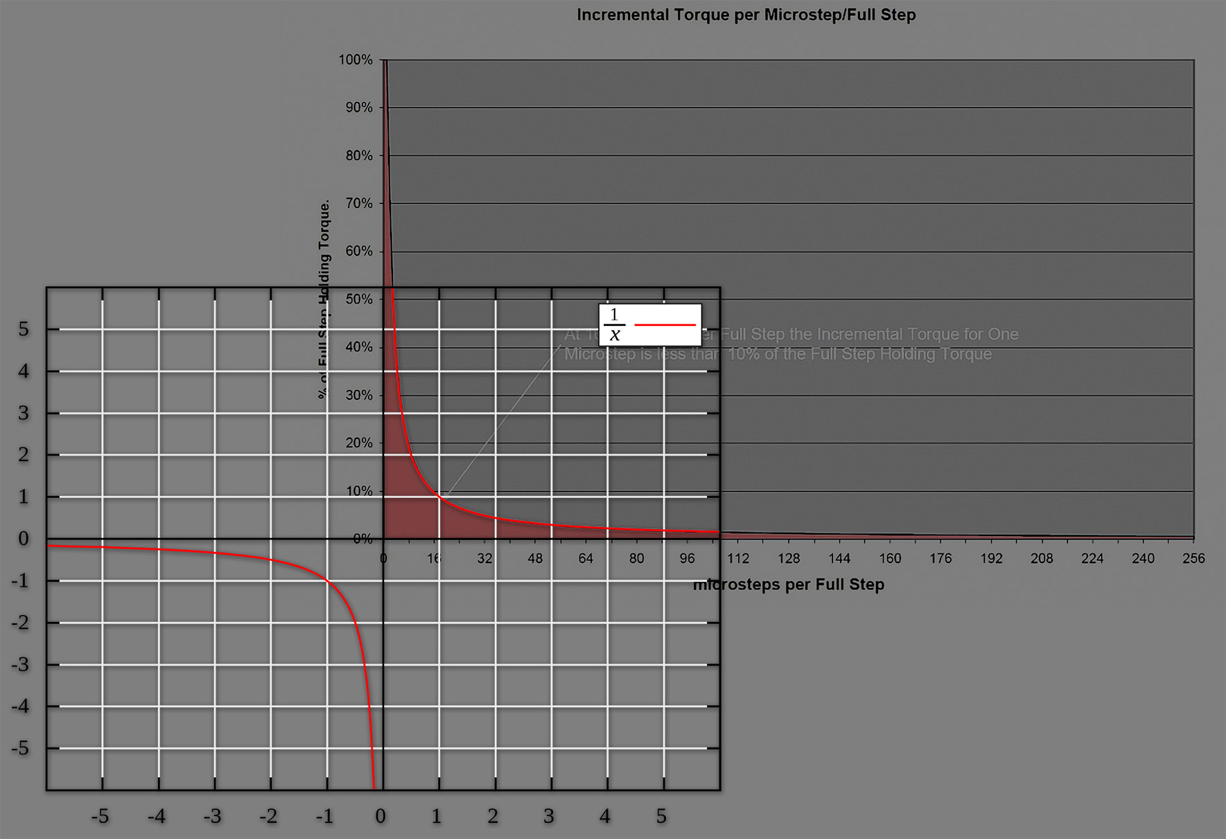

Есть иное мнениеmichael-yurov писал(а): Stalker писал(а):
Крутящий момент шд- очень сильно падает в режимах микрошага. В 1/16 - всего 9,8% от заявленного крутящего момента.
Микрошаг не влияет на крутящий момент.
Сейчас провел "эксперимент" и некоторые замеры:
Суть - минимальный угол за шаг ШД - 1.8 градусов. Редуктор 6:1. Следовательно - мин целая единица с редукцией на оси - 1.8/6 = 0.3 градуса. так? Значит при обороте на 360 градусов таких единиц 360/0,3 = 1200
При таких параметрах на одну единицу на самой оси - 16 шагов в настройках. 200*16*6/1200=16. Установил. Вращал до опупения на 1200, подразумевая, что это 360, на 2400, подразумевая что это 720. - Отклонений нет!
Замерил угол ухода до установки этих параметров (на одну единицу брал 53,3333, ошибся в предыдущем посте, ПМ только 4 знака после запятой) , ну не 1 градус, а вот по подстройке крутилкой до вертикального состояния ПМ показывает что ось нужно довернуть на 0.36 градуса!
Мысль эта возникла вдруг поднебесные друзья накосячили что то с передачей... да вроде нет. 10 ведущий и 60 ведомый вал.
Так вот как объяснить результаты этого эксперимента? Целое количество шагов - все точно. Дробное - 1/3 градуса. Что на заготовке скажем в диаметре 80 мм превращается в 0,25 мм. Да, можно пренебречь этой ошибкой, можно при разработке УП учесть, что у нас не 360 градусов, а 1200 единиц. ну или пост процессор подправить. Но все это немного подпорки.
Какие еще мысли возникли?

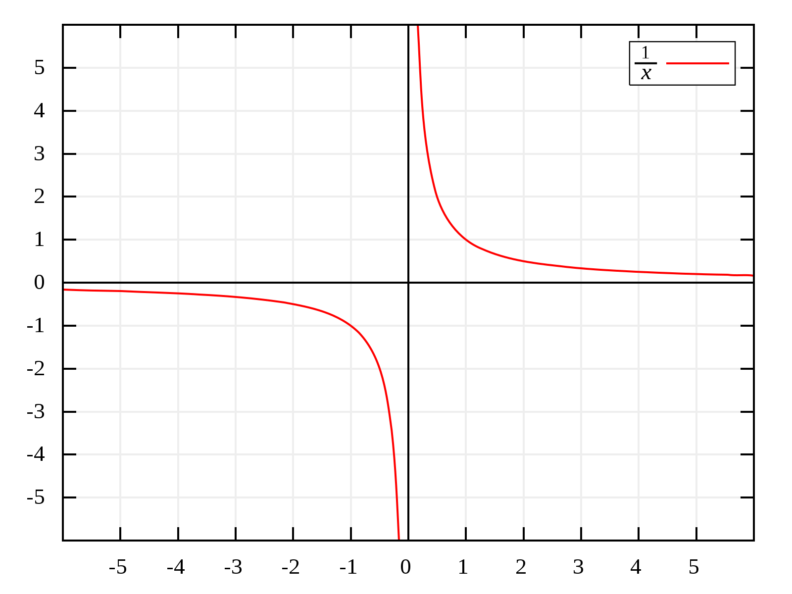

1. Я вам не свое мнение сказал про момент и микрошаг, а факт.Stalker писал(а):Есть иное мнение правда на других ресурсах. http://3dtoday.ru/blogs/dagov/what-they-sing-motors/
2. Статья - плохой перевод слабо разбирающегося в вопросе человека. Речь в оригинале статьи была о том, что чем больше отклонение от целевой позиции - тем выше усилие на валу, что совершенно логично.
Зависимость — близка к линейной. Если построить график такой зависимости зависимости, используя в качестве оси X вместо величины отклонения обратную величину (1/величину микрошага) — так и получится гипербола, как в той статье. Т.е. информативность того графика стремится к нолю.
На всякий случай напомню, как выглядит график 1/X (прикрепил).
Дальнейшие ваши рассуждения не понял — как вы определяете отклонение оси от программной позиции, какие настройки у вас заданы, какой редуктор, как вам удается с такой высокой точностью определять отклоения угла?
Практически ничего из расчетов не понятно, т.к. не указаны единицы измерения.
Предполагаю, что вы используете поворотную без редуктора, или с небольшим передаточным числом, и при этом включили режим полного шага из за надуманной проблемы, и, естественно, в таком режиме мотор не может позиционироваться на угол меньше заданного шага.
