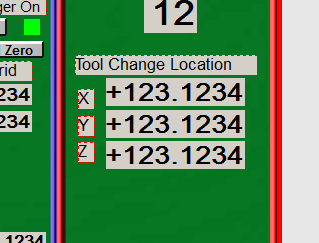

Re: Список скриптов/макросов для Mach
Разработчики Mach3 оставили для вас эти три окошка, чтобы вы могли использовать их по своему усмотрению. Но логично было-бы создать своё новое окно для хранения номера инструмента.gennadiy писал(а):OEMDRO коды пользователя могут быть в диапазоне 1000...2254
