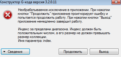

UmkaAP
- Новичок
- Сообщения: 25
- Зарегистрирован: 12 июл 2017, 22:38
- Репутация: 20
- Настоящее имя: Александр
- Контактная информация:
Добрый день. Пресет 00004 при возврате из модуля 301 в 300 выскакивает ошибка. Лечится только выходом.
- selenur
- Почётный участник
- Сообщения: 4605
- Зарегистрирован: 21 авг 2013, 19:44
- Репутация: 1622
- Настоящее имя: Сергей
- Откуда: Новый Уренгой
Содержимое из сведений покажи пожалуста

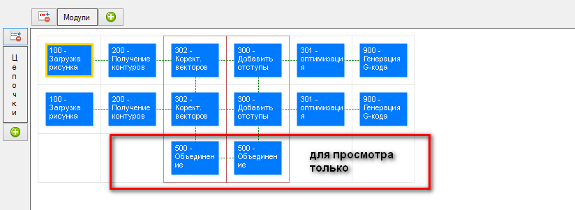

gogaon
- Новичок
- Сообщения: 12
- Зарегистрирован: 07 мар 2018, 21:09
- Репутация: 0
Сергей добрый вечер . подскажи как создать пресет .
задача. имеем две картинки . первая должна просто от гравироваться с глубиной допустим -2 . а вторая картинка за несколько проходов с шагом -1 (типо обрезка контура ) и вторую картинку он должен вырезать последнем .
в модуле 500 я видел как поменять местами контура но как сделать их разной глубиной
- selenur
- Почётный участник
- Сообщения: 4605
- Репутация: 1622
Приветствую, постараюсь завтра протестировать реализацию, и выложить объяснение как сделатьgogaon писал(а):Сергей добрый вечер . подскажи как создать пресет .

- selenur
- Почётный участник
- Сообщения: 4605
- Репутация: 1622
Попробовал реализовать и столкнулся с некоторыми неудобствами, из-за которых предложенный тобой пресет пока не сработает как положено, но по возможности, доработаю программу, что-бы твой пресет заработал.gogaon писал(а):Сергей добрый вечер . подскажи как создать пресет .
А пока возможно только такое решение:
когда рисунки готовятся отдельными цепочками, и генерация G-кода для каждой траектории своя, со своими параметрами заглублений и фрезеровки. А в третьей цепочке, используем модули 500, для предварительного просмотра, что-бы убедиться что всё верно между собой сопоставилось.
