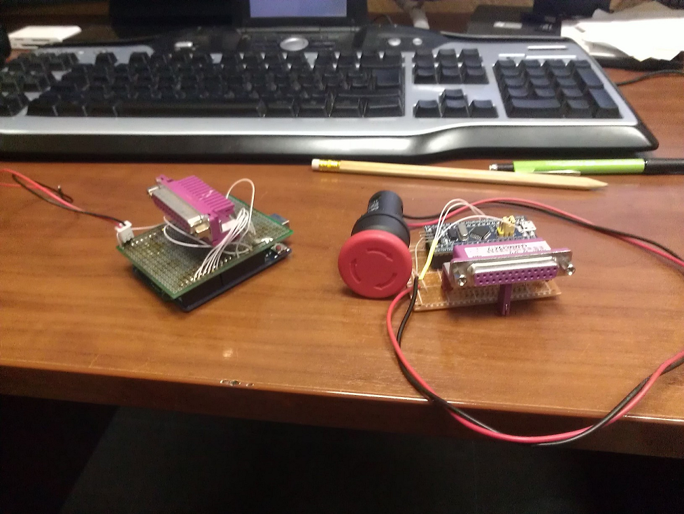

В качестве основного управляющего контроллера применяется ардуина Уно, с прошивкой GRBL 1.1, к ней подключен пустой шилд вот такой:
protoshield_n-500x500.jpg (3907 просмотров) <a class='original' href='./download/file.php?id=128017&mode=view' target=_blank>Загрузить оригинал (152.86 КБ)</a>
покупал тут: http://robocraft.ru/shop/index.php?rout ... duct_id=67
На этот шилд напаял LPT разъем от материнской платы, и получилась вот такая штука:
WP_001916.jpg (3907 просмотров) <a class='original' href='./download/file.php?id=128018&mode=view' target=_blank>Загрузить оригинал (230.49 КБ)</a>
Так-же вместо ардуины подключаю другие контроллеры:
unnamed.png (3907 просмотров) <a class='original' href='./download/file.php?id=128019&mode=view' target=_blank>Загрузить оригинал (937.34 КБ)</a>
Тот что справа вот: http://www.cnc-club.ru/forum/viewtopic.php?f=16&t=15825 сделан на базе контроллера STM32F103 нашим форумчанином.

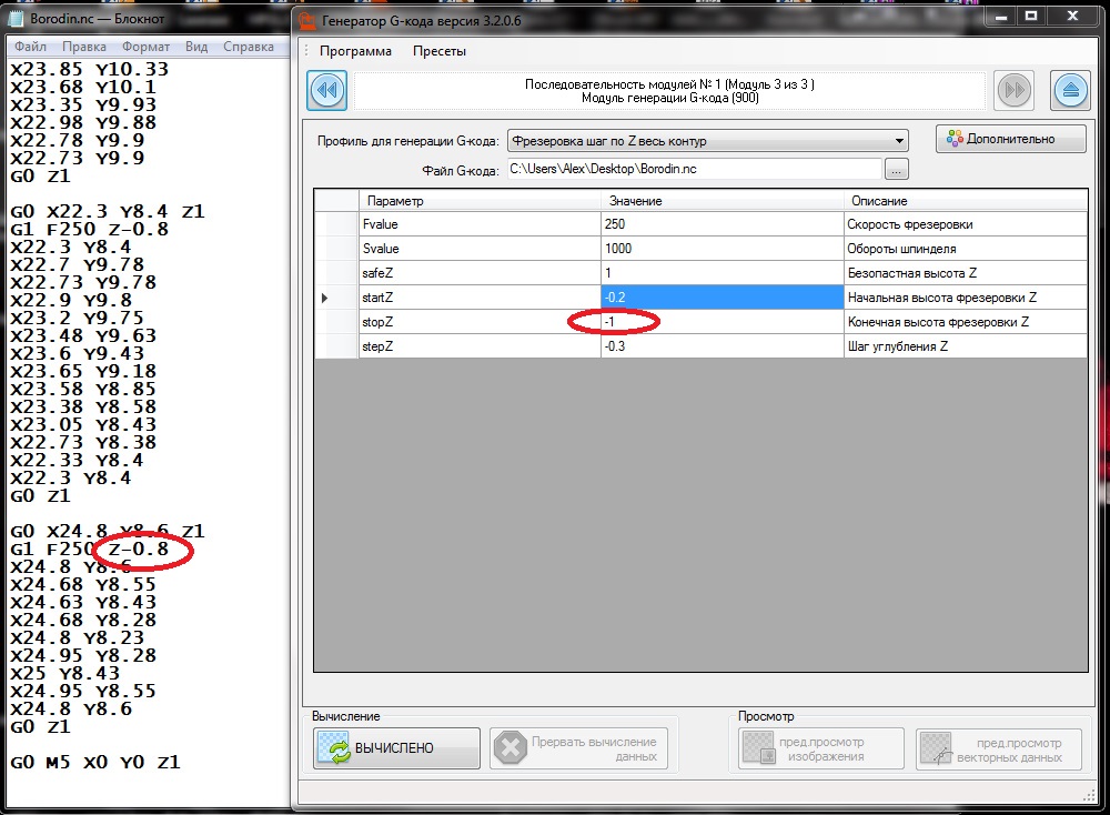

Alexversh
Сообщения: 115
Зарегистрирован: 15 апр 2017, 17:27
Репутация: 7
Сообщение Alexversh »
Сергей, исправь пожалуйста ошибку в расчетах в 900 модуле.
Была такая же в 901 там ты исправил.
bandicam 2018-01-06 05-32-41-717.jpg (3475 просмотров) <a class='original' href='./download/file.php?id=128486&mode=view' target=_blank>Загрузить оригинал (208.05 КБ)</a>
Сообщения: 4605
Хорошо
