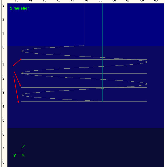

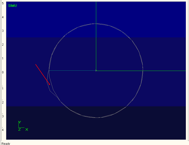

всем привет, столкнулся со странной работой NC-Studio при использовании круговой интерполяции,

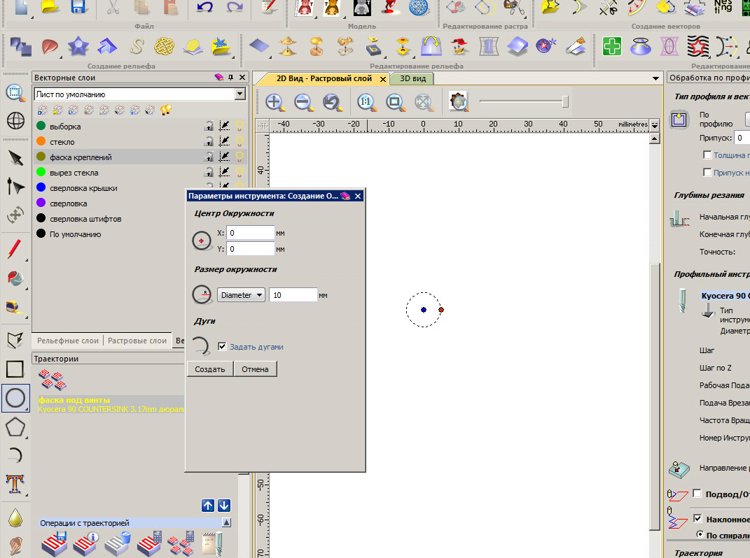

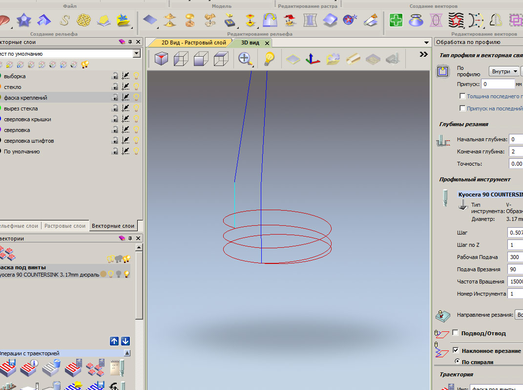

то есть, если создать в ArtCam окружность установив галку в опции "создавать дугами"
Untitled-1.jpg (5896 просмотров) <a class='original' href='./download/file.php?id=106170&mode=view' target=_blank>Загрузить оригинал (177.85 КБ)</a>
затем сделать УП обработки по профилю, поставив врезание по спирали, получив такую симуляцию:
Untitled-2.jpg (5896 просмотров) <a class='original' href='./download/file.php?id=106171&mode=view' target=_blank>Загрузить оригинал (169.26 КБ)</a>
постпроцессор для экспорта NC-Studio-Arc.con

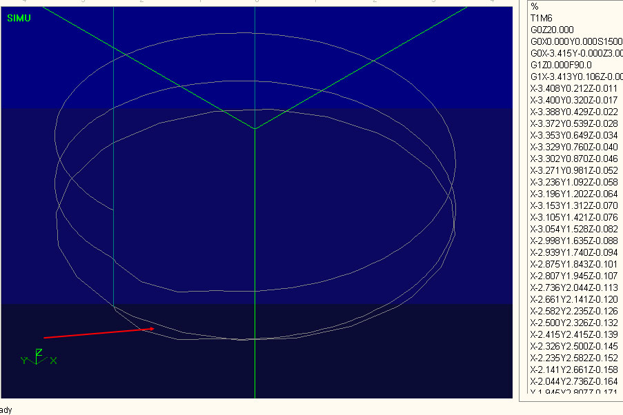

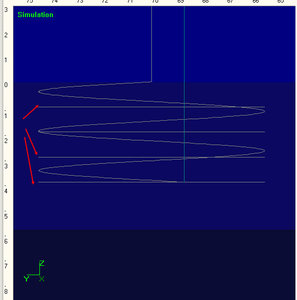

а когда пробую в nc-studio симуляцию, получается такая бяка:
Untitled-3.jpg (5896 просмотров) <a class='original' href='./download/file.php?id=106172&mode=view' target=_blank>Загрузить оригинал (35.36 КБ)</a>
Untitled-4.jpg (5896 просмотров) <a class='original' href='./download/file.php?id=106173&mode=view' target=_blank>Загрузить оригинал (108.88 КБ)</a>

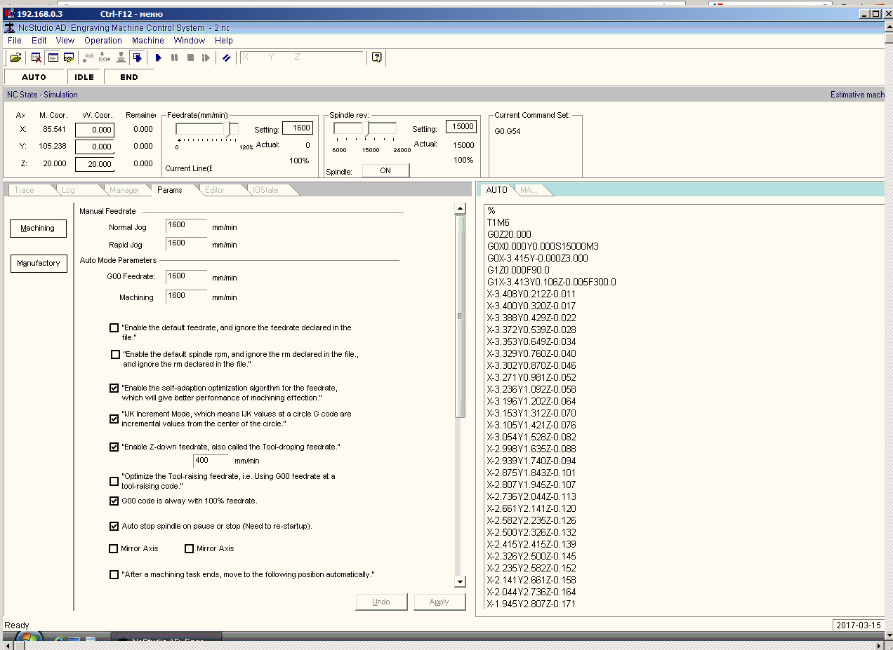

настройки nc-studio
Untitled-5.jpg (5896 просмотров) <a class='original' href='./download/file.php?id=106177&mode=view' target=_blank>Загрузить оригинал (216.4 КБ)</a>

такого бага не случается если выполнен один из пунктов:
в арткаме окружность создавать не дугами, а отрезками
не используется "врезание по спирали"
есть ли возможность в NC-Studio заставить корректно работать с круговой интерполяцией с одновременным заглублением по Z?

exe писал(а):такого бага не случается если выполнен один из пунктов:
Косяк то у вас как раз с отрезками. Я удалил из вашего кода все строки с отрезками и получил два идеальных круга. Может арткам у вас глючный, я кстати использую вектрик.
Сообщения: 11731
Re: NC-Studio - круговая интерполяция
А должно быть не два круга, а спираль!
Сообщение sertix »
Так понятно, круги заданы 2G и 3G, а спираль отрезками и она хромает

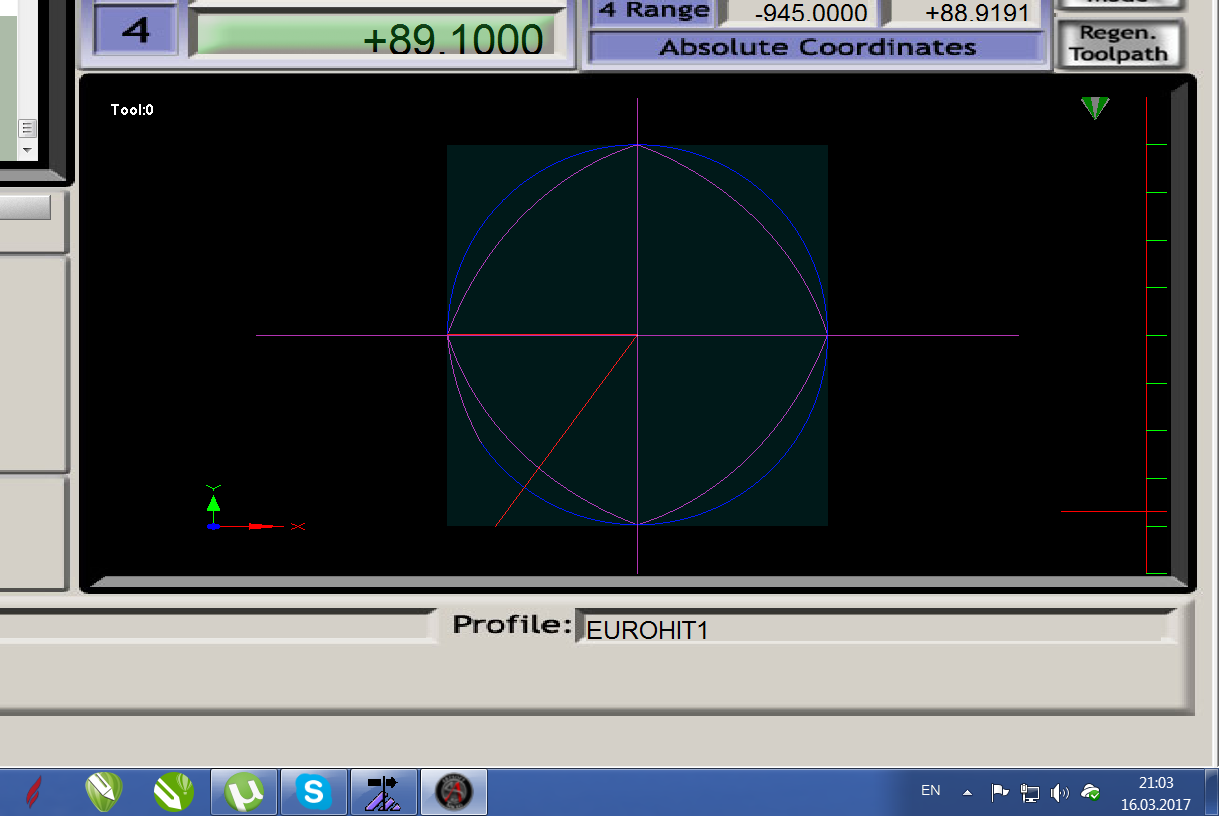

А вот так этот файл выглядит в Mach3
2017-03-16_21-03-07.png (5858 просмотров) <a class='original' href='./download/file.php?id=106197&mode=view' target=_blank>Загрузить оригинал (119.31 КБ)</a>

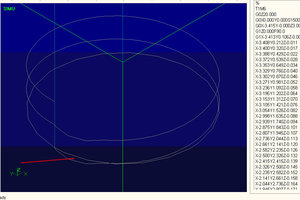

В NcStudio выглядит идеально во всех ракурсах!
там каша из траекторий, спиральная в комбинации с радиусной
Untitled-1.jpg (5823 просмотра) <a class='original' href='./download/file.php?id=106221&mode=view' target=_blank>Загрузить оригинал (32.14 КБ)</a>
похоже это глюк исключительно арткама и его постпроцессора, попробовал из 2011 экспортировать, так там вообще спиральную траекторию никак не получилось сделать, то есть в симуляции арткама все ок, а при загрузке в NC Studio просто проход по профилю.
lkbyysq
Сообщения: 2284
Репутация: 346
Сообщение lkbyysq »
exe писал(а):есть ли возможность в NC-Studio заставить корректно работать с круговой интерполяцией с одновременным заглублением по Z?
NcStudio корректно отрабатывает корректные команды G2/G3 и может двигаться по спирали хоть с параметром R, хоть с параметрами I,J. Есть только небольшие различия между пятеркой и восьмеркой, восьмерка не ходит больше чем на пол-дуги.
Но инструкцию G2/G3 X..Y..Z..I..J.. при угле дуги не более 180 градусов обе выполняют одинаково. Я так резьбу нарезаю.
Но вот может ли Арткам, не знаю.
