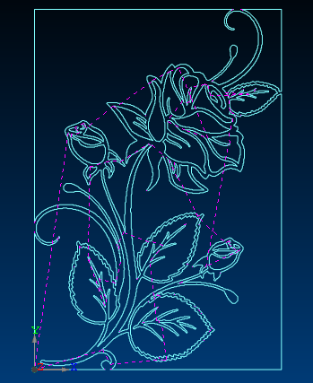

Юрий 333
Сообщения: 34
Зарегистрирован: 23 фев 2017, 19:50
Настоящее имя: Юрий Сергеевич
Откуда: Гусь-Хрустальный
Сообщение Юрий 333 »

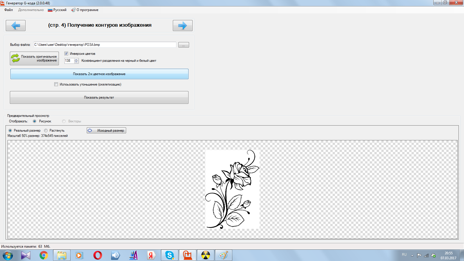

роза G-1.png (2500 просмотров) <a class='original' href='./download/file.php?id=105342&mode=view' target=_blank>Загрузить оригинал (139.49 КБ)</a>
роза G.png (2500 просмотров) <a class='original' href='./download/file.php?id=105341&mode=view' target=_blank>Загрузить оригинал (52.17 КБ)</a>
Попробовал обработать растровый рисунок , все вроде получается но , как получить без рамки.
Сообщения: 4605
Тут 2 варианта, первый изменить немного размер изображения, что-бы черный цвет не касался границ, либо на следующем шаге, удалить лишние контуры.

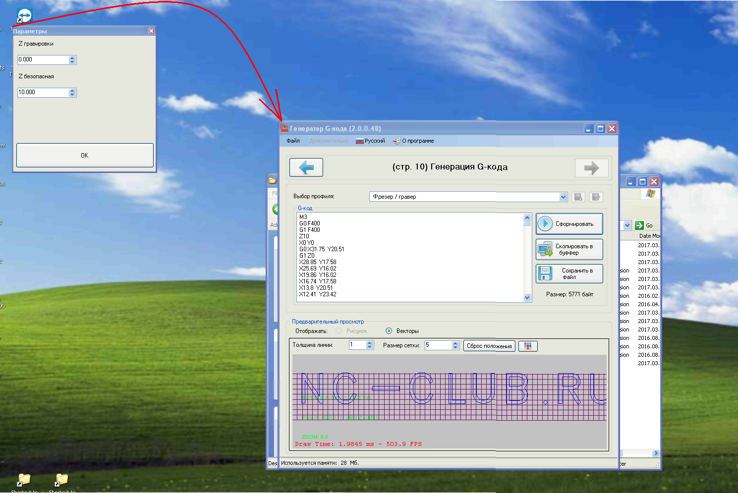

Сообщения: 3774
selenur писал(а):48-я версия:...
Сергей, большая просьба сделать еще один штрих - при выборе фрезеровки окошко с выбором установок "улетает" сильно влево. Можно "привязать" его угол к окну самой программы?.
P.S. неприятный конфуз выходит при использовании двух мониторов - прога там, окошко здесь ;). Или с вашей подсказкой что-то самому можно "подшаманить" в dll файлах, чтоб не отрывать вас от дел?
screen.png (2463 просмотра) <a class='original' href='./download/file.php?id=105390&mode=view' target=_blank>Загрузить оригинал (407.41 КБ)</a>
Сообщения: 4605
ок сделаю!

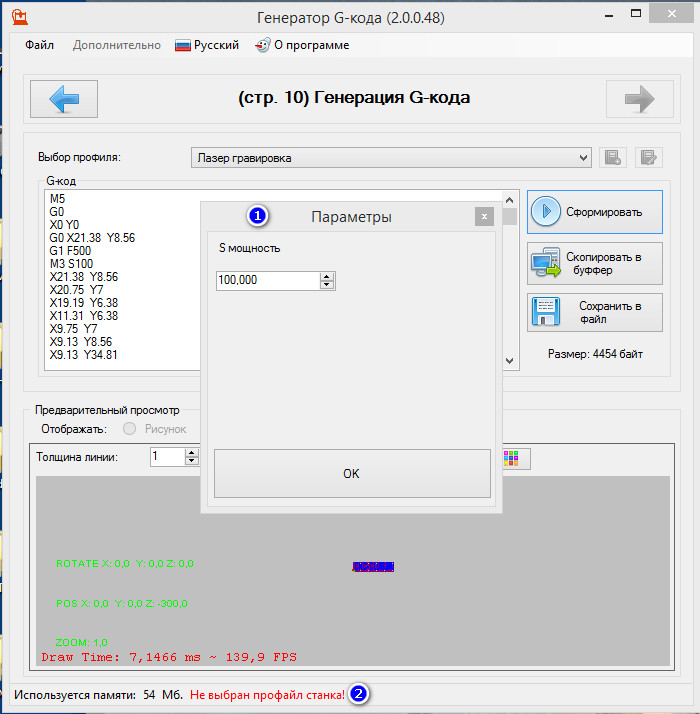

Сообщения: 4605
Версия 49: https://github.com/selenur/ToolsGenGkod ... 49/v49.zip
Добавлено:
1) Окно с пользовательскими параметрами из профиля станка, тепрь всегда посередине основного окна
2) В низу, теперь начинаю выводить возможные ошибки. (Клик по ошибке её скрывает).

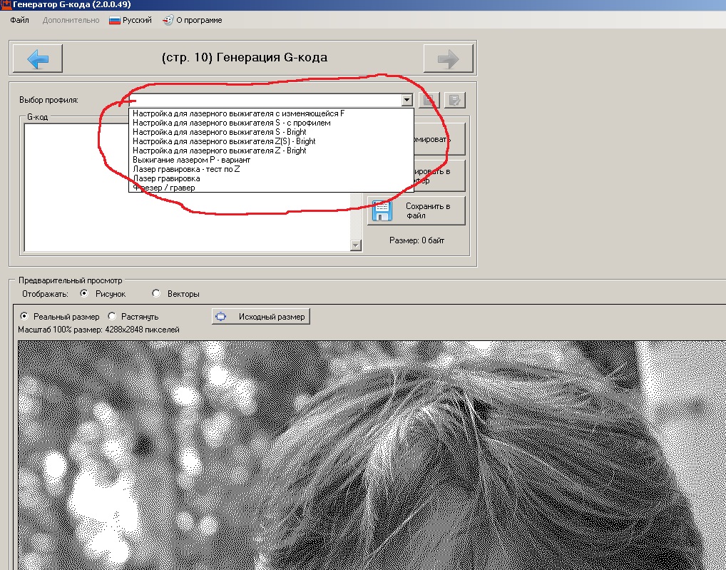

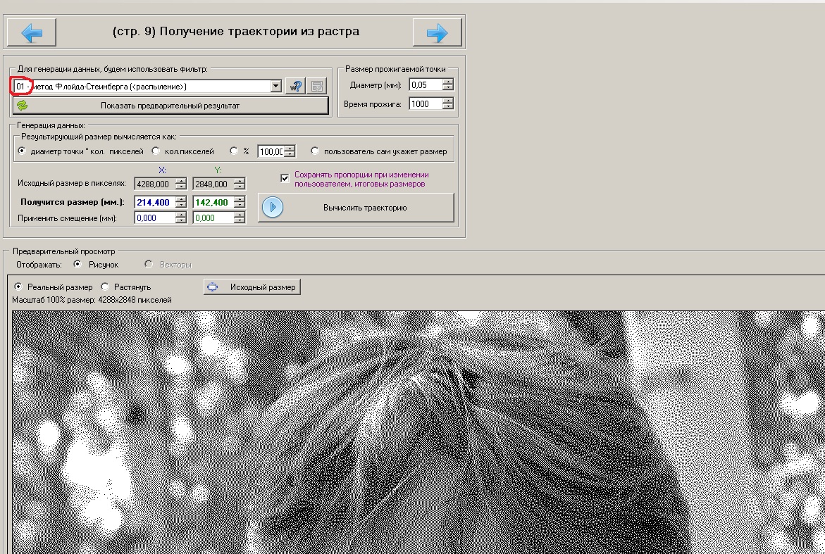

Приветствую
подскажи как работает данный фильтр? не совсем понятен алгоритм генерации кода
если я правильно понимаю, то результат этого фильтра обрабатывается для выжигания точкой
тогда какой профиль применять для него?
или какой профиль допилить? :)
что то не выходит с ним ничего путнего.
Danar
Сообщения: 2
Зарегистрирован: 10 мар 2017, 13:55
Сообщение Danar »
selenur писал(а):
Danar писал(а):А где можно взять 0062_CSharpLIBRARY\MultiLanguage\MultiLanguage\MultiLanguage.csproj а то из исходников не собирается?
В целом программка очень интересная. Спасибо.
Напиши мне свой email я тебе целиком все проекты сброшу, т.к. проект "MultiLanguage" используется в других проектах, из-за чего он у меня в отдельном каталоге.... (но он ещё пока доделывается, сыроватый.... )
Личка пока закрыта поэтому здесь: Еще раз спасибо!
Сообщения: 4605
gekz писал(а):Приветствую
Первые 2 фильтра, генерируют массив точек, которые в последствии выжигаются лазером, путем включения лазера на заданный промежуток времени.
Для GRBL контроллера использовал профиль: "Выжигание лазером P - вариант"
Профиль станка можно самостоятельно редактировать, описание формата: http://selenur.ru/?page_id=516
