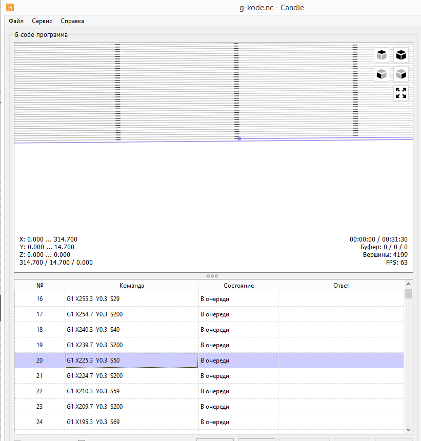

selenur, в 40-й версии опять теряется последняя точка и переход по Y происходит по S последней точки:
9-2.jpg (2563 просмотра) <a class='original' href='./download/file.php?id=102542&mode=view' target=_blank>Загрузить оригинал (48.7 КБ)</a>
Это то что сразу заметил.
А более детально разберу попозже, но,похоже ситуация такая же как и в 39-й версии, только "-" в Y уже отсутствует.

переход на новую линию сделаю чтобы S = 0, а вот с последней точкой там вроде чисто математический нюанс, например имеем рисунок 5х5 пикселей (условно 1 пиксель это 1 мм), рисунок начинается в точке с координатами 0;0 а не 1;1 в связи с чем противоположная точка в пятой строке, и пятом столбце имеет координаты 4;4. Я конечно могу все данные сместить на 1 мм по обоим осям, что-бы совпадало.;-)
