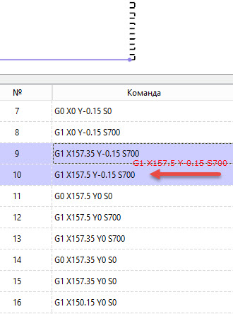

Сообщение MAX3000 »
И последний пиксель отрисовывает отдельной командой:
8-2.jpg (4828 просмотров) <a class='original' href='./download/file.php?id=102467&mode=view' target=_blank>Загрузить оригинал (46.27 КБ)</a>
Вместо:
G1 X157.35 Y-0.15 S700
G1 X157.5 Y-0.15 S700
Должно быть:
Это не критично, но может решимо?
Сообщения: 4605
MAX3000 писал(а):selenur, LINES отрабатывает не так как раньше.
Раньше на изменении координаты Y срабатывал, а сейчас на изменении яркости.
Раньше было лучше.
Я забыл профиль поправить (как временная мера):
# Настройка для лазерного выжигателя S - с профилем#
"G90"
"G0 F800"
"G0 X0 Y0"
"G1 F500"
"S0"
"M3"
LINES
	POINTS
		[SKIP_FIRST_POINT]
		"G1 X"[X'#0.##'] "Y"[Y'#0.##'] "S"[S]
"M5"
"G0 X0 Y0"
"M30"
Вот так должно быть уже лучше.
У меня копия старого алгоритма осталась, могу его 4-м фильтром добавить :-)
А новый алгоритм конечно ещё с косячками, которые почти поправил, но это нужно было для возможности легкого добавления дополнительного функционала, например скоро появится возможность задавать значение яркости, до которой это будет считаться холостым ходом, что собственно позволит сократить время выжигания.
