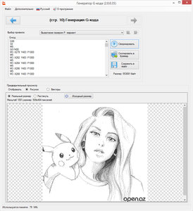

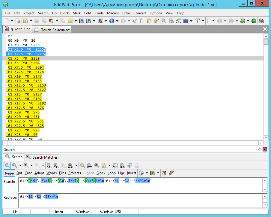

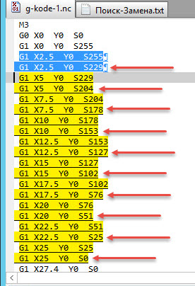

selenur, ВСЕ ОТЛИЧНО!!! СПАСИБО БОЛЬШОЕ!!!
Проверил программу на 8 и 24 битных bmp- и jpg- файлах. Косяков в обработке не заметил :good:
Единственное, если это возможно, подправь генерацию кода.
Генерацию кода делаю на профиле:
# Настройка для лазерного выжигателя S - Bright New#
"G90"
"G0 F800"
"G0 X0 Y0"
"G1 F500"
"S0"
"M3"
LINES
"G0 X"[X] "Y"[Y] "S0"
   POINTS
      "G1 X"[X] "Y"[Y] "S"[255-bright]
"M5"
"G0 X0 Y0"
"M30"
Файл:
лазер Bright - S New.txt
(238 байт) 1036 скачиваний
В результате получается код:
 G1 X2.5  Y0  S255
 G1 X2.5  Y0  S229
 G1 X5  Y0  S229
 G1 X5  Y0  S204
Файл:
g-kode-1.rar
(920 байт) 372 скачивания
Где видно - после того как лазер отрисовав одну яркость, приостанавливается в конечной точке, переключается на другую яркость, а затем отрисовывает на этой яркости линию.

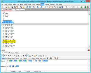

Выход конечно есть. Например в программе EditPad можно произвести поиск-замену по регулярным выражениям (можно и в любой лругой, поддерживающей поик-замену по регулярным выражениям):
- Перва обработка:
1-1.jpg (4860 просмотров) <a class='original' href='./download/file.php?id=100924&mode=view' target=_blank>Загрузить оригинал (181.92 КБ)</a>
Файл:
g-kode-1-opt1.rar
(736 байт) 359 скачиваний
- Вторая обработка:
1-2.jpg (4860 просмотров) <a class='original' href='./download/file.php?id=100925&mode=view' target=_blank>Загрузить оригинал (172.08 КБ)</a>
Файл:
g-kode-1-opt2.rar
(732 байт) 378 скачиваний
- И результат:
1-3.jpg (4860 просмотров) <a class='original' href='./download/file.php?id=100926&mode=view' target=_blank>Загрузить оригинал (235.84 КБ)</a>
Результат работы программы просто отличный! Но может сможешь и это подправить.
И еще раз - БОЛЬШОЕ СПАСИБО!!! :good:
MAX3000 писал(а):Единственное, если это возможно, подправь генерацию кода.
Я просто заменю файл профиля, на твой, и с новой версии будет использоваться именно он ;-)

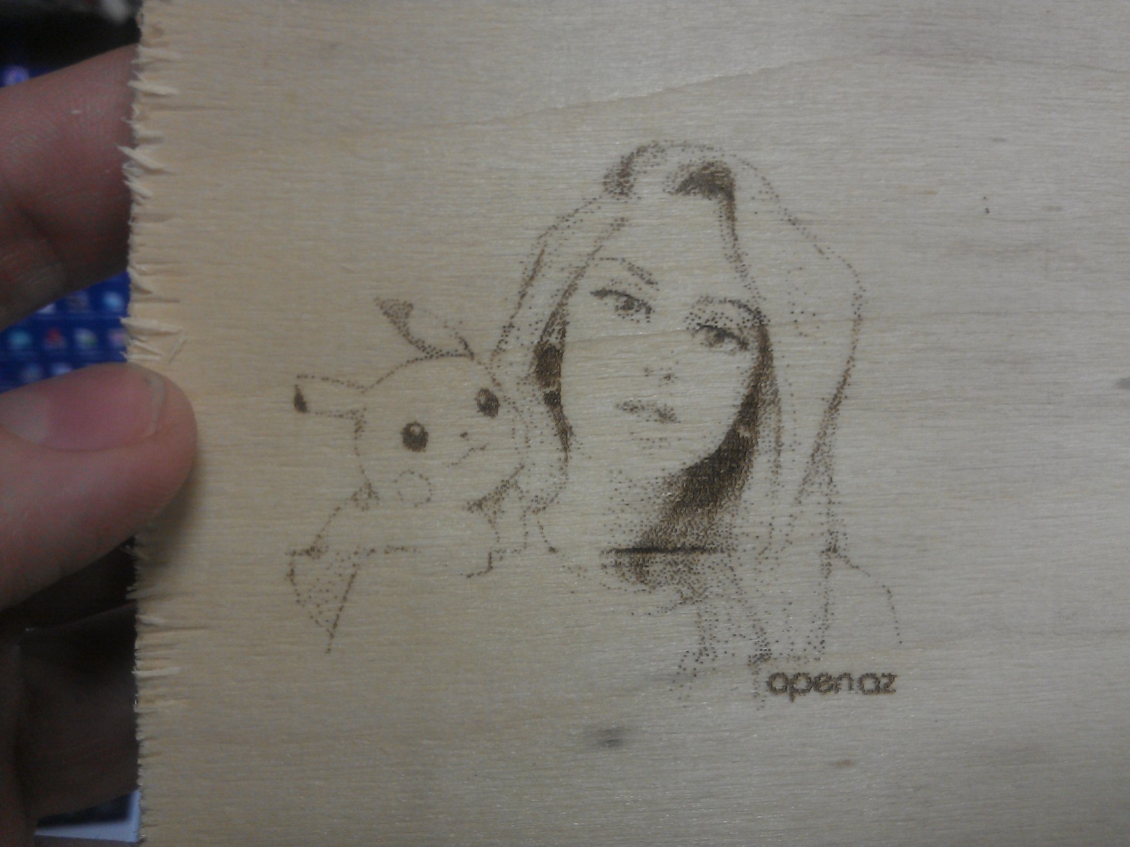

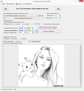

Ответ на вопрос, как сделать выжигание точками:
2017-01-24_235836.jpg (4809 просмотров) <a class='original' href='./download/file.php?id=101021&mode=view' target=_blank>Загрузить оригинал (501.83 КБ)</a>
2017-01-24_235850.jpg (4809 просмотров) <a class='original' href='./download/file.php?id=101022&mode=view' target=_blank>Загрузить оригинал (430.17 КБ)</a>
Результат:
WP_001662.jpg (4809 просмотров) <a class='original' href='./download/file.php?id=101023&mode=view' target=_blank>Загрузить оригинал (336.51 КБ)</a>
Но выжигание по точкам более медленная технология, т.к. приходится выполнять разгон торможение, на каждой точке, при применении вот такой конструкции: Re: Генерация G-кода, из текста, рисунка, и файлов PLT, DXF #423 как у форумчанина Rom327, возможно и нормально будет, на моем станочке конечно вариант рабочий но не быстрый.

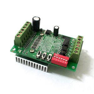

Значит так.
Движки Nema17 HS8401,
драйверы на одиночных TB6560, напряжение питания 12В, ток мотора 1А (увеличение добавляет шум(завывание) к работе, больший нагрев и на скорость не влияет.), делитель 16.
TB6560.jpg (4695 просмотров) <a class='original' href='./download/file.php?id=101242&mode=view' target=_blank>Загрузить оригинал (132.87 КБ)</a>
Настройки Grblcontrol:
$120=$121=2000.000 (mm/sec^2),
$110=$111=5000.000 (max rate, mm/min)
Но это на моем конкретном станке. Все параметры подбирались конкретно под него.
Сначала гонял по квадрату и диагоналям и подбирал G0 и $120 и $121, чтобы не было пропусков и срывов.
У меня и на G0=25000 бегает запросто, но ускорения приходится снижать до $120=$121=500.000 (mm/sec^2). Да и зачем рвать железо, если нет такой необходимости.
Ну а G1 больше привязана к программе и материалу. В любом случае методом проб и ошибок находится компромисс между скоростью и качеством. Хороший тест для проверки качества настройки: нарисовать круг диаметром 1-5мм на рабочей скорости. Если получается ровный круг, значит настройка правильная, если некая многогранная фигура, значит есть пропуски и срывы.

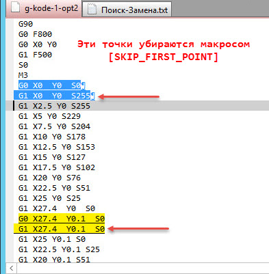

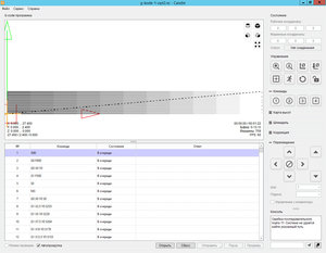

Mои предположения оправдались - от точек перехода яркости нужно избавляться:
1-1.jpg (4629 просмотров) <a class='original' href='./download/file.php?id=101292&mode=view' target=_blank>Загрузить оригинал (72.22 КБ)</a>
Но есть и положительные результаты:
Макрос [SKIP_FIRST_POINT] отрабатывает на отлично и строки после команды G0 - удаляются!
1-2.jpg (4629 просмотров) <a class='original' href='./download/file.php?id=101293&mode=view' target=_blank>Загрузить оригинал (66.81 КБ)</a>
Таким образом файл достаточно прогнать первым регулярным выражением.
selenur, это не кретично, но может сможешь добавить еще один макрос для удаления вышеуказанных строк - например [SKIP_CHANGE_BRIGHT], чтоб с регулярками не возится.

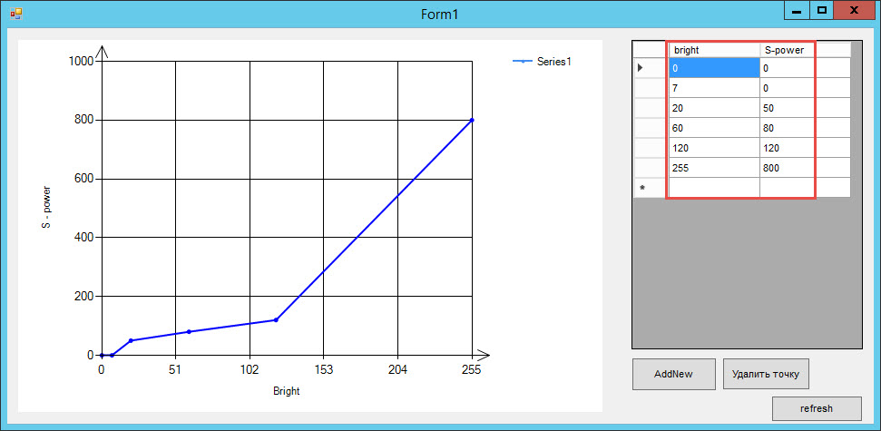

И еще, selenur, большая просьба - доделай немножко программу калибровки:
1-3.jpg (4629 просмотров) <a class='original' href='./download/file.php?id=101295&mode=view' target=_blank>Загрузить оригинал (80.83 КБ)</a>
Для экспериментов пока достаточно чтобы она могла хранить введенные значения (чтобы при каждом запуске не вводить по новой), и сохранять в csv файл с каким-нибудь разделителем между значениями столбцов - например - ;(точка с запятой). Чтоб получался файл с данными из таблицы вида:
0;50
1;100
2;102
3;104
4;105
5;107
6;109
7;110
8;112
9;114
10;115
и т.д.
MAX3000 писал(а):selenur, это не кретично, но может сможешь добавить еще один макрос для удаления вышеуказанных строк - например [SKIP_CHANGE_BRIGHT], чтоб с регулярками не возится.
Этот момент я уже давно продумал, осталось только реализовать, а будет так:
есть например в профиле такая строка
"G1 X"[X] "Y"[Y] @"S"[255-bright]@
что означает в цикле будет постоянно выводиться "G1 X"[X] "Y"[Y] а та часть строки @"S"[255-bright]@ которая обрамлена собачками будет помещаться в буфер, и при каждой итерации цикла сравниваться с новым результатом, и если нет отличий то не выводиться.
В ближайшие дни к сожалению, навряд ли смогу что либо доработать, т.к. с рождением сына появилось много приятных забот, и на хобби пока времени нет....
