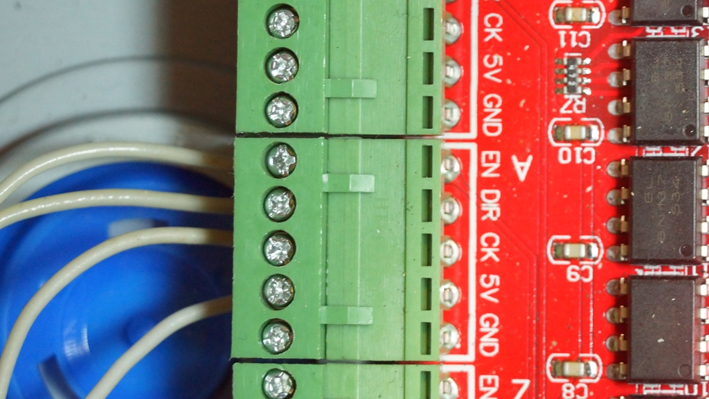

Доброго дня,мне нужно сделать так чтобы двигатель крутился в определенную сторону и при этом при остановке и в запуске программы не отматывал назад на исходную точку ,должно быть похоже на:
возможно ли такое сделать в маче ? или же нужно искать другую программу для шаговых движков ?

вот что есть (3370 просмотров) <a class='original' href='./download/file.php?id=98813&mode=view' target=_blank>Загрузить оригинал (238.82 КБ)</a>
вот что есть
