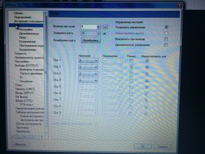

доброго времени суток, подскажите пожалуйста, есть ли возможность изменить ось вращения четвертой координаты вместо оси x , на ось y ? не могу разобраться, спасибо ! ;)
Сообщения: 3774
Re: Работа с программой CNC USB Controller (от cnc-planet)
pindragon писал(а):доброго времени суток, подскажите пожалуйста, есть ли возможность изменить ось вращения четвертой координаты вместо оси x , на ось y ? не могу разобраться, спасибо ! ;)
В настройках станка можно выставить любую
CNCPlanet.png (4560 просмотров) <a class='original' href='./download/file.php?id=103790&mode=view' target=_blank>Загрузить оригинал (193.56 КБ)</a>

pindragon писал(а):подскажите пожалуйста, есть ли возможность изменить ось вращения четвертой координаты вместо оси x , на ось y ?
Это важно настраивать не программе контроллера станка а в программе которая генерирует код (моем случае Powermill и Visual CAM).
В сабжевой программе это используется только для визуализации ине влияет на процесс.

в мастеркам понятно как настроить, а именно в cnc USB нет возможности изменить визуалку как в кад программе?
IMG_0164.JPG (4546 просмотров) <a class='original' href='./download/file.php?id=103799&mode=view' target=_blank>Загрузить оригинал (3.11 МБ)</a>
IMG_0165.JPG (4546 просмотров) <a class='original' href='./download/file.php?id=103800&mode=view' target=_blank>Загрузить оригинал (4.69 МБ)</a>
MiSHUTkA
Сообщения: 56
Зарегистрирован: 21 дек 2016, 14:39
Сообщение MiSHUTkA »
Насколько я понял, визуалку 3д моделей оно вобще не умеет. И грузить их не умеет.
Загружал код 4х осевой обработки, оно его не корректно отображает а пилит правильно.
Может стоит поковырять файлик CNCUSBController.setting там настройки лежат.
