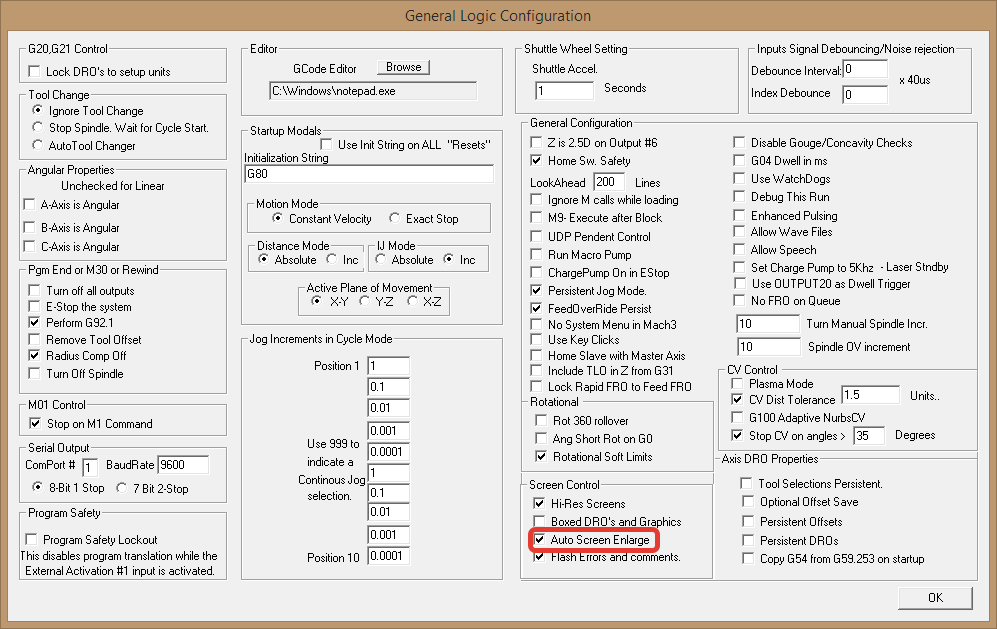

Подскажите почему Mach3 открывается не на весь экран занимает только третью часть экрана?
Стоит на двух ПК на одном подломленная версия,а на рабочем демо версия и в обоих случаях одно и тоже.
Сообщения: 11731
Re: настройка mach3
Китайский мастер писал(а):Подскажите почему Mach3 открывается не на весь экран занимает только третью часть экрана?
Т.е. ты нажимаешь на кнопку, развернуть окно, а этого не происходит?
Или все же он разворачивается на весь экран, но не обновляется размер скринсета?

Он как бы разворачивается но только окно делается на весь экран сам скринсет остается маленького размера.

Сообщения: 11731
Re: настройка mach3
Китайский мастер писал(а):Он как бы разворачивается но только окно делается на весь экран сам скринсет остается маленького размера.
Не могу скрин экрана загрузить на форум,выкидывает на вход.
Нужно или заново загрузить скринсет, или перезапустить программу.

Re: настройка mach3
Сообщение Китайский мастер »
Перезагрузка не помогает.Уже давненько мучаюсь.
Ставил твой скринсет с ним всё отлично разворачивается.

Re: настройка mach3
Всё получилось!Удалил скринсет из папки потом вставил этот же скринсет и все встало на свои места.
Сообщения: 11731
Re: настройка mach3
Китайский мастер писал(а):Всё получилось!Удалил скринсет из папки потом вставил этот же скринсет и все встало на свои места.
Странно,
Обычно, достаточно его снова загрузить.
Может быть эта галочка не отмечена:
2016-08-23_16-12-44.png (7597 просмотров) <a class='original' href='./download/file.php?id=87472&mode=view' target=_blank>Загрузить оригинал (32.51 КБ)</a>
