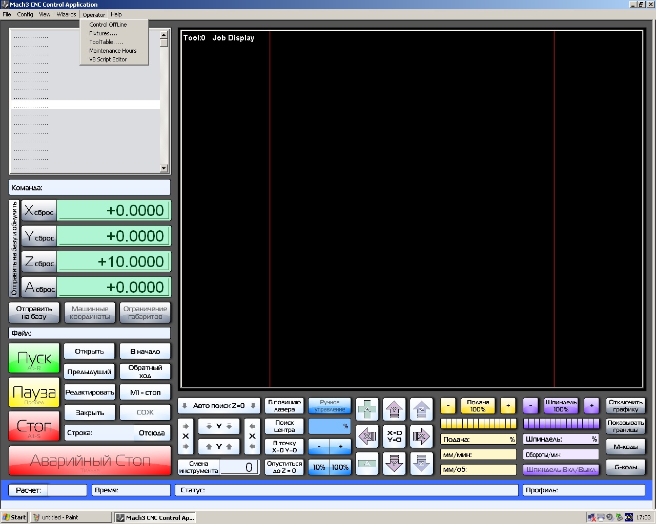

Да я инструкцию читал " 4. В меню Operator / Brain Control... активировать модули RS_Feedrate_Leds.brn и
RS_Spindle_Leds.brn они нужны для работы горизонтальных шкал скорости подачи и скорости
шпинделя." Только у меня в меню Operator нет Brain Control. Что делать?

Может быть всё зависит от версии MACH ?
Сообщения: 11731
Re: Скринсет для Mach3, русскоязычный
jura7772 писал(а):Да я инструкцию читал " 4. В меню Operator / Brain Control... активировать модули RS_Feedrate_Leds.brn и
jura7772 писал(а):Может быть всё зависит от версии MACH ?
Никаких гарантий совместимости со старыми версиями дать не могу.
Ну а на счет того, что в меню нет - я не телепат. Покажи скриншот меню что ли...

Сообщение jura7772 »
Вот такая кртина в меню Operator
Версия MACH3 D1.90.038
Вот так в меню Operator (3230 просмотров) <a class='original' href='./download/file.php?id=79110&mode=view' target=_blank>Загрузить оригинал (263.09 КБ)</a>
Сообщения: 11731
jura7772 писал(а):Вот такая кртина в меню Operator
Ну это какой-то доисторический Mach3.

Всё разобрался! Поставил R2.63 и всё встало на место.Спасибо за скрин!
