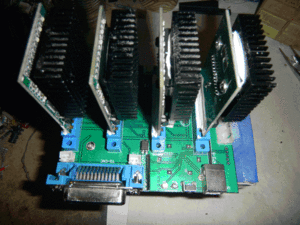

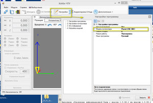

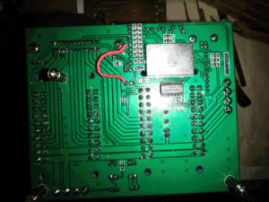

На моем контроллере не запускается шпиндель, оси только в ручном режиме. Версия программы 2.0.0.0.
DSCN2714'.gif (3289 просмотров) <a class='original' href='./download/file.php?id=76411&mode=view' target=_blank>Загрузить оригинал (3.01 МБ)</a>
DSCN2712'.gif (3289 просмотров) <a class='original' href='./download/file.php?id=76412&mode=view' target=_blank>Загрузить оригинал (3.06 МБ)</a>

Команды для контроллеров МК1 и МК2 отличаются, поэтому нужно сделать следующее:
2016-03-31_125205.jpg (3288 просмотров) <a class='original' href='./download/file.php?id=76413&mode=view' target=_blank>Загрузить оригинал (165.44 КБ)</a>
выбрать подходящий контроллер, а есть ещё фотки твоего контроллера? просто я таких ещё не видел :-)

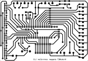

Вот что нашел:
CNCUSB_Bootloader-20100111.zip
(31.89 КБ) 409 скачиваний
partsListV10.txt
(802 байт) 1141 скачивание
pcbV10.pdf
(43.56 КБ) 467 скачиваний
pcbV10.png (3159 просмотров) <a class='original' href='./download/file.php?id=76619&mode=view' target=_blank>Загрузить оригинал (64.85 КБ)</a>
schematicsV10.pdf
(62.49 КБ) 517 скачиваний
schematicsV10_keys.pdf
(12.21 КБ) 372 скачивания
