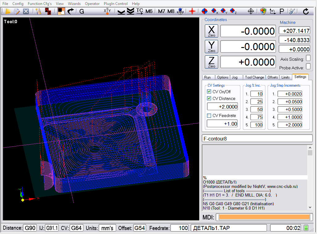

В этой теме разговор пойдет о замечательном скринсете для работы с Mach3. Называется он, как и понятно из названия темы, Mach3 2010 Screenset.
Не реклама, а чисто из любопытства http://www.thecncwoodworker.com/2010.html
Скринсет платный, но помех по нахождению возникнуть не должно. Скринсет англоязычный и за время его использования затруднений по тем или иным терминам не возникало. Все то, что и в стандартном, но на мой взгляд оформлено очень не плохо. Развитая система закладок позволяет быстро выбрать нужную опцию. Самые используемые настройки всегда на виду. Да и после первой настройки я уже второй год пользуюсь всего только некоторыми кнопками. А именно: загрузить и выполнить.
Очень удачно реализован интерфейс для работы с датчиком Probe. Скажу сразу, что все скрипты работают корректно. Моим "ренишоу" всегда фреза была, но хотелось опробовать и центроискатель от Verser . Проблем по нахождению центра и края заготовки не было, но на первых порах следует попробовать.
Также и нахождение верха заготовки и автоматического обнуления. Присутствует для этого два режима. В общем закладки можно полистать и глянуть какие на них функции находятся. Это все лирика. Кто захочет разберется.
По установке и настройке данного скринсета есть подробный мануал от автора на английском языке. Для себя я делал машинный перевод. В принципе понятно. Однажды установив и настроив Mach3 с этим скринсетом я просто сохранил каталог Mach3 и при необходимости накидываю его поверх установленного.
На ютубе можно найти пару-другую роликов по установке ноля оси Z.
Так, как я часто режу объемные рельефы а строка с нумерацией строк G-кода не вмещала в себя все цифры, то я ее слегка удлинил. Ниже ссылка на скачивание этого файла. Просто в каталоге Mach3/Bitmaps/2010 подменить файл картинки, а в каталоге Mach3 - заменить файл с расширением .set ( старые можно предварительно сохранить). А вот сами скрипты Можно, по желанию, поставить интерфейс с отображением координат четырех осей.

gerka писал(а):Скажите, а для 4-х осей есть скринсет?
shalek писал(а):Можно, по желанию, поставить интерфейс с отображением координат четырех осей.

для пяти осей, я так понимаю, уже нет возможности поставить интерфейс?shalek писал(а):gerka писал(а):Скажите, а для 4-х осей есть скринсет?shalek писал(а):Можно, по желанию, поставить интерфейс с отображением координат четырех осей.

Вроде в Mach3 2010 Screenset поддерживается максимально только 4 оси.ridirt писал(а): для пяти осей, я так понимаю, уже нет возможности поставить интерфейс?

Да, только четыре оси в скринсете.ridirt писал(а):для пяти осей, я так понимаю, уже нет возможности поставить интерфейс?

Привет всем. Скажите пожалуйста, что есть особенного в 2010 скринсете, чтобы стоило его покупать. Демки чтоб попробовать нигде не нашел.

В нем есть лучший на сегодняшний день скринсет под Mach3 для работы с центроискателем.Alka писал(а):Привет всем. Скажите пожалуйста, что есть особенного в 2010 скринсете, чтобы стоило его покупать. Демки чтоб попробовать нигде не нашел.
