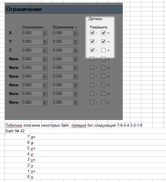

Может сглючило чего. Постараюсь ещё чего завтра отснифать.Karbofos писал(а):Да, хорошо получилось!popcorn писал(а):Отснифал USBlizer вкладку "Ограничения" (limits), в архиве скрин начальных настроек, и в название CSV - какие настройки изменил. Попробовал изменить настройки в минус, но программа начала выдавать ошибку. Проверьте, всё ли верно делаю.
Ограничения сюдя по всему не поддерживаются, либо передаются в основном протоколе с заданием координат, т.к. изменений в протоколе установок не увидел.
Зато включение датчиков - в телеграмме A1 по сдвигу 42 изменения состояния отдельных битов.

Попробовал сегодня сделать сброс настроек на ноль, и после этого отрицательные параметры нормально воспринимаются. В архиве дамп сброса настроек, два два дампа изменения лимитов, и скриншот последнего состояния вкладки.

Спасибо большое! Изменений не обнаружил. Такое бывает, либо чего-то недопонимаем, либо просто может не реализовано.
Декодировал ускорение 15, количество шагов на мм равно 200. Это уже по таблице Сергея. А можно покрутить ускорения?
Для начала минимальные скорости для разных осей разные, потом - максимальные, потом - изменить количество шагов на мм. Ускорение можно не менять, оставить 15.
Минимальные, скажем: 25, 45, 75, 100. максимальные 100, 125, 150, 200. Потом пару изменений количества шагов. достаточно четырех дампов: начальный, после изменения минимальных, потом - максимальных скоростей. а потом и изменение шагов на единицу измерения.

расшифровываю оси (axes)
1. при удалении оси: скорости, шагов на мм и ускорения ставятся в телеграмме в ноль: телеграммы 9F, A0, BF
2. use motor = 0, телеграмма 9F смещение 5 меняется с B1 на B0
3. on exit, изменений не обнаружил
4. dynamic, изменений не обнаружил
5. смена осей x <-> a, изменений нет. может даже из-за того, что четвертая ось была отключена. может и нет поддержки в mk1
6. reverce = 1, телеграмма A0 смещение 57, байт меняется с FF на FE
7. invert pulse для первой оси = 1, телеграмма A0 смещение 59, байт меняется с 00 на 01
8. изменение оси Y на C не поддерживается на mk1, только оси X, Y, Z, A
9. изменение оси Z на B. изменения нет
некоторых изменений нет, из-зя явной поддержки в mk2 и выше дополнительных осей, другие может в комбинации работают, но я проверю по документации, там есть комменты.
по скоростям и ускорениям.

По большому счету для выполнения G-кода нужно в контроллер послать телеграммы 9E,BF,C0 перед выполнением кода, в процессе движения посылается только CA телеграмма (с координатами), и при окончании FF,9D,9E,FF.Karbofos писал(а):по-моему, проще раздербанить нешифрованный протокол, чем дизассемблировать фирмарь. можно и оригинальный софт декомпилировать и найти, но это займет больше времени.
Поэтому достаточно, расшифровать только данные телеграммы.
