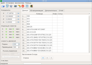

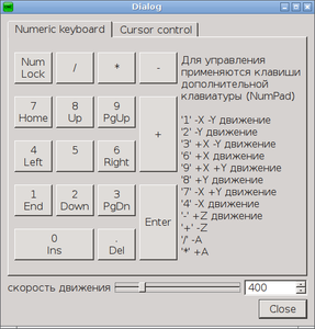

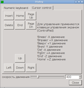

расширил установки управления, добавил переводы. сейчас надо прикрутить всё это дело к программе. сегодня начну тестировать, завтра должно быть готово. сейчас в отпуске, так что больше могу сделать. так примерно выглядит окошко:
cnc-control1.png (3505 просмотров) <a class='original' href='./download/file.php?id=55227&mode=view' target=_blank>Загрузить оригинал (52.23 КБ)</a>
cnc-control2.png (3505 просмотров) <a class='original' href='./download/file.php?id=55228&mode=view' target=_blank>Загрузить оригинал (45.92 КБ)</a>

Можно ли будет задавать свои комбинации для движения ?

Moonglow писал(а):Можно ли будет задавать свои комбинации для движения ?
переназначение клавиш? да, можно прикрутить тоже, но на этой неделе обещать не могу

Приветствую!
Сделал кнопки пользователя в третьем табуляторе. Переделываю под этот функционал сканирование поверхности.

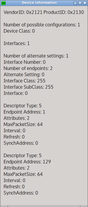

Прикрутил к программе окно с информацией о железяке, продолжаю возиться с парсерами.
На выходных обновлю исходники
devinfo.png (3190 просмотров) <a class='original' href='./download/file.php?id=57450&mode=view' target=_blank>Загрузить оригинал (65.32 КБ)</a>

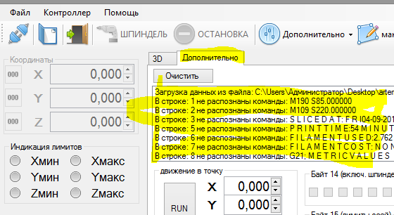

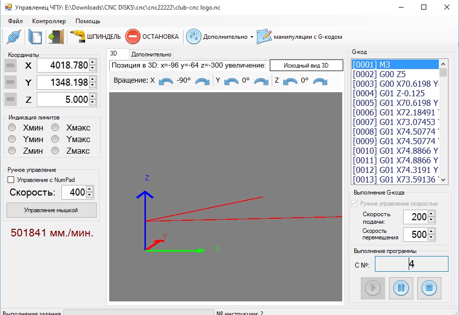

доброго время суток всем, мне проблема . скачал ваш софт , и как то не хочет работать, открываю club-cnc logo.nc , но не коректно показывает в 3Д , и при запуске X и Y оси куда то мочат в без конечность, и СТОП не работает. сегодня собрал сей девайс, прошил с офф. сайта. Оригинальная прога работает идеально но с ограничениями (лицензию не покупал). может поможете решить проблему. работаю на windows 10 pro X64, пробовал тоже на Windows 7 enterprise X86, ровно такие же проблемы. пробовал скачивать все версии программы с форума не одна не заработала нормально. связь с девайсом есть , концевики паботают, мануально крутануть все оси можно, а вот г-код глючит конкретно. пробовал просто квадрат в кореле нарисовать и конвертировать в г-код, тот же глюк :(
Картинка при открывание club-cnc logo.nc (3118 просмотров) <a class='original' href='./download/file.php?id=57606&mode=view' target=_blank>Загрузить оригинал (162.84 КБ)</a>

Приветствую!
На мышке попробуйте колёсико покрутить, это масштаб. Может быть в этом дело.

да нет , пробовал по всякому, если на конструкторе набрал пару точек типа трёх угольник, то всё ОК и 3Д ОК, а как начинается цифры за дробю , как (10.234) и с минусами типа ( -10.234) так зависает всё и ось уходит в безконечность. помогает только сброс процессора, но если отсоединить девайс то всеровно ось продолжает фигачить , пока не остановиш девайс с EMERGENCY кнопкой .
пример:
G1 X10.234 Y0 Z0
Сообщения: 4605
Re: Управление контроллером mk1 (planet-cnc)
Есть предположение, что у меня косяк работы со знаком разделителя целой и дробной части, сегодня проверю работу при разных локальных настройках.
Сообщения: 4605
Посмотри тут: На второй закладке, есть окно куда выводится отладочная информация, и в случае проблемм разбора данных там должно быть что нибудь.
Сообщение Karbofos »
Значит я ошибался, думая на события от мышки.
selenur писал(а):Есть предположение, что у меня косяк работы со знаком разделителя целой и дробной части, сегодня проверю работу при разных локальных настройках.
Сергей, после того, как ты мне написал про сложности с локалью, я встроил в программу такое:
    QString n = QString::number(1.01);
    toDecimalPoint = (n.indexOf(",") > 0) ? ',' : '.'; // если запятая найдена в тексте
    fromDecimalPoint = (toDecimalPoint == ',') ? '.' : ',';
ну и потом при чтении
  lineStream = lineStream.replace(fromDecimalPoint, toDecimalPoint);
