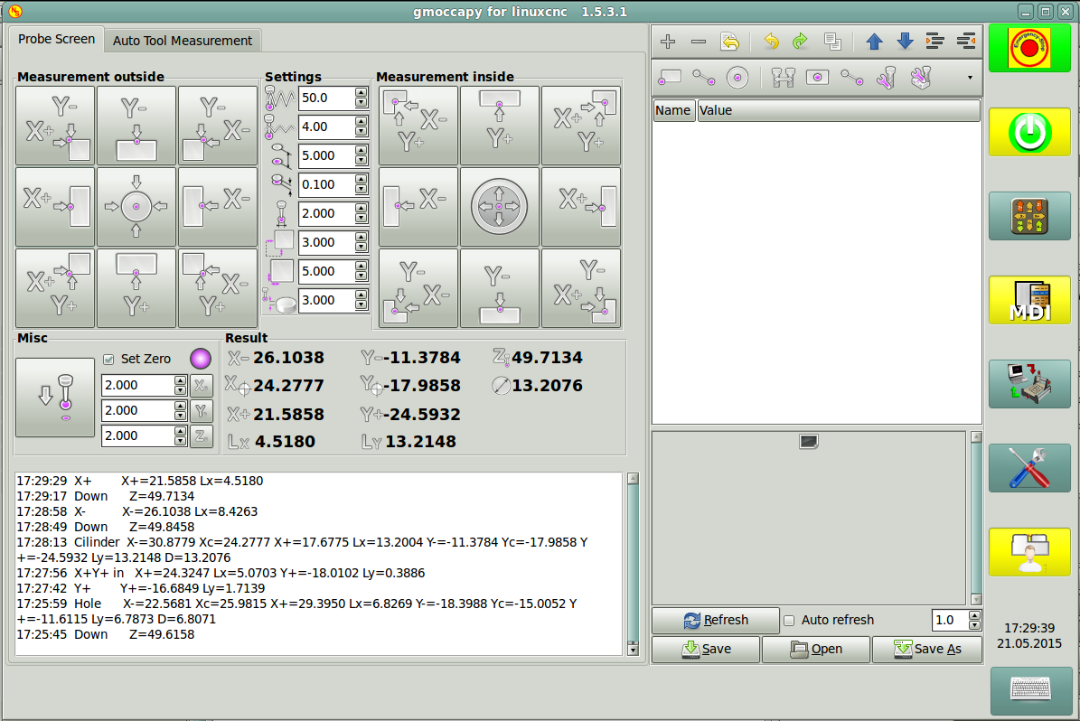

Прозвучали пожелания (и не одно) хорошего открытого скрина для работы с центроискателем для Mach. Уже встречал несколько скринов, больше всего понравился отсюда (подсказал shalek, спасибо) , правда, платный.
Screenshot - 10.02.2015 , 19_03_04.png (8900 просмотров) <a class='original' href='./download/file.php?id=51062&mode=view' target=_blank>Загрузить оригинал (92.88 КБ)</a>
Но, пока сравнимого по удобству с открытым Probe screen, что для linuxcnc, не увидел
ver_0_9_004.png (8897 просмотров) <a class='original' href='./download/file.php?id=51065&mode=view' target=_blank>Загрузить оригинал (271.62 КБ)</a>
Поправьте, если это не так.
Возможно, подключусь к разработке аналогичного приложения для Mach.

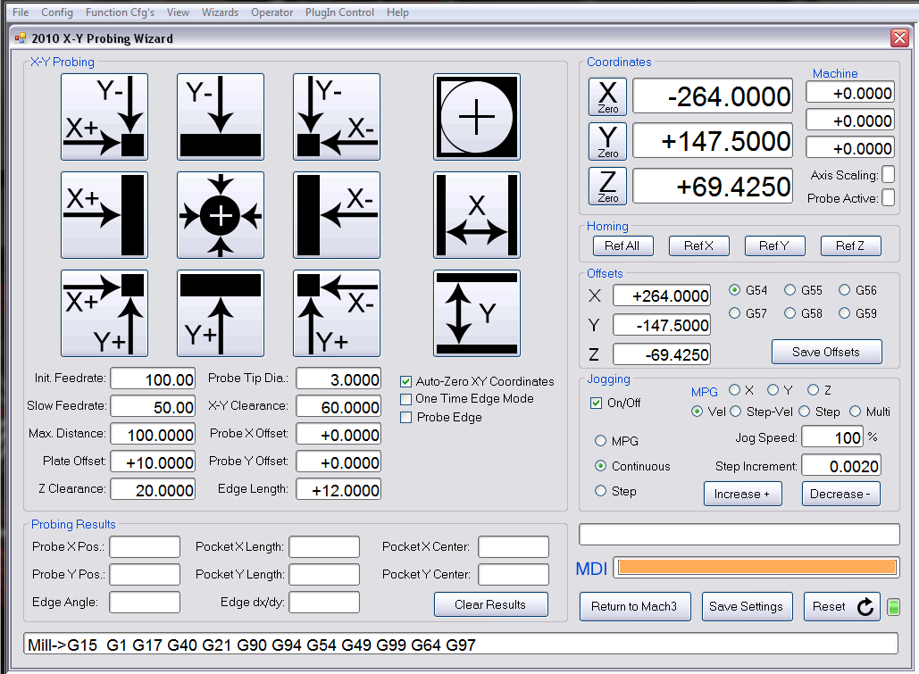

http://www.craftycnc.com/probe-it-wizard-mach3/
вот такая вещь обнаружилась.
Re: Список скриптов/макросов для Mach
Akme35 писал(а):вот такая вещь обнаружилась.
Там обнаружиается что Мач может поворачивать координаты :good:

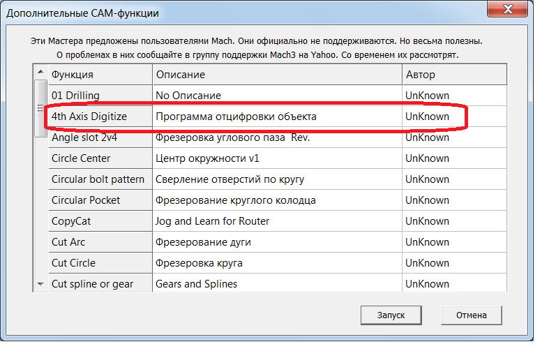

В общем нужно заставить сканировать Мач как на этом видео: СМОТРЕТЬ https://youtu.be/SHoud819jSY Датчик как бы ползет по рельефу.
Алгоритм я уже придумал. Как теперь этот алгоритм "подружить" с Мачем? Датчик работает по принципу размыкания если каснется либо сбоку либо снизу. Очень простой. Вот про него подробней http://qps.ru/ZlUPh
Какие есть варианты? Может кто поможет или написать такой скрипт или куда копать...
Сейчас сканирую механическим датчиком через Мач через G31 (функция опускает щуп до размыкания контакта, только за каждой точкой щуп подымается на безопасную высоту. Времени просто уйма!

Это не пробовал:
01.png (8168 просмотров) <a class='original' href='./download/file.php?id=70630&mode=view' target=_blank>Загрузить оригинал (38.32 КБ)</a>

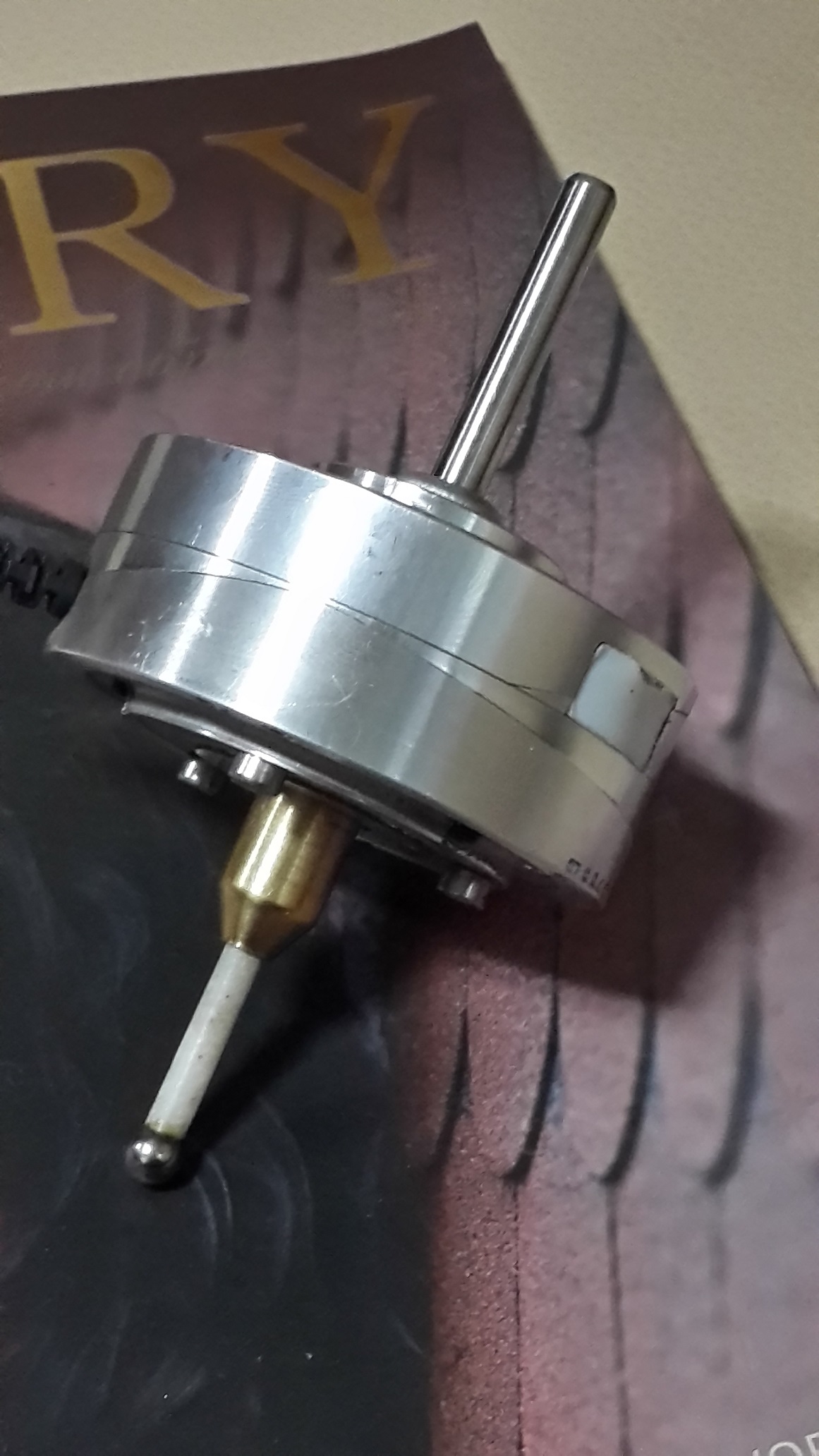

Akme35 писал(а):http://www.craftycnc.com/probe-it-wizard-mach3/
Мало про него в инете инфы. Но у меня появился сей макрос. Буду тестить на самопальном touch probe.
20160826_173sm.jpg (7264 просмотра) <a class='original' href='./download/file.php?id=89396&mode=view' target=_blank>Загрузить оригинал (357.58 КБ)</a>
Если есть интерес отпишу свои впечатления.
