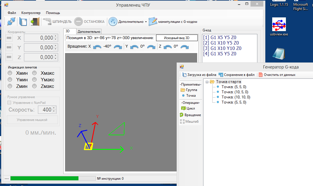

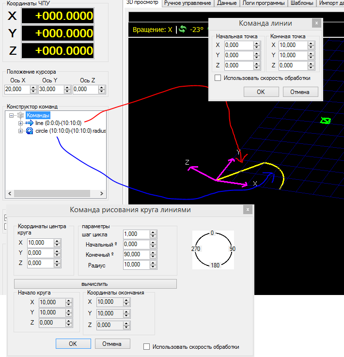

Когда-то давно, в программе для управления своего контроллера я тогда сделал "конструктор команд" вот такой: Т.е. с помощью простых элементов, линии и дуги, можно было по быстрому накидать траекторию движения, вот и думаю нужен ли такой функционал в этой программе, или достаточно например прямоугольного, спирального, и кругового движения.... :-)

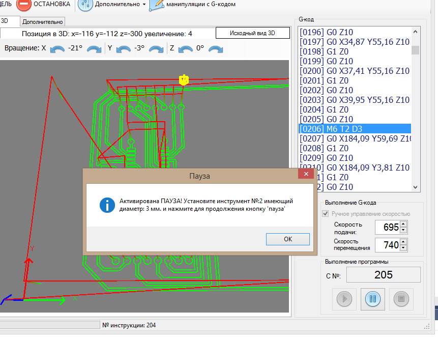

Добавил поддержку кодов: G4 с параметром "Pхххх"(пауза длительностью хххх мсек.), M0 (пауза пока пользователь сам не продолжит), и M6

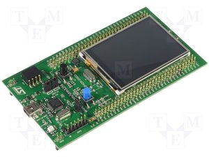

Конкурировать с матчем, занимаясь этим лишь в свободное время по 5-8 часов в неделю, навряд ли получиться, к тому же, для увеличения доступных выходов, нужно лепить несколько lpt контроллеров, и остается привязка к компьютеру. К тому-же сейчас в процессе разработки у меня свой контроллер на smt32, вот такой: Я прикинул по времени разработки, при наличии готовых библиотек, так проще и быстрее сделать, и легко добавлять дополнительный функционал, много выводов, и конечно можно сделать выполнение g-кода, когда источником данных является компьютер(управление с помощью этой программы), или sd-карта (автономный контроллер).

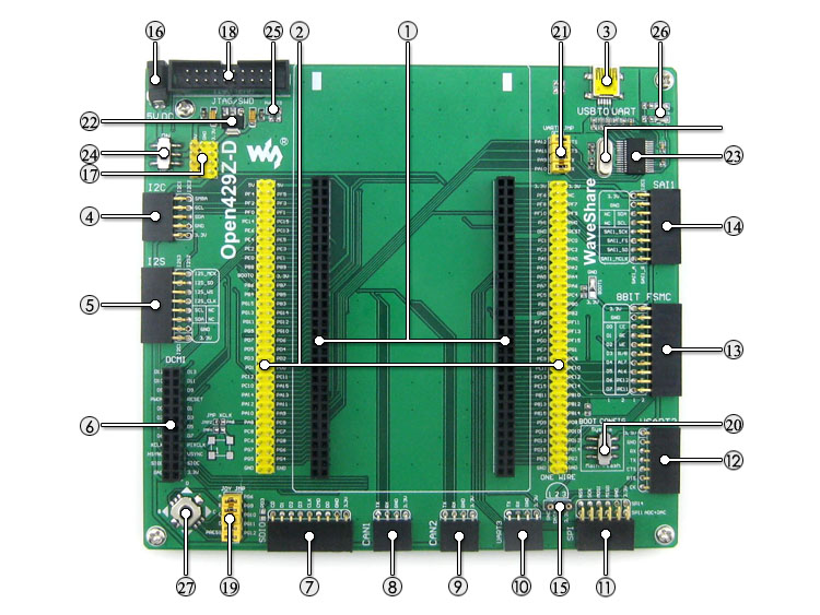

В итоге планирую сделать платку по типу такой, куда втыкается платка с первой фотки:
На которой собственно питание, разъемы для подключения драйверов, кнопок, и прочего.

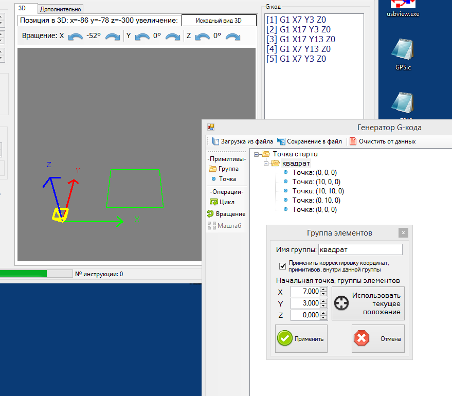

Вот понемногу у меня конструктор кода, начинает работать, как я задумывал, и решил показать:
1) По рисунку ниже, можно понять, что добавив несколько точек, получаем треугольник. В качестве примитивов у меня есть лишь точки, да группы.

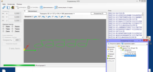

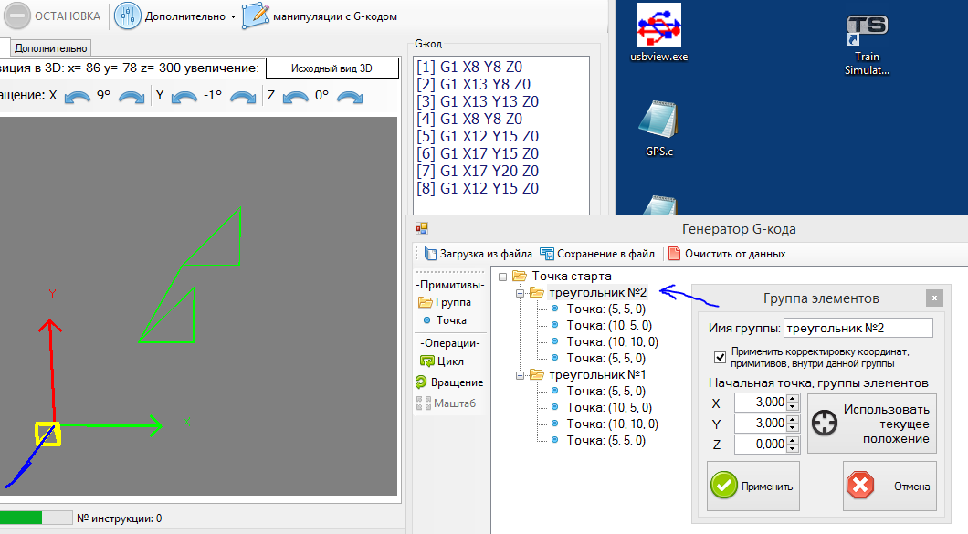

2) Добавил возможность копирования вставки, примитивов 3) Добавил возможность группировать точки, в отдельные группы, а так-же простую возможность смещать группу точек в нужном направлении, указав это в свойствах группы. По данному рисунку видно, что пройдя по точкам первого треугольника, движение продолжилось сразу в первую точку следующего треугольника

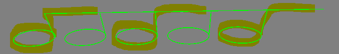

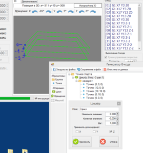

4) Вот пример того как создав группу из 5 точек (4-х линий) я сделал квадрат, и сместил группу в сторону, что-бы не сливался с отображаемыми осями. А добавив к этому "Цикл", который изменяется от 0 до -3 получил постепенное углубление, по периметру квадрата. тут конечно у меня ошибочка, дошло пока только до -2.
Получается следующее: Цикл с каждой итерацией, применяет смещение контура кварата, по оси Z, если еще поставить флажки на X,Y то ещё квадрат и в сторону может уйти.

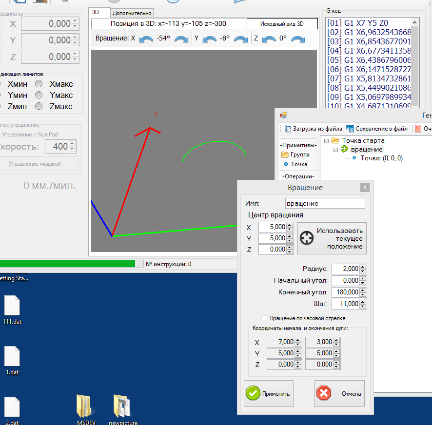

5) Добавил ещё вращение, (пока очень сырое :-)) Все это работает следующим образом: зная центр круга, его радиус, и необходимый угол, получаю координаты x,y которые и добавляю к координатам примитивов, в рисунке выше имеется всего 1 точка с координатами 0,0 поэтому получается просто дуга, а если там будет не точка а например группа точек которые представляют квадрат, то получим много квадратиков расположенных по дуге.
6) И ещё один пример конструктора Такое получается следующим образом: выполняется цикл 5 раз, в каждом витке цикла выполняется смещение всех примитивов по оси X на 10 мм, внутри цикла выполняется рисование окружности, подъем по оси Z, и смещение по оси X, вот выделил на рисунке:
При добавлении элементов в конструктор, сразу-же это видно в 3d.
