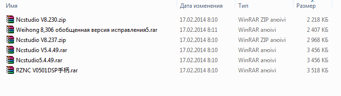

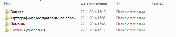

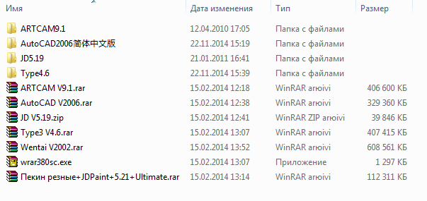

Машина во дворе. Распаковал, есть мануалы на китайском. Модель BJD1325T.
Хочу запустить и протестировать. С чего мне начать? В диске много программного обеспечения.

Для начало нужно сфоткать что за ЧПУ стоит на станке. А то на диске китайцы накидали все что не лень от разных ЧПУ ;)
megagad
Сообщения: 3207
Репутация: 712
Re: Впервые приобрел машинку
Сообщение megagad »
По названию - должна стоять НЦСтудио в отдельном системнике(коробочка с мониторчиком).
А по софту - чётко-же видно что НЦСтудио, только вот какой версии и с каким ключом - вопрос :)
А начать - с изучения мануала по НЦСтудио(для начала) и собственно программ для создания УП(управляющих программ).

megagad писал(а):А по софту - чётко-же видно что НЦСтудио, только вот какой версии и с каким ключом - вопрос
а последний файл DSP пульта 501 ;)

aftaev писал(а):а последний файл DSP пульта 501
Но ведь НЦ студий там больше? :)
А так да - смотреть что стоит - пульт или "стояка".
Сообщения: 34042
megagad писал(а):Но ведь НЦ студий там больше?
Да они все вкучу собрали под все станки. Под DSP пульт файлы вообще нафик не нужны ;)
Я бы не удивился если была в списке НЦСтудио V9 под гидрорезку :)

Машинка без DSP пульта. Нужно научиться пользоваться NCstudio))

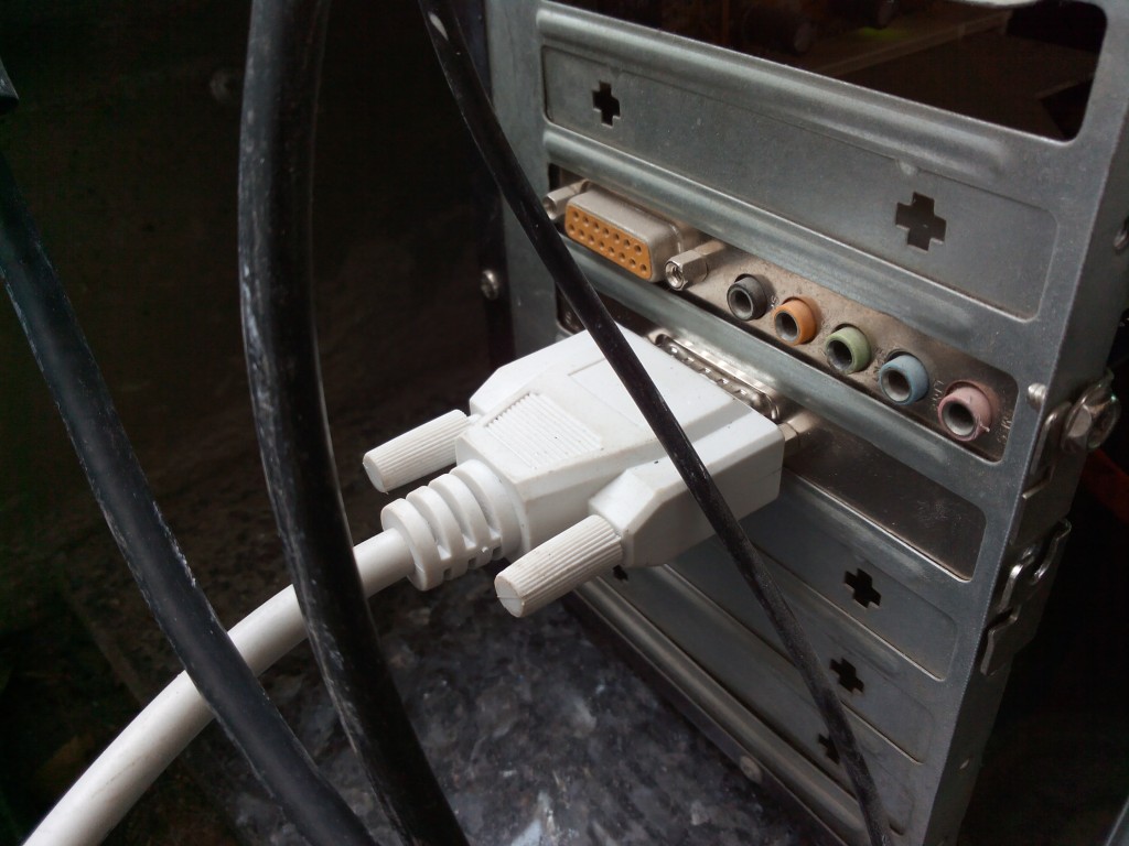

Если есть управляющий компьютер - стоит взглянуть к чему там подключена электроника станка. Еще стоит сфотографировать, куда подключен кабель от компьютера - это либо терминальная плата, либо контроллер.

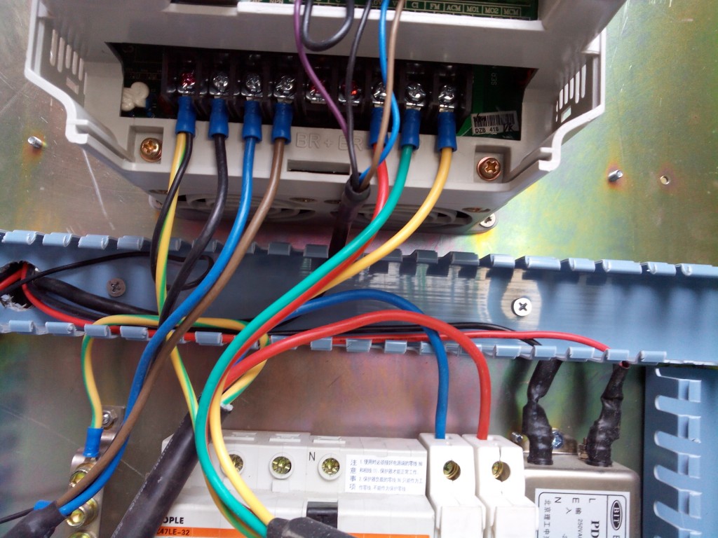

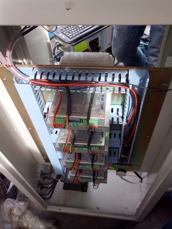

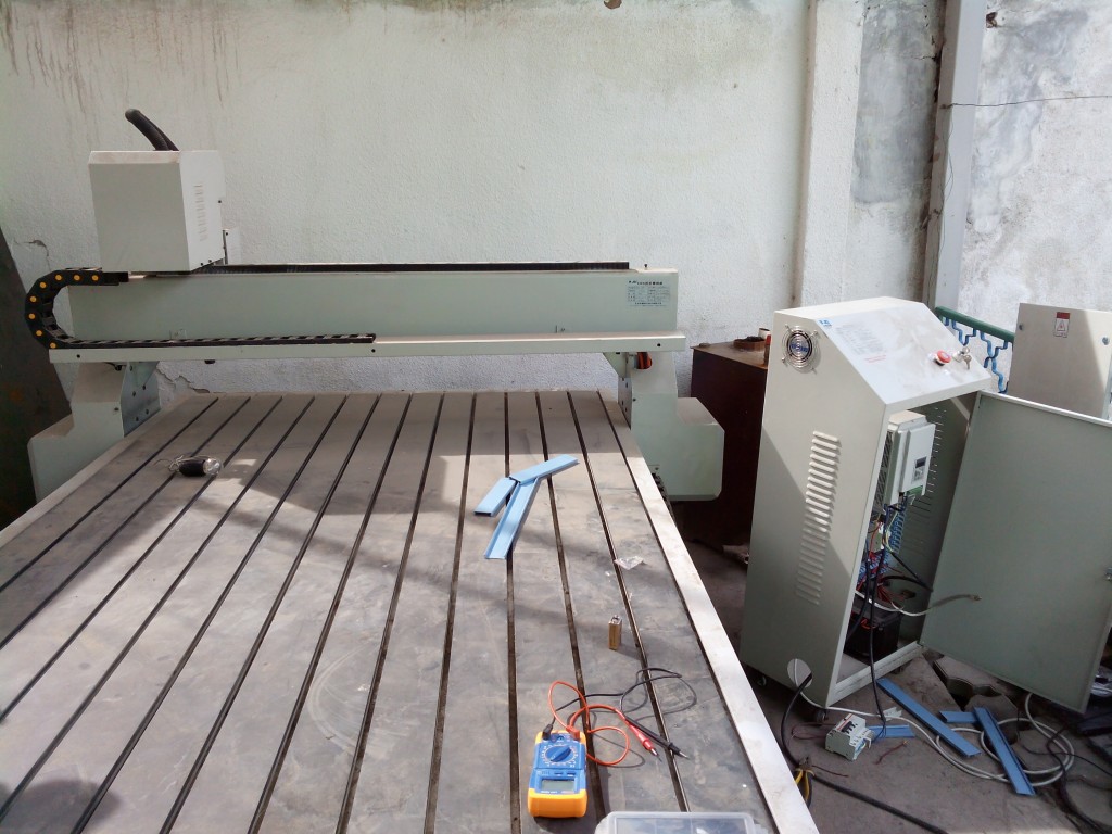

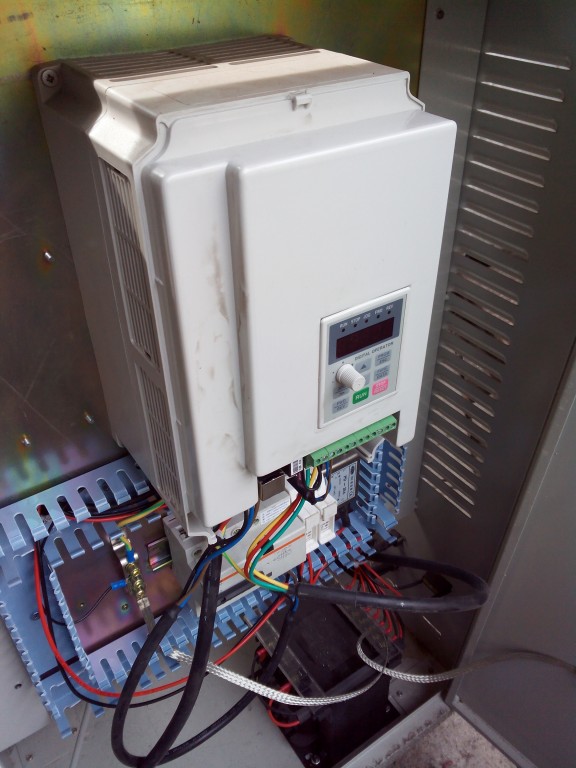

Господа, машина на фотографии. Есть попытки запустить ее. Но тут проблемка. Панель управления не включается, нет на нем питания.
Не хочу рисковать. Если кто знает, помогите, подскажите.

Сообщения: 6610
Sublime писал(а):Не хочу рисковать.
а магические пассы руками делали?
как панель то хоть выглядит?
что управляет станком? платы, софт или отдельный контроллер?
на последней фотографии есть будка, она подключена к компьютеру
На компьтере есть отдельная плата - PCI расширение, вот туда и подключена

Ящик на первом снимке вообще не включается
Сообщения: 6610
Sublime писал(а):Ящик на первом снимке
этот "ящик" инвертор называется... управляет непосредственно шпинделем.
сфоткай "рубильники" под ним, и кто-куда подключен. есть ли там напряжение? есть ли напряжение на клеммах "ящика", (черный, синий и коричневый, относительно друг друга должно быть 380V, относительно желтого (земля) должно быть 220V)

Sublime писал(а):Ящик на первом снимке вообще не включается
Учитывая, что на полу автоматы и провода валяются, то ничего странного...
Спасибо большое!))
Не было. Из выхода предохранителя протянул . Заработало))
Теперь осталось выяснить, какой софт нужен для управления... Так думаю НЦ студио, раз нет никакого пульта..
Попробовал его установить, драйвера пошли, комп перезапустил. Но при запуске программы ругается на непонятных иероглифах.
Может из-за версии?? Установил в.8.237, а версии ранее 8-ми вообще не устанавливаются. Или же программа не видит PCI плату.

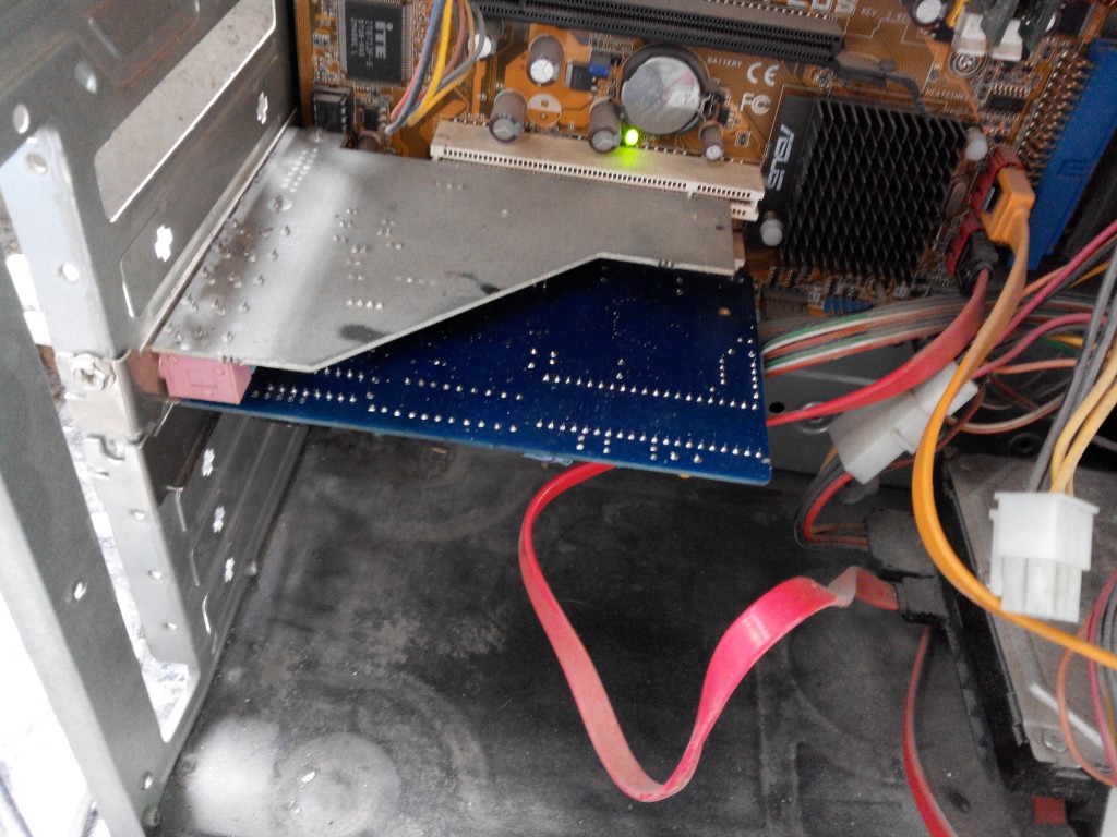

Вот плата:

Sublime писал(а):Вот плата:
Можно зеркало под плату сунуть. А то в затылок не узнать

Судя по ширине разъема и расположению выводов, вряд ли это "в.8.237". Можно попробовать что-нибудь из 5.5.60, можно отсюда http://frezeru.ru/stran_nc2.php, там, ниже, и инструкция по установке драйвера есть... Что бы не ругалась на китайском...
