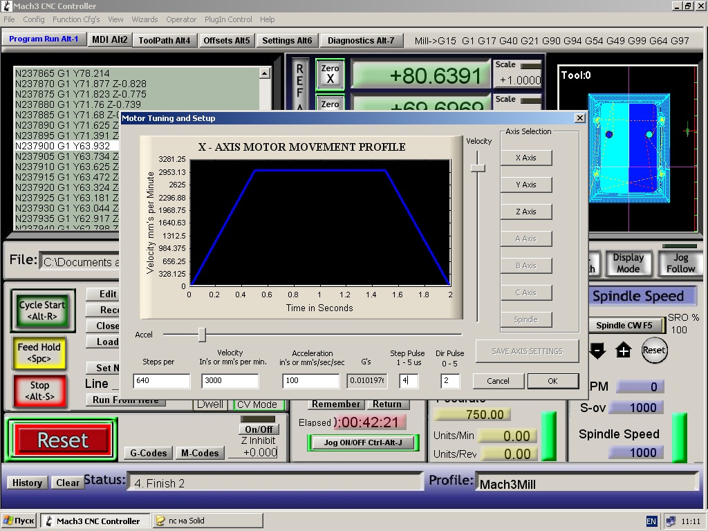

Всем доброго времени суток!
Mach на скорости 600мм/мин срезает углы таким образом
2.jpg (8246 просмотров) <a class='original' href='./download/file.php?id=44939&sid=cdadbc15c62295b2a8e4c9d34ac2ee32&mode=view' target=_blank>Загрузить оригинал (18.76 КБ)</a>
При скорости 540мм/мин зарезы ощутимо уменьшаются.
Стоит уменьшить скорость до 480мм/мин и сразу траектория отрабатывается четко.
Какие необходимы настройки для того чтобы Mach выполнял траекторию так как надо при любой скорости?
На данный момент Mach настроен таким образом.
z.jpg (8246 просмотров) <a class='original' href='./download/file.php?id=44942&sid=cdadbc15c62295b2a8e4c9d34ac2ee32&mode=view' target=_blank>Загрузить оригинал (280.44 КБ)</a>
1.jpg (8246 просмотров) <a class='original' href='./download/file.php?id=44938&sid=cdadbc15c62295b2a8e4c9d34ac2ee32&mode=view' target=_blank>Загрузить оригинал (281.61 КБ)</a>
для оси Y настройки аналогичны оси X
4.jpg (8246 просмотров) <a class='original' href='./download/file.php?id=44940&sid=cdadbc15c62295b2a8e4c9d34ac2ee32&mode=view' target=_blank>Загрузить оригинал (282.48 КБ)</a>
Станок китайский нонейм такого типа
Заранее спасибо.

Александр спасибо за информацию, но все же вопрос к Вам - насколько сильно необходимо уменьшать ускорение, чтобы получить удовлетворительный результат?
Сообщения: 3023
Re: Mach3 срезает углы.
Bert писал(а):Александр спасибо за информацию, но все же вопрос к Вам - насколько сильно необходимо уменьшать ускорение, чтобы получить удовлетворительный результат?
А это смотря кто к какому результату стремиться. До недавнего времени я производил обработку с максимально возможными скоростями и ускорениями. Т. е. в Mach3 мой настольный позволяет передвигать оси со скоростями 8000 мм/мин. при ускорении от ноля до полутора тысяч (выставлял на все оси 800 и по Z ускорение 1500 и скорость 5000 мм/мин). И это меня устраивало. Да и многих наверное тоже устроило бы. Реальная скорость при сложном рельефе подходила к 3-4 м/мин. Те тесты, что я делал - это просто наглядно посмотреть как влияет ускорение на траекторию (возможно скорее всего на отрисовку). В этой теме с 435 постаhttp://www.cnc-club.ru/forum/viewtopic. ... &start=420сейчас идет бурное обсуждение по этому поводу. Если выставить слишком малые ускорения, то увеличится время обработки. Нужно искать компромисс и пробовать другие системы

Хм. Я мож не правильно думаю. но вроде-бы ускорение наоборот нужно повышать - срезание возникает при начале разгона одной оси и торможении другой до заданной скорости - и чем оно ниже - тем раньше начнут разгонятся/тормозить оси - тем больше угла срежется при прохождении оного. Или я не прав?

shalek писал(а):А это смотря кто к какому результату стремиться.
для меня достаточно будет 600мм/мин. большую скорость гравер ф0.2мм я думаю не выдержит))
PKM писал(а):Срезает на детали?
Да именно на детали. Причем "нижние" углы отрабатывает четко - проверял микроскопом.
Сообщения: 3023
Bert писал(а):Да именно на детали. Причем "нижние" углы отрабатывает четко - проверял микроскопом.
Фреза видать тяжелая. Не успевает ось выдергивать наверх. Попробуй ускорение по Z добавь

Сейчас поставил CV Dist Tolerance 2 вместо 10 и увеличил скорость до приемлемых 600мм, то пока вроде зарезов не наблюдается.

Если вопрос в том, почему срезаются верхние углы, например, на верхней правой детали - полагаю дело в том, что траектория сохранена так, что в файле траектории это не просто одна вершина, а несколько точек, и угол изменения траектории в каждой меньше порогового, заданного в настройках - вот Mach3 их и сглаживает.

Там вроде где-то можно exact stop поставить...
Вообще как именно мач углы обрабатывает надо бы почитать в документации.
Но основная мысль тут простая: при движении по любой ломанной в точке изменения направления
всегда требуется бесконечное ускорение. И как он будет его обрабатывать - его дело.
Насколько я в курсе есть две стратегии
1. Точное движение, т.е. разогнались, проехали, остановились до НУЛЯ, повернули
2. Движение с постоянной скоростью, т.е. разогнались, а перед поворотом скруглили угол с каким-то радиусом.
LinuxCNC позволял из G-кодов управлять тем, какие допустимо делать скругления.
Мач насколько я помню где-то в настройках позволяет тоже этим управлять.
Не сглаживать и быстро двигаться не получится... в том смысле, что физика упорствует, некое
скругление необходимо обязательно. (оно будет тем меньше, чем меньше скорость движения,
и чем больше допустимое ускорение)
