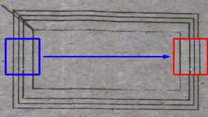

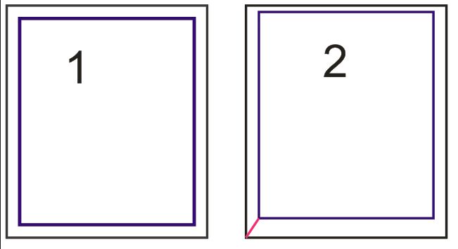

Сделал лазерный выжигатель. Управление через Mach3. Проблема в следующем: рисую в кореле 2 квадратика, один в другом, между всеми гранями одинаковые расстояния. После выжигания внутренний квадратик смещается по Y, т.е. по бокам расстояние сохранилось, а верхнее и нижнее - разные. На рисунке пример. Красным холостой проход. По G-коду проверил - всё должно быть точно, а на практике косяк.
Т.к. холостой проход идет по диагонали, то у меня подозрение, что в этом проблема. Может не правильно гипотенузу мач считает? Все размеры правильные, а смещение уползает.
В чём может быть дело?

В том-то и трабл. Размеры все правильные. Нарисовал в кореле 80х40 мм внешний, соответственно 78х38 мм внутренний (не квадратик). По 1 мм зазоры. Это в кореле и в G-коде после LazyCam.
А на фанерке уже фигурка №2. Т.е. внутренний смещен. Рисует мач сначала внутренний, потом переезжает по диагонале (красненькой) и рисует внешний. И получается тут зазор 1.5 мм, а вверху 0.5.

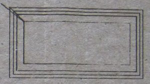

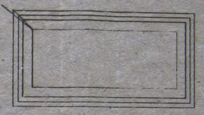

Попробовал в КСam - все ровно. Мач - косячит.
В КСаме не настроен 0 по Z, поэтому диагональные переезды тоже прожглись.

Мож у меня глазомер плохой, но на вид картинки идентичны.

Достаточно приложить линейку к монитору. На нижнем фото справа и слева сравни зазоры между вертикальными линиями.

Я писАл, что размеры точные. Относительное расположение прямоугольников не совпадает с задуманным.
А шаги я регулировал.
Я так думаю, что если бы в этом было дело, то изменился бы общий масштаб, но симметрия сохранилась бы.

pipa_s писал(а):Z начинает плавно опускаться с 1 до 0 по всей верехней грани. Почему не сразу в 0?
Потому что так задано в УП, только не с 1 до 0, а с 0.1 до 0:
N35  Z0.1000
N40 G1  Y-106.5000  Z0.0000  F60.00

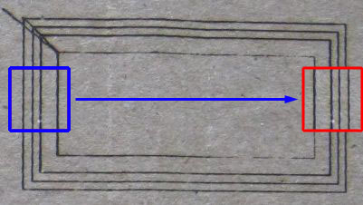

Расстояния, кстати, неравные не только слева и справа, но и сверху и снизу. И на картинке KCam они тоже неравны, только не так сильно :)
Какие точные размеры прямоугольников получаются в результате?
pipa_s писал(а):Я так думаю, что если бы в этом было дело, то изменился бы общий масштаб, но симметрия сохранилась бы.
Нет, при неправильно настроенных шагах расхождение будет тем больше, чем дальше координаты от нуля. Что у Вас и выходит.

Я меряю обычной линейкой. Маленькие зазоры по 1 мм, большой 2 мм. У КСам все равны. А у Мача нет. Допускаю, что разрешение линейки мало.
Размеры фигурок, которые Мач нарисовал, в мм (по возрастанию): 12х32, 16х36, 18х38, 20х40.
Убедили, что погрешность накапливается и чем дальше, тем больше уход. Тогда получается, что у меня "короткий шаг"?
Попробовать уменьшить число шагов на мм.

pipa_s писал(а):У КСам все равны. А у Мача нет.
Ну, на фото видно, что тоже не все ровно:
