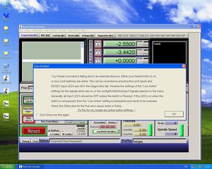

переустановил винду, матч, ошибка осталась
Безымянный.JPG (5046 просмотров) <a class='original' href='./download/file.php?id=35512&mode=view' target=_blank>Загрузить оригинал (201.12 КБ)</a>
Сообщения: 11731
Re: настройка mach3
Crutch писал(а):переустановил винду, матч, ошибка осталась
Так а в чем проблема то - он говорит, что нажата кнопка E-Stop,
но, если она в реальности не нажата - нужно инвертировать вход этой кнопки.
А внизу еще маленькая кнопочка - "исправь эту проблему для меня, инвертируй настройку входов с активным сигналом".

Так что мне надо зделать что-бы заработало?
PKM
Сообщения: 4263
Репутация: 705
Re: настройка mach3
Сообщение PKM »
Там ведь кнопка есть на скрине: "исправить это для меня"
Сообщения: 11731
Re: настройка mach3
Так настроить правильно вход кнопки e-stop.
Я же не знаю, как она подключена.
Или просто нажать вот эту длинную узкую кнопку, и mach3 сам инвертирует активные входы.

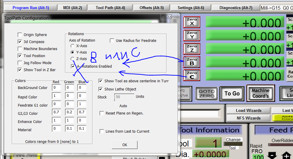

Можно-ли в Маче отрисовку поворотной оси вместо А сделать В или С . Перекопал "все" никакого даже намека или А или ничего
оси В.PNG (4592 просмотра) <a class='original' href='./download/file.php?id=38876&mode=view' target=_blank>Загрузить оригинал (232.93 КБ)</a>
Даешь коллективный разум !
Andrey новенький
Сообщения: 23
Зарегистрирован: 15 дек 2014, 21:00
Re: настройка mach3
Сообщение Andrey новенький »
перевел шпиндель в самый край стола (вниз слива) показывает координаты Х1356 Y 150 Z 139. Как поставит здесь точку отсчета чтобы было 0 0 0. работаю в мач3
Сообщения: 9583
Re: настройка mach3
konyshevk, Вообще правильно такое положение осей: X=A, Y=B, Z=C т.е. поворотные оси, вращаются вокруг осей X, Y, Z в том порядке, какой я написал ;)

Predator писал(а):konyshevk, Вообще правильно такое положение осей: X=A, Y=B, Z=C т.е. поворотные оси, вращаются вокруг осей X, Y, Z в том порядке, какой я написал
У меня А - нету а есть В (стол) и С (шпиндель) поетому А я убрал совсем . Но хочу что-бы движение по В отображалось в графике
Подскажите хоть в каком направлении капать :pssdoff: (видимо в самом Mach3.exe надо что-то поменять , наверника кто-то знает как :thinking: он написан или там все закомпелированно )
А то мне пршлось постпроцессор в спрут-каме переделать что-бы В за А выдавал . А сейчас хочу все по человечески было.
