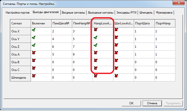

Находишь в Маче такое окно, на нужной оси меняешь галку на противопопложное
Мач.png (2802 просмотра) <a class='original' href='./download/file.php?id=33405&mode=view' target=_blank>Загрузить оригинал (25.36 КБ)</a>

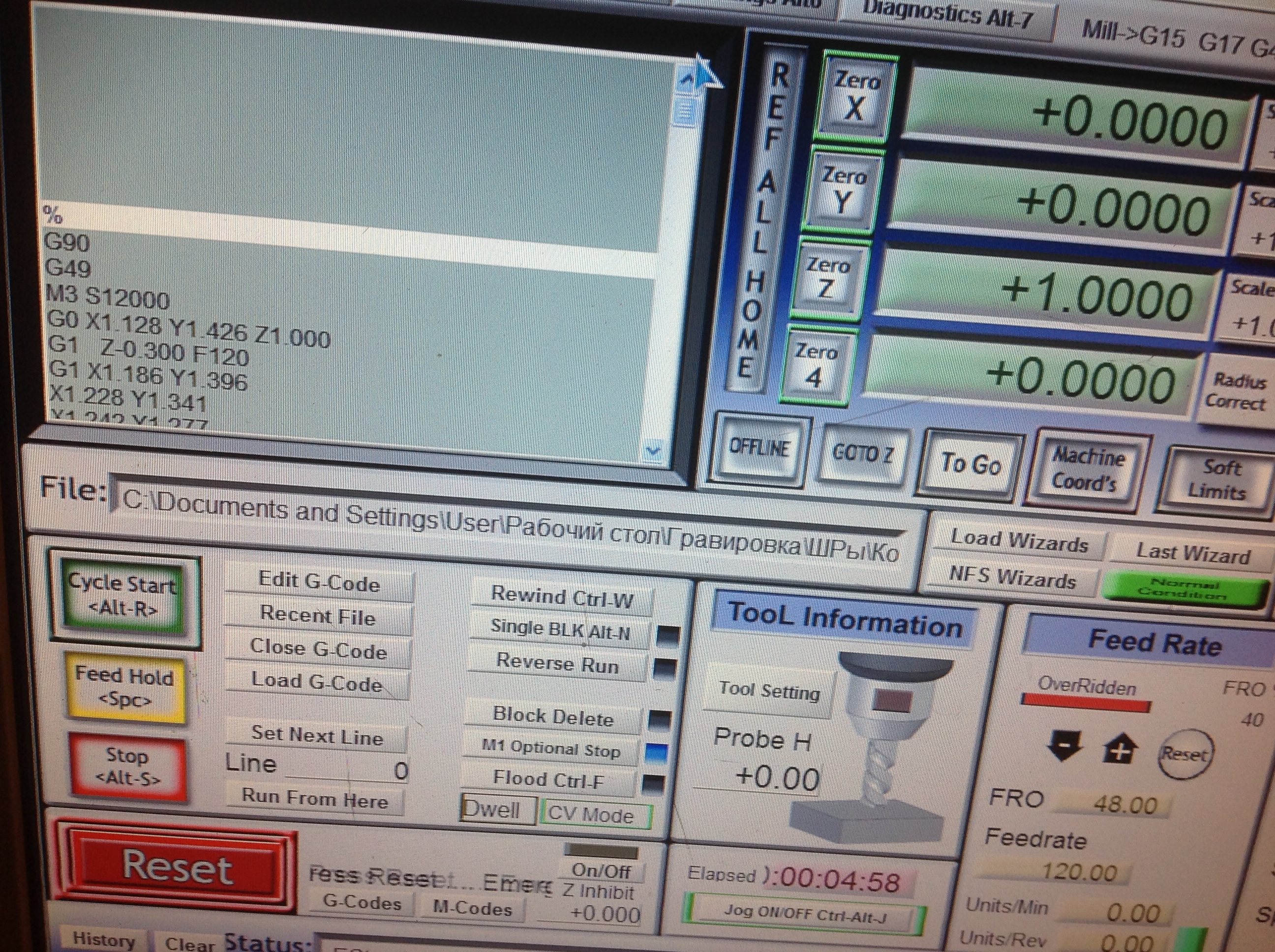

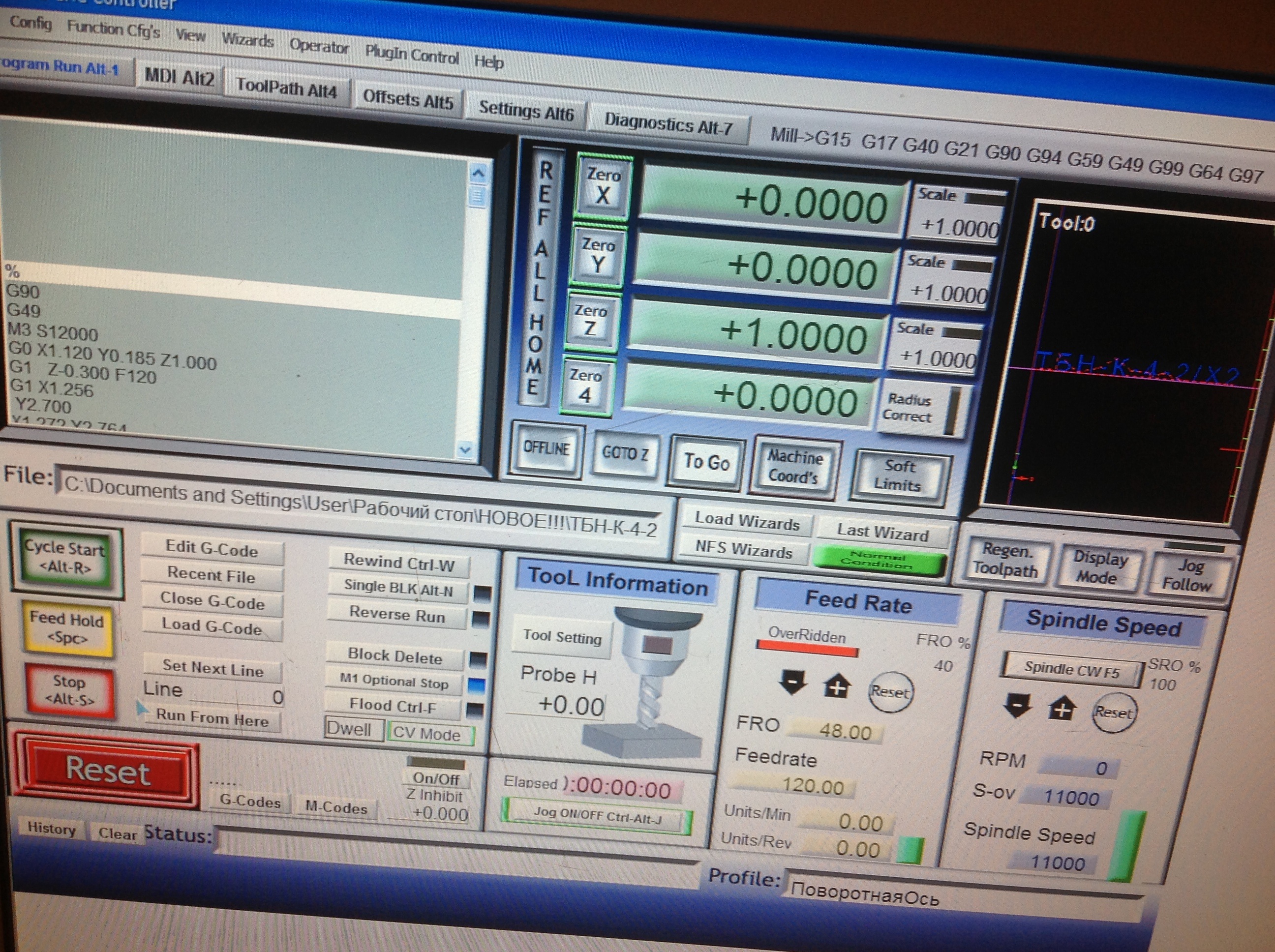

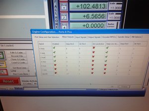

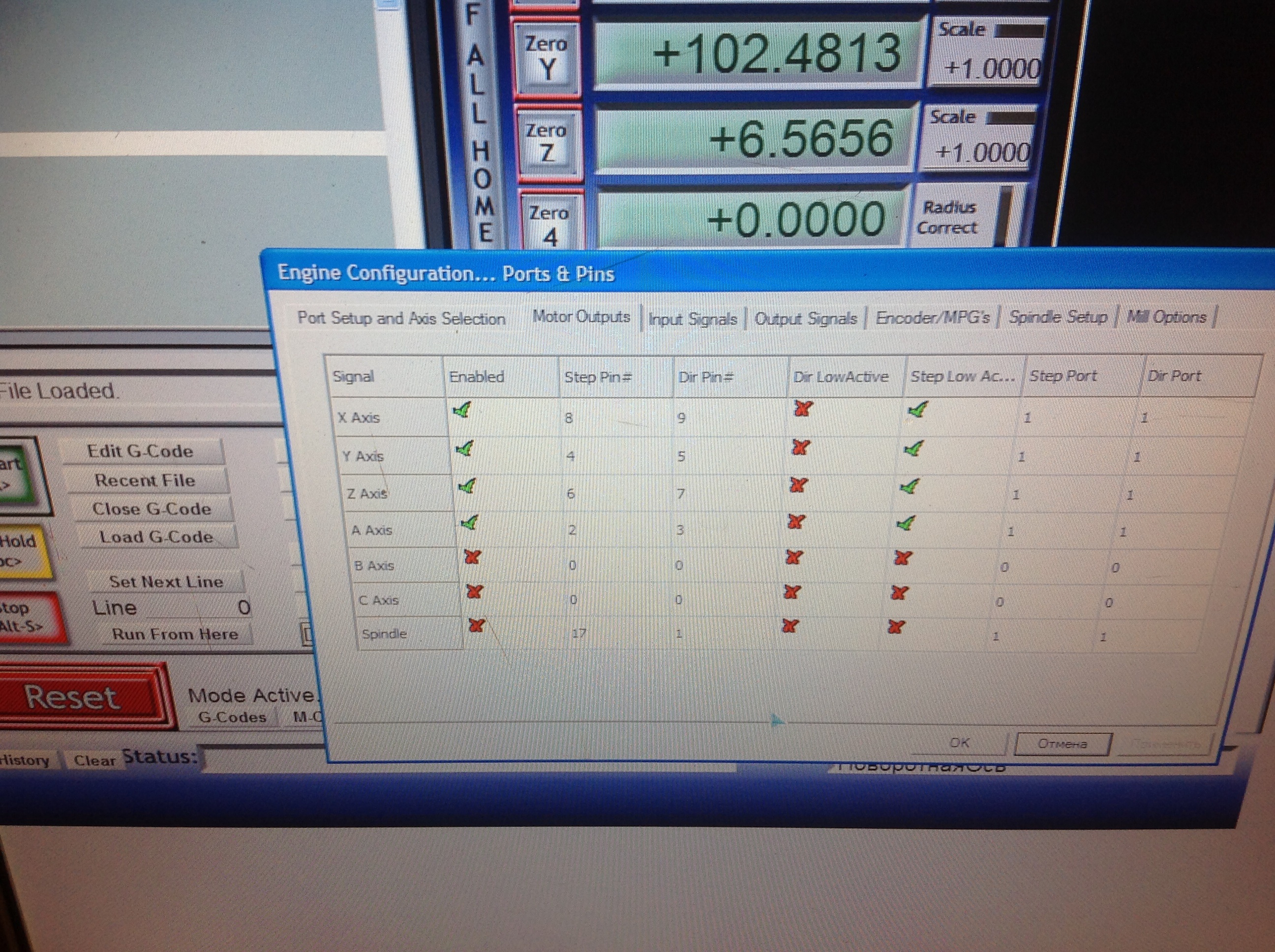

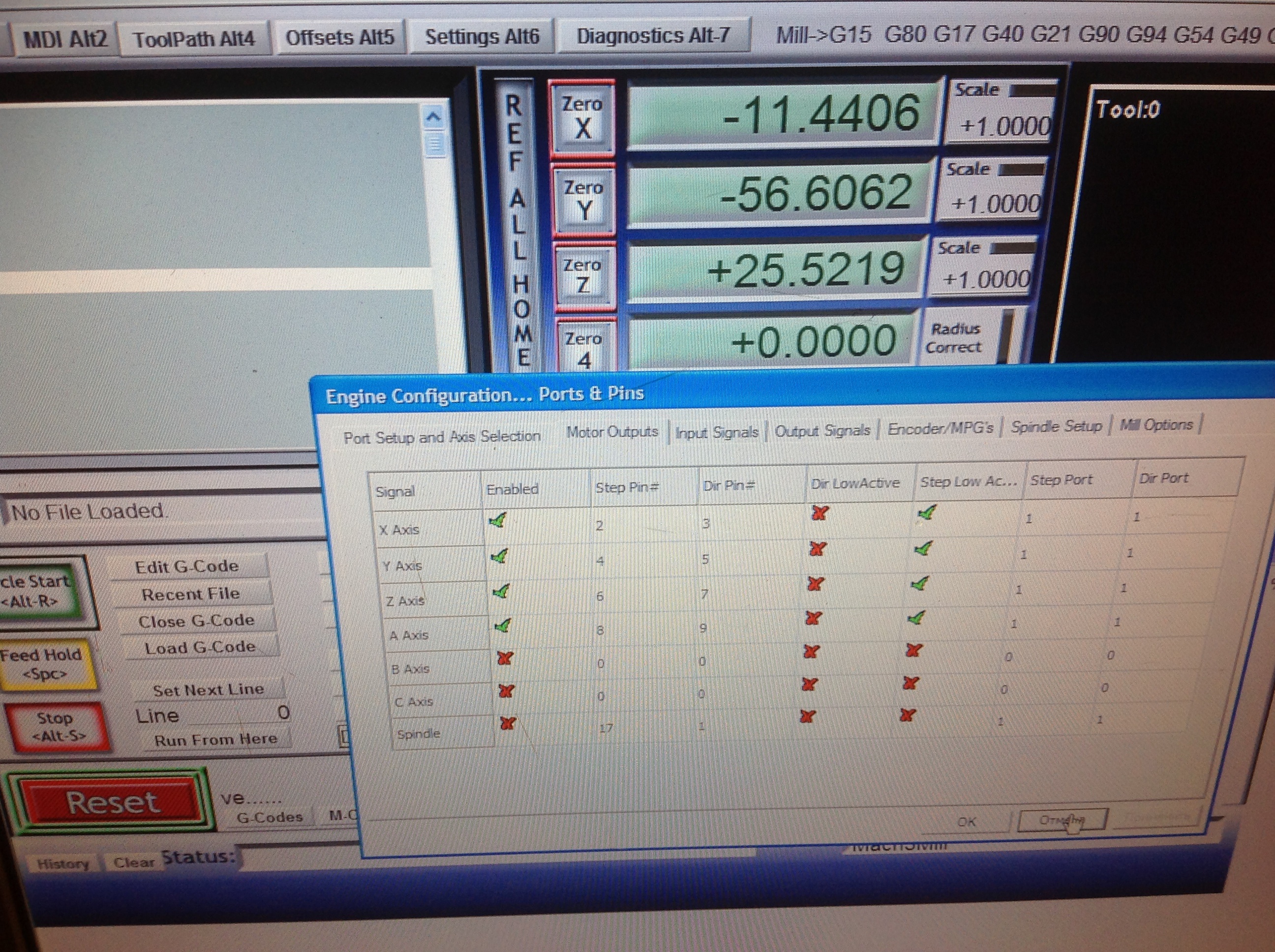

На первом фото настройки для 2d фрезировки
На втором для 4 ой оси.
Сейчас попробую еще раз создать уп по той же модели.

Фото кода старого и кода который после человека остался по умолчанию.
image.jpg (2700 просмотров) <a class='original' href='./download/file.php?id=33452&mode=view' target=_blank>Загрузить оригинал (2.29 МБ)</a>
image.jpg (2700 просмотров) <a class='original' href='./download/file.php?id=33453&mode=view' target=_blank>Загрузить оригинал (1.77 МБ)</a>

Пробывал старую уп запускать ((((( симптомы те же ((( не стал портить материал, но крутит ось в образку а в синем окне как надо (((
Сообщения: 11731
Re: Возникла проблема.помогите.
Ну, значит в настройках направление оси инвертировано. Меняй, как сказал aftaev в #3 сообщении.
Саша140180
Сообщения: 25
Зарегистрирован: 23 янв 2014, 18:27
Сообщение Саша140180 »
Попробовал все оси двигает, в обработке все по старому . Есть подозрение что в первом окне мача что то нажали все.
