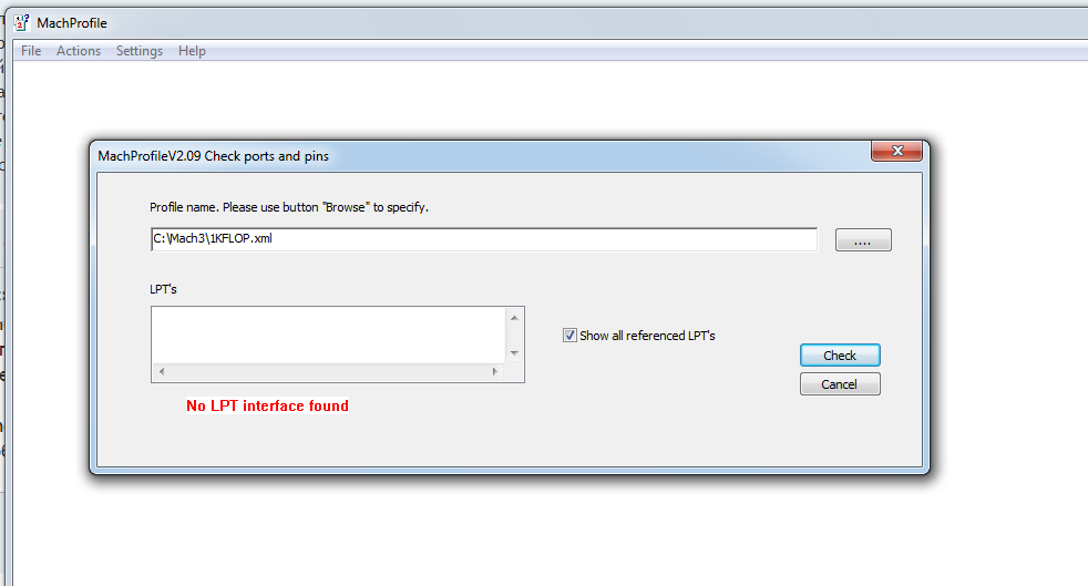

Иногда непонятно как правильно прописать порт. Где то была програмулька для Мача от немцев там править конфигурацию Мача можно и смотреть адрес LPT порта
MachProfileV2.09
На этом компе нет LPT потому ничего не показывает ;)
123.png (3209 просмотров) <a class='original' href='./download/file.php?id=32727&mode=view' target=_blank>Загрузить оригинал (30.28 КБ)</a>
