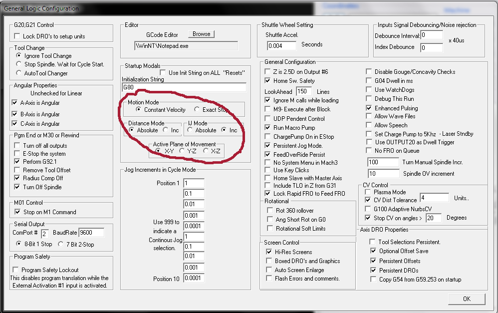

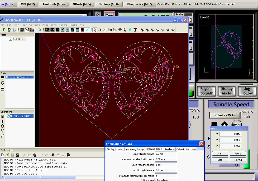

Снова возникла проблема. Импортирую DXF чертеж в Sheetcam, выставляю все опции, генерирую g-cod, вставляю в Mach3, а там только пол чертежа вставляется, я так понял, это что-то с настройками arc fitting и tolerance во вкладке options>application options>import drawing Sheetcam`а. Подскажите, как правильно настроить? Скрин во вложении

Сообщения: 3023
Re: Помогите с Mach3
limanad писал(а):Снова возникла проблема. Импортирую DXF чертеж в Sheetcam, выставляю все опции, генерирую g-cod, вставляю в Mach3, а там только пол чертежа вставляется, я так понял, это что-то с настройками arc fitting и tolerance во вкладке options>application options>import drawing Sheetcam`а. Подскажите, как правильно настроить? Скрин во вложении
Если в настройках Mach3 не стоит точка для работы с круговой интерполяцией, то УП тоже коряво и наполовину может отображаться
Спасибо, у меня все так выставлено, кроме IJ (у меня в абсолютных), или это имеет значение?
Имеет! Ставь все как на скрине. С этими настройками работало всегда нормально.

Сообщения: 34042
Твой код
123.png (4926 просмотров) <a class='original' href='./download/file.php?id=32568&mode=view' target=_blank>Загрузить оригинал (139.54 КБ)</a>

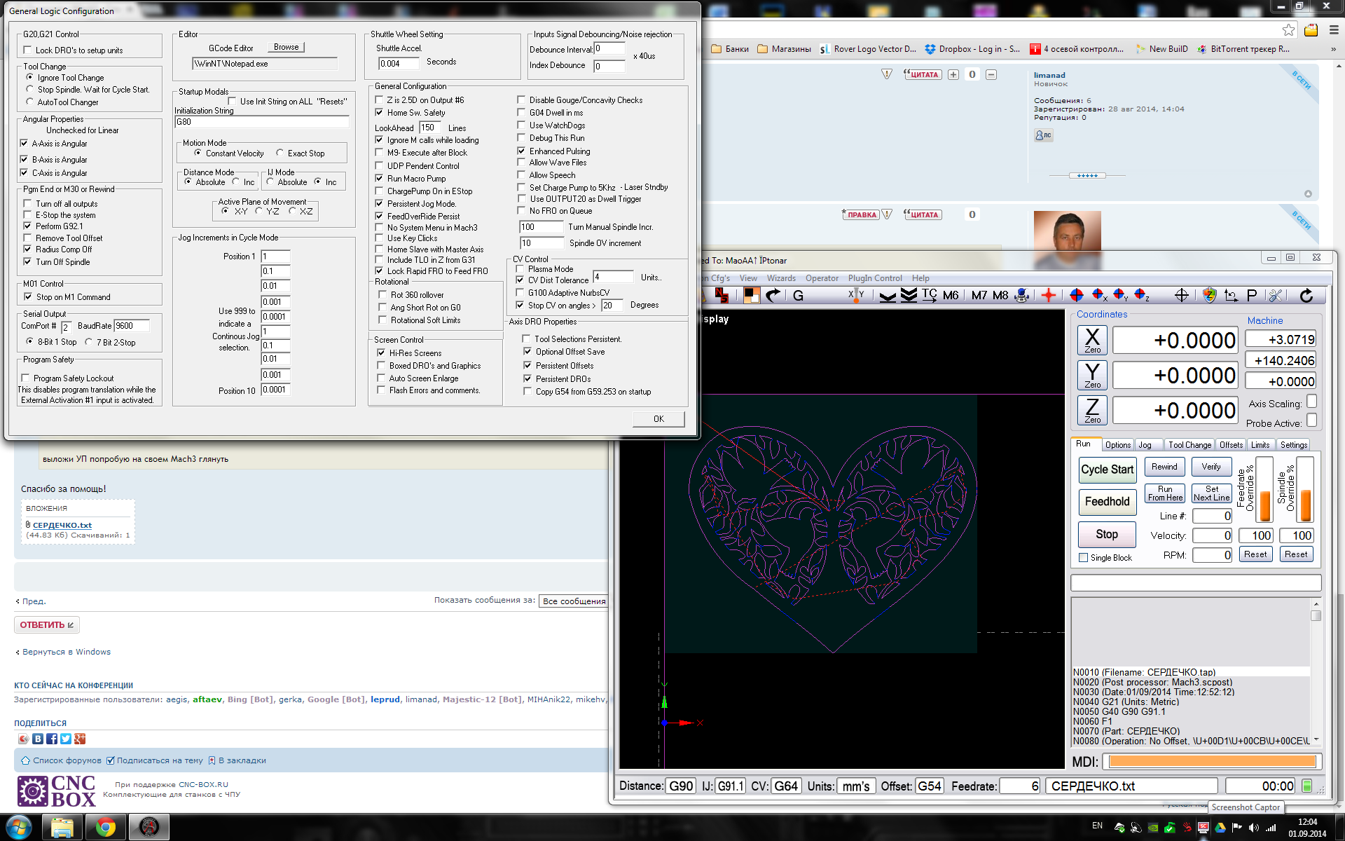

Сообщения: 3023
limanad писал(а):
shalek писал(а):
limanad писал(а):Попробовал, изменил настройки, все перезапустил, все равно не отображает.
выложи УП попробую на своем Mach3 глянуть
Спасибо за помощь!
У меня отображается вроде нормально. В любом случае расставьте птички как на скрине и забудьте про эту настройку.

aftaev писал(а):Твой код
Спасибо, значит буду дальше в шиткаме копать настройки.

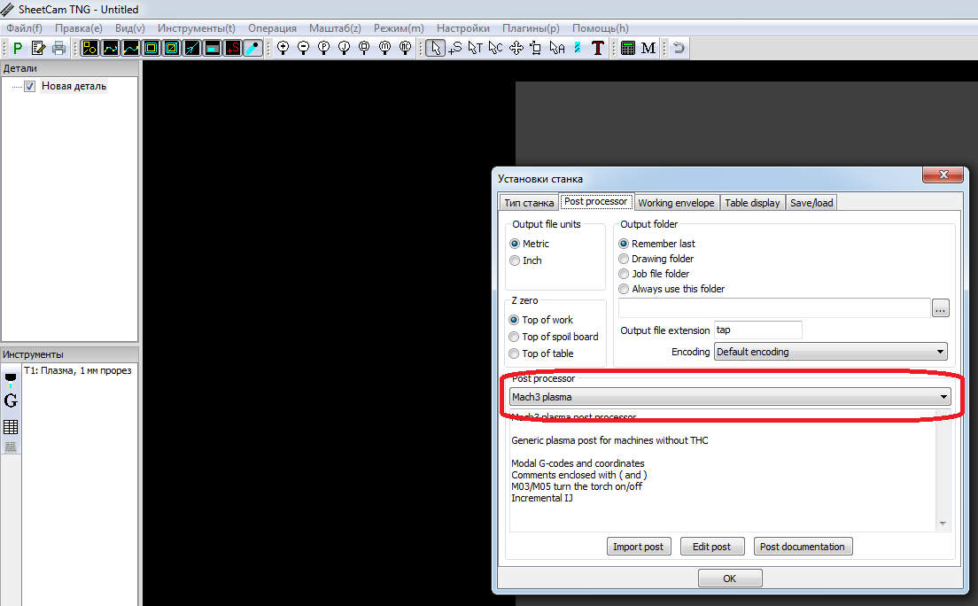

Сообщения: 34042
limanad писал(а):Спасибо, значит буду дальше в шиткаме копать настройки.
Поставь в Шиткаме пост Мача
Сообщения: 34042
У меня Мач с Шии файлы четко читает
Шии.png (4922 просмотра) <a class='original' href='./download/file.php?id=32570&mode=view' target=_blank>Загрузить оригинал (58.38 КБ)</a>
Сообщения: 3023
И лучше всего не простой Mach3 постпроцессор а постпроцессор с поддержкой интерполяции (arc), типа как на скрине

Сообщения: 34042
shalek, я картинку показал где менять пост в Шии. У меня стоит пост чтобы работали паузы на прокол металла.
