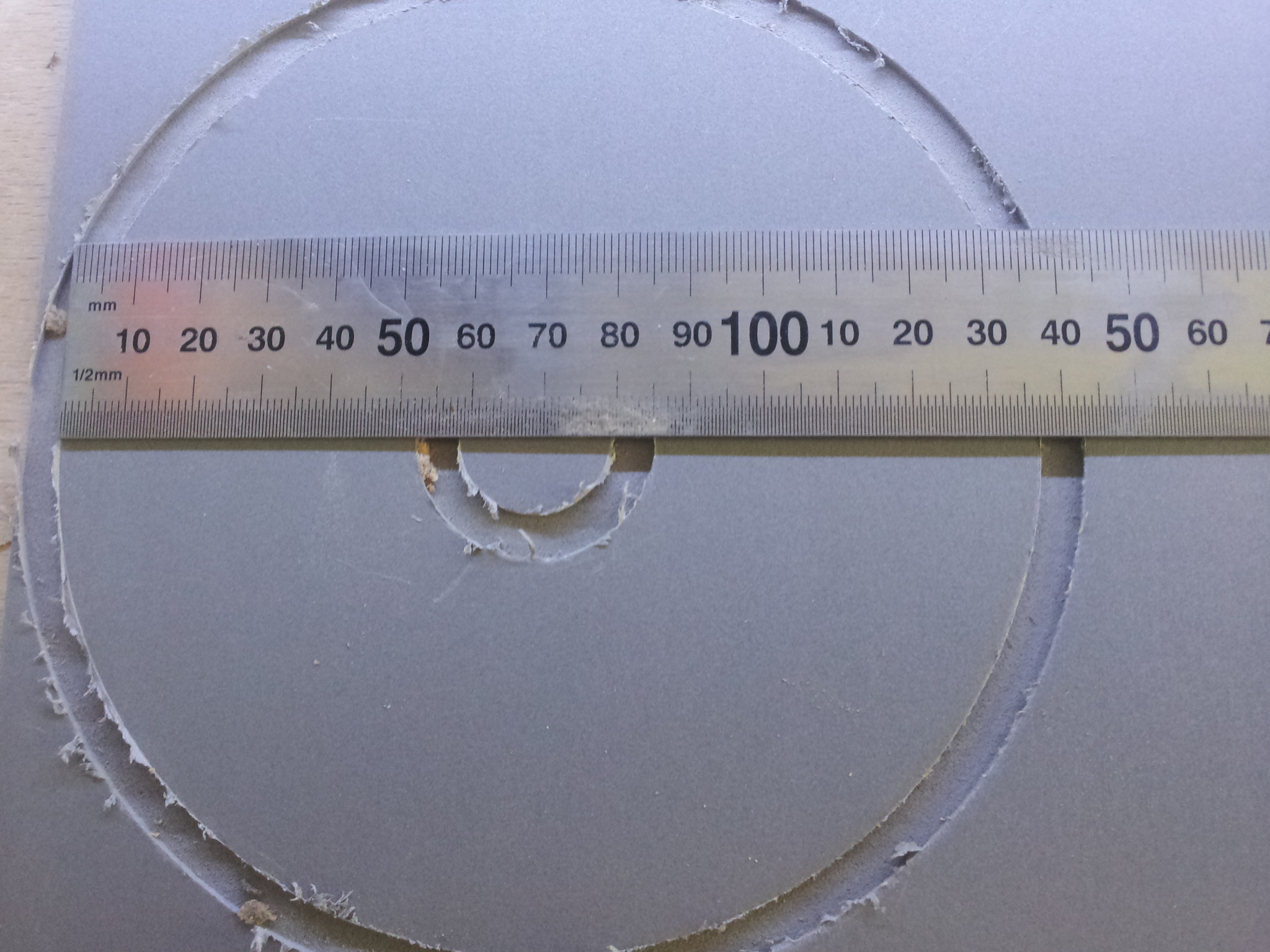

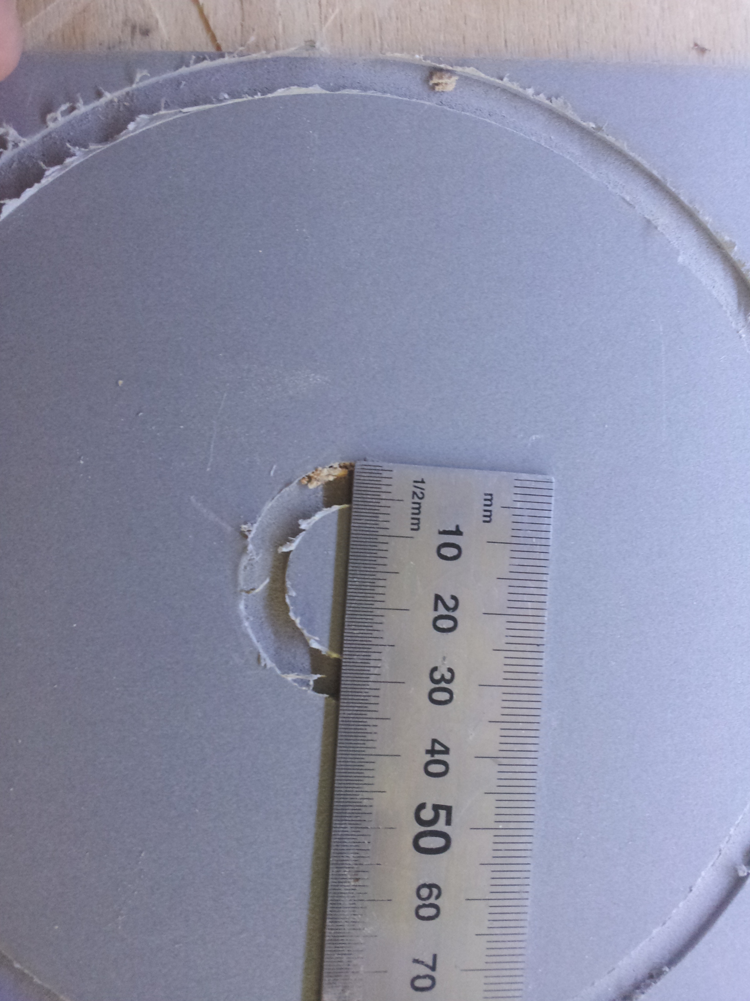

Ребята, подскажите в чем косяк. Вырезаю кольцо. Наружный диаметр 135мм внутренний 35мм. Использую 3D обрезку. Обрезка по вектору соответсвенно наружу и внутрь. Фреза 6мм. Наружный диаметр выходит 137мм. Внутренний 33мм. Приходится в программе изменять диаметры. Что делаю не так?

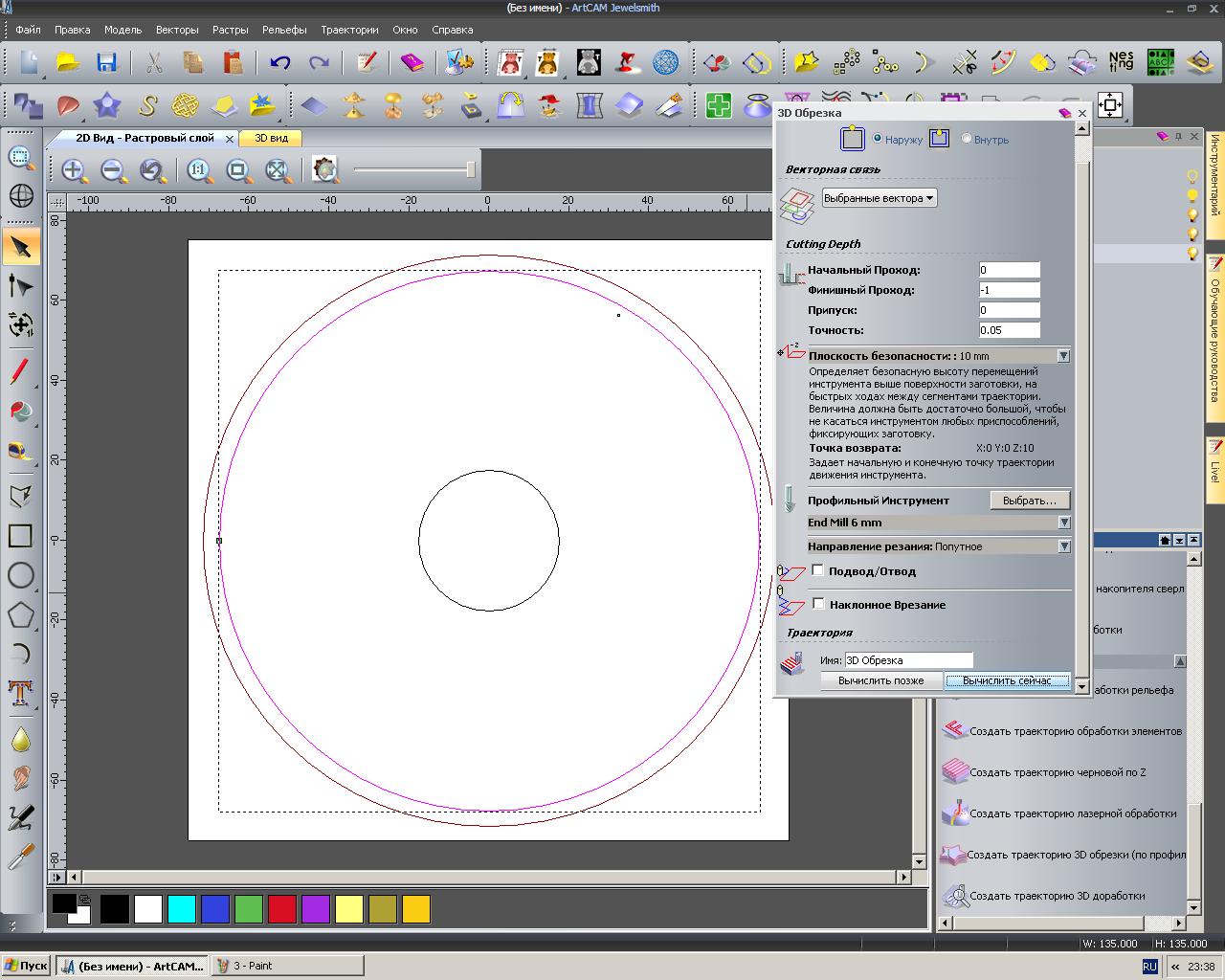

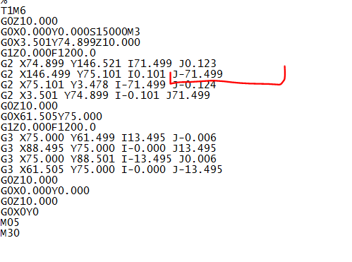

Вот чертеж, Gкод и результат.

Если не ошибаюсь, то в Г коде наружний диаметр идет по размеру 137 мм

Ну фигзнат, по идее станок пилит как задано в коде
парни, проверьте плиз кто силен в кодах
у меня получается заданный диаметр 137 мм

Проблема в арткаме. Сделал то-же на другом компе, все вырезало правильно. Вот правильный код. Кто силен в арткаме, что подправить?

Спасибо всем, разобрался. Лоханулся, когда прописывал фрезу. В названии 6мм, а по факту в свойствах - 8мм. Михаил оказался как всегда прав. Извините, что морочил голову. Тему можна удалить.
