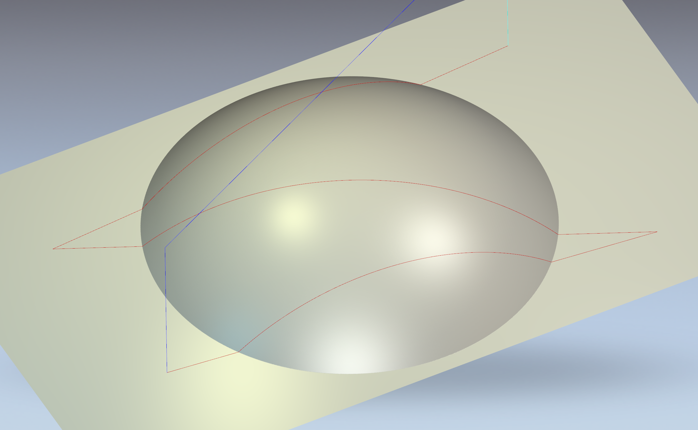

Спасибо. А без рельефа, типа обработка по центральной линии (или что-то подобное), но с учётом кривой по Z, не существует?

валентин фёдорович писал(а):Спасибо. А без рельефа, типа обработка по центральной линии (или что-то подобное), но с учётом кривой по Z, не существует?
создавайте рельеф, ограничевайте вектором область обработки шириной с фрезу или чуть больше и скорее всего и получится...
П.С. пойду попробую.
Да, всё получается. сделал паз шириной 6.1мм и через обработку рельефа получился 1 проход по этому пазу фрезой Ф6мм.

только имейте в виду, что чем больше уклон тем более скруглённым будет дно (при движении наискосок дно будет не плоским а как жёлоб и чем больше диаметр фрезы, тем глубже будет жёлоб).
По уму правильнее будет заготовку крепить под углом, а паз фрезеровать прямым проходом.

Ну, с этим проблем нет, так как я буду делать паз фрезой со сферическим торцом.

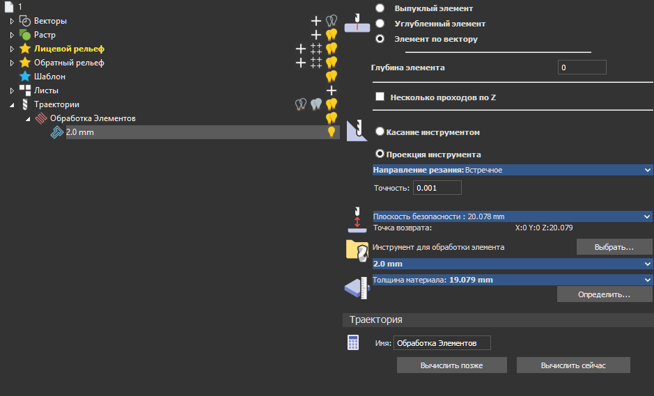

А в арткаме можно построить кривую по Z?
Сообщения: 11731
Re: Вопросы по Artcam
Kachik писал(а):создавайте рельеф, ограничевайте вектором область обработки шириной с фрезу или чуть больше и скорее всего и получится...
Не нужно ничего по ширине ограничивать.
Выбираешь траекторию "Обработка Элементов" / "элемент по вектору" / "проекция инструмента" и получаешь то, что хотел.
Рельеф, возможно, проще в каком-нибудь CAD построить и импортировать.
