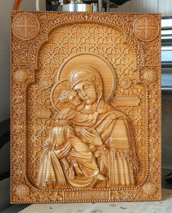

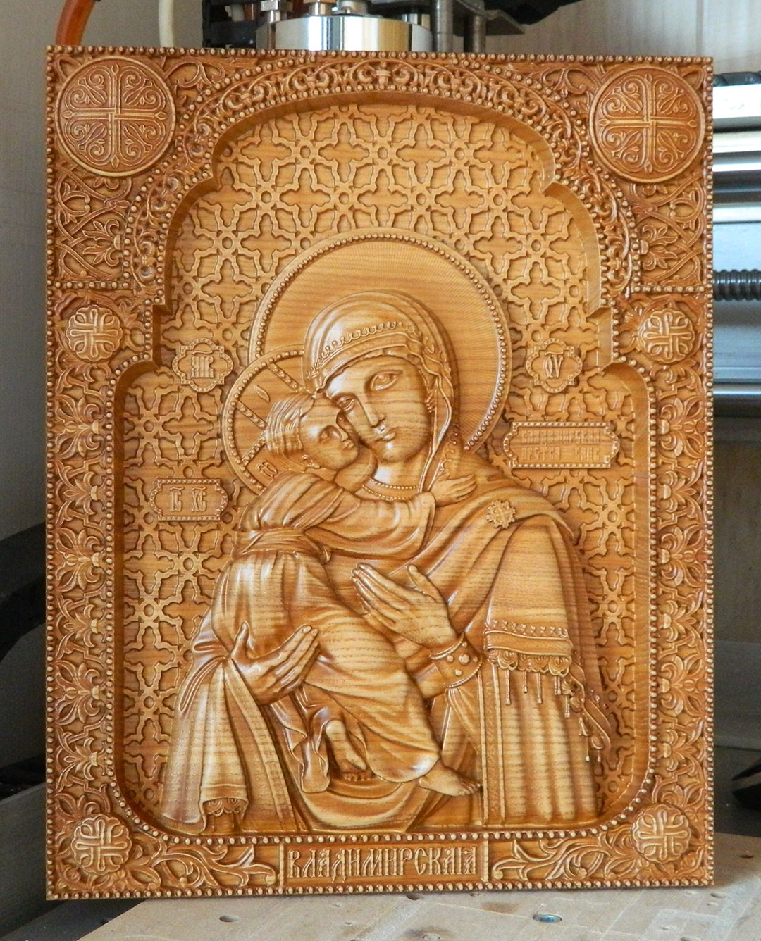

Дима а ты ей пользуешься?
Я на днях в Ncstudio сделал
DSCN5409-1.jpg (24313 просмотров) <a class='original' href='./download/file.php?id=93199&mode=view' target=_blank>Загрузить оригинал (458.71 КБ)</a>
sertix
Сообщения: 627
Репутация: 138
Re: Лучший постпроцессор ArtCam для NCStudio
Сообщение sertix »
Что то не очень удачно текстура дерева пришлась на лицо иконы...
Сообщения: 3023
sertix писал(а):Что то не очень удачно текстура дерева пришлась на лицо иконы...
Я пока щиты сам не делаю, поэтому что есть. Ясень.

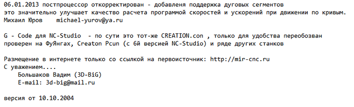

Подскажите еще, А для пульта DSP0501 какой лучше постпроцессор использовать?
https://3DPrinter.ua - купить 3D принтер или заказать 3D печать в Украине.
Сообщения: 3023
shalek писал(а):
dima7411 писал(а):Дык Shalek выкладывал свой построцессор в общий доступ...
Вложение postprocessor-artcam-ncstudio.rar больше недоступно
Внесу ясность:
Постпроцессор не мой!
Я его просто использую и ни какого отношения к его написанию не имею.
Авторов можно прочитать в самом постпроцессоре.
