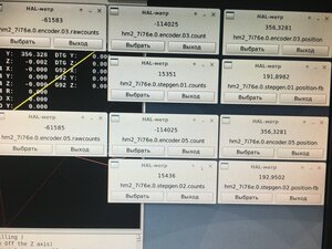

Включил трансивер чтобы посмотреть стабильность частоты кварцевого генератора, ну вроде все стабильно. При включении происходит не большой выброс частоты 30 герц, затем частота откатывается на зад где-то на 60 герц. Но это можно сказать что стоит колом. Остается только энкодеры так как они запитаны от одного напряжения что и меса, и мультиплекс он берет 5 вольт от месы. Хотя и посадил игрековые энкодеры на один канал мультиплекса может шакалить и сама микросхема мультиплекса. Хрен его знает, надо наблюдать.
Сообщения: 21923
Re: MESA 7i76E для начинающих
Вы хотя-бы пробовали менять драйвера, моторы, энкодеры местами?..
halscope'ом/осциллографом смотрели сигналы на драйвера и с энкодеров?

Сообщения: 21923
UT3GE писал(а): смотрел только на encoder.position по обеим игрекам то бьет разница ~ в 1 мм.
Именно на миллиметр? А encoder.count и encoder.rawcounts на сколько?
Хотите помощи - давайте подробности: схемы подключения, фотки плат, проводов и т.п. Чем подробнее, тем больше шансов получить помощь. Вытягивать подробности "клещами" лень.

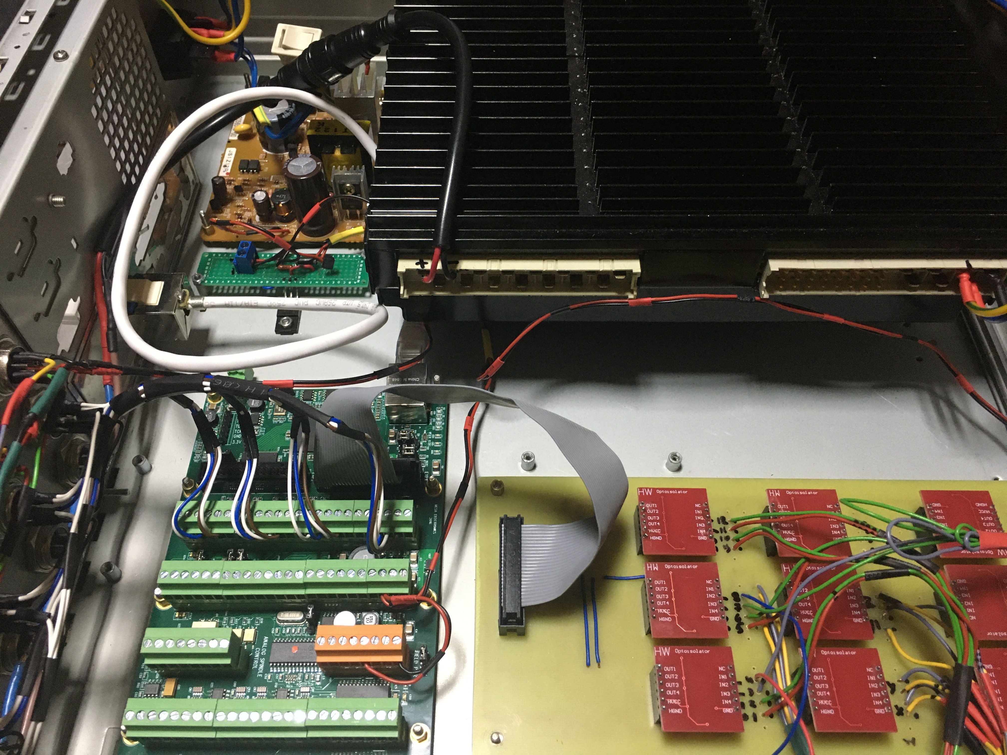

Схемы не рисовал. Мультиплекс выполнен на двух 74HC244. Тактовый сигнал пустил через один элемент 7404, то есть разделил на два канала мультиплекса. Энкодеры на 400 имп/об.
Мультиплекс развязан с энкодерами через оптопары TLP281-4. Оба энкодера оси Y сидят на одном канале мультиплекса. Индексную метку за не имением на энкодерах сделал на индуктивном датчике (датчик один общий) с датчика сигнал развел на два входа мультиплекса. Ну а так все по остальное по ГОСТУ! Фото с HAL метра сделано когда аппарат уже «прогрелся».

И что интересно то что stepgen.position-fb гуляет разница по осям или как правильно сказать - на определенной дистанции показатель левой оси может быть больше показания правой оси а на следующей отметке все наоборот.
Сообщения: 21923
UT3GE писал(а): Мультиплекс развязан с энкодерами через оптопары TLP281-4.
Зачем?
UT3GE писал(а): Индексную метку за не имением на энкодерах сделал на индуктивном датчике (датчик один общий) с датчика сигнал развел на два входа мультиплекса.
Логика работы может поломаться в каких-то случаях. Лучше вообще не использовать.
UT3GE писал(а): Фото с HAL метра сделано когда аппарат уже «прогрелся».
Это не интересно.
UT3GE писал(а): И что интересно то что stepgen.position-fb гуляет
Он тоже не интересен.
Показывай кусок HAL, как ось прописана от axis до энкодера и обратно.

UT3GE писал(а): Схемы не рисовал. Мультиплекс выполнен на двух 74HC244. Тактовый сигнал пустил через один элемент 7404, то есть разделил на два канала мультиплекса.
Ничего не понятно, какой еще тактовый сигнал? Зачем он там и где вы его взяли?
Ну и зачем это нужно? Еще и не на самых быстрых оптопарах?

Тактовый сигнал?! А чем тогда по вашему управлять мультиплексом?
По поводу оптопар, а с чего вы взяли что на арсенид-галиевых диодах оптопара не самая быстрая, скорость 3 микросек. разве этого не хватает?

Так с энкодера сигнал 12 вольт идет а 74HC244 пяти вольтовые. Да и споконее как-то с опторазвязкой.

UT3GE писал(а): Тактовый сигнал?! А чем тогда по вашему управлять мультиплексом?
Еще более запутано... Вопрос: зачем там вообще нужен мультиплексор и по какому принципу вы им управляете? Я считал, что нужно просто подать А и Б от энкодера на некоторые пины разьема расширения, от другого энкодера - на другую пару пинов. Естественно с преобразованием уровней и соответствующей прошивкой месы. А вы что там с чем мультиплексируете?

7i76e без дочерней платы 7i77 не имеет возможности работать с 6 или 12 энкодерами.
Но зато на 7i76e есть входа мультиплексирования энкодеров Р1 и Р2 со всеми необходимыми сигналами. Делается соответствующая прошивка месе 7i76e (7i76e_7i77_7i77 кажись так называется, на форуме я выкладывал файл этой прошивки) паяете не сложную платку мультиплекса из трех микрос и получаете удовольствие. А на этих разъёмах Р1 и Р2 уже выведен сигнал (кажись с частотой 2 мгц) для переключения груп мультиплеса. Вопрос: куда на 7i76e можно подключить 4 (это мне столько было необходимо) энкодера?

UT3GE писал(а): Делается соответствующая прошивка месе 7i76e (7i76e_7i77_7i77
А, понятно, теперь я допер, что вы сделали свой аналог 77 только для энкодеров.
Прошивка для месы весьма модульная и можно добавлять в нее нужное количество блоков обработки энкодера, при этом используя для входов пины, разведенные на слоты расширения. Никакого мультиплексирования при этом использовать не нужно, будет работать так же, как встроенный порт шпиндельного энкодера. Тоже самое относится к степгенам и прочей периферии. В архивах прошивок я кажется встречал такие варианты. Также где-то была темка, там товарищ свои прошивки собирал на любой вкус. На крайний случай можно самостоятельно разобраться.
А с самодельной логикой надо учитывать, что частота не маленькая, не всякая микросхема будет работать стабильно.

Надо или переделать плату мультиплекса и сделать на 26LV32 так как 74HC244 не вытягивают на скоростях а работают более менее на скорости 27 мм. Или купить 7i77 там и энкодеры и на будущее сервы можно подключить.
Сообщения: 21923
Я всегда использую специализированные типа 26lv32 - у них входные уровни пошире и защита есть.
