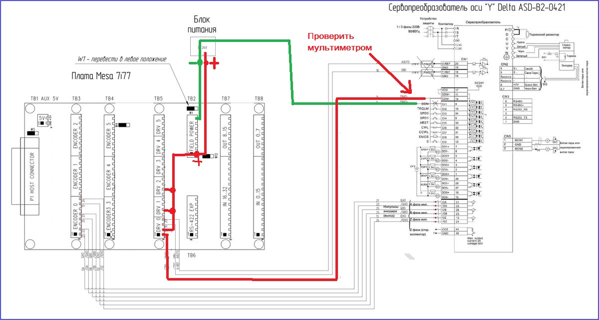

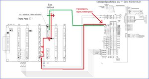

Глянул твою схему, БП никак не подключен к серве.
Сходил, глянул. У меня подключено так. Надо еще читать мануал и разобраться с перемычками.
Подключение сервопривода Delta к плате Mesa 7i77.jpg (3456 просмотров) <a class='original' href='./download/file.php?id=146755&mode=view' target=_blank>Загрузить оригинал (158.55 КБ)</a>
Сообщения: 21923
Re: Подключение сервопривода Delta к плате Mesa 5I25+7I77
aftaev писал(а):Глянул твою схему, БП никак не подключен к серве.
Не надо так подключать.
Для ENA0- ENA0+ питание 24В на 7i77 не требуется.
Питание на TB2 нужно только для работы TB7 и TB8. Все остальные разъёмы и клемники 7i77 ГАЛЬВАНИЧЕСКИ ИЗОЛИРОВАНЫ от них.
Чтобы работал S-on достаточно выполнить такие соединения:
Вариант на основе схемы из первого поста:
ENA0+ - DI1(9)
ENA0- - COM-(14)
VDD(17) - COM+(11)
Если-же планируется подключать другие входы/выходы сервы к 7i77, то схему нужно изменить:
COM+(11) - COM-(14) - GROUND(TB2.8)
ENA0- - DI1(9)
ENA0+ - +24V, можно взять от VDD(17)
VFIELD(TB2.1) - VIN(TB2.5) - +24V, на время тестов можно взять от VDD(17)

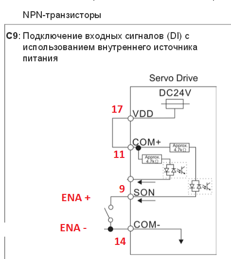

А для подвключение входов , для SON (ENA как ключ )источник ASDA-B2 (VDD)
Перемьйчка 17 => 11 должна бьйт :
ENA.png (3430 просмотров) <a class='original' href='./download/file.php?id=146760&mode=view' target=_blank>Загрузить оригинал (42.72 КБ)</a>

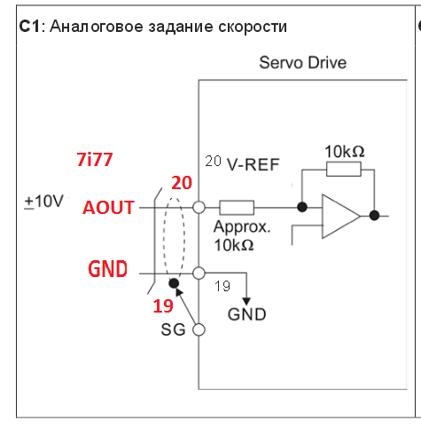

для +/- 10V VREF источник 7i77 AOUT с GND :
Analog.png (3430 просмотров) <a class='original' href='./download/file.php?id=146761&mode=view' target=_blank>Загрузить оригинал (30.96 КБ)</a>

dinkata, Спасибо большое!
dinkata писал(а):А для подвключение входов , для SON (ENA как ключ )источник ASDA-B2 (VDD)
По этой схеме в "Open Loop Test" мотор заработал.

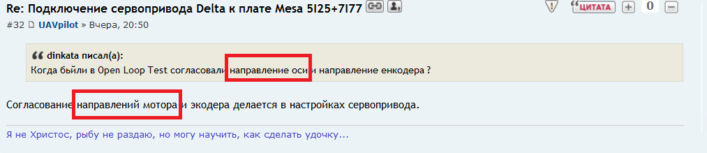

dinkata писал(а):Когда бьйли в Open Loop Test согласовали направление оси и направление енкодера ?
Согласование направлений мотора и экодера делается в настройках сервопривода.

UAVpilot писал(а): делается в настройках сервопривода.
точнее где ? В сервопривод или в Linuxcnc ?
osenc.png (3324 просмотра) <a class='original' href='./download/file.php?id=146991&mode=view' target=_blank>Загрузить оригинал (25.38 КБ)</a>
Сообщения: 21923
dinkata писал(а):точнее где ? В сервопривод или в Linuxcnc ?
В сервоприводе. Там вроде даже визард есть с картинками на эту тему (в программе для компа)...
В LinuxCNC может разве-что потребоваться поставить минус и для мотора и для энкодера - не помню можно ли в дельте реверсировать направление вращения отностительно задания. Но для современных сервоприводов (в которых энкодер физически подключается в сам привод) точно не потребуется ставить разные знаки для INPUT_SCALE и OUTPUT_SCALE/STEP_SCALE. За какие-нибудь совсем дешёвые китайские не скажу.
