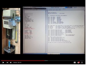

У товарища с видео
https://www.youtube.com/watch?v=CdUG52OdP3A
Настройки STEP_SCALE = 1600
ENCODER_SCALE = 200
вопрос.jpg (2884 просмотра) <a class='original' href='./download/file.php?id=146189&sid=6869e24c4e5b37e04a575d85182da05c&mode=view' target=_blank>Загрузить оригинал (260.9 КБ)</a>
Энкодеры в одинаковом режиме
setp hm2_7i76e.0.encoder.00.counter-mode 0
setp hm2_7i76e.0.encoder.00.filter 1
setp hm2_7i76e.0.encoder.00.index-invert 0
setp hm2_7i76e.0.encoder.00.index-mask 0
setp hm2_7i76e.0.encoder.00.index-mask-invert 0
setp hm2_7i76e.0.encoder.00.scale [AXIS_0]ENCODER_SCALE
Он уже пид настроил я все со скоростями туплю
(но у него железо другое)
