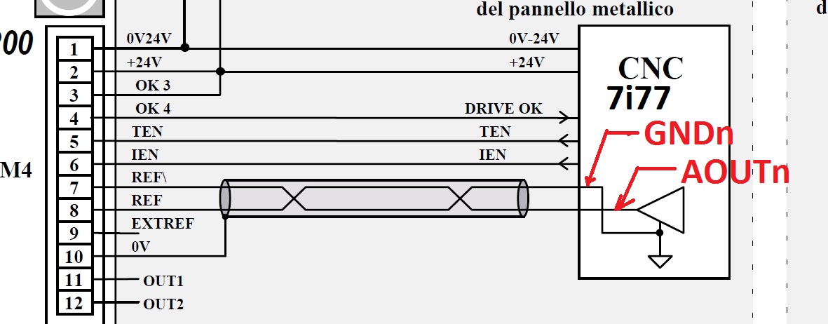

Конфигурация 5i25+7i77 управляем серва Selema F1:
Selema_2.jpg (10894 просмотра) <a class='original' href='./download/file.php?id=141218&mode=view' target=_blank>Загрузить оригинал (226.62 КБ)</a>
Selema_1.jpg (10894 просмотра) <a class='original' href='./download/file.php?id=141219&mode=view' target=_blank>Загрузить оригинал (191.93 КБ)</a>
Selema_3.jpg (10894 просмотра) <a class='original' href='./download/file.php?id=141220&mode=view' target=_blank>Загрузить оригинал (212.18 КБ)</a>
Руководство 7i77 сказано:
ANALOG SERVO DRIVE INTERFACE
The 7I77 provides six channels of +-10V analog servo interface on connector TB5.
Minimum load resistance is 2K Ohms. Normally analog servo drives use differential inputs
to avoid ground loops. Suggested wiring is shielded twisted pair with7I77 AOUTN to drive
AIN+, 7I77 GNDN (adjacent to AOUTN) to drive AIN- as the twisted pair and 7I77 GNDN
connected to the shield at the 7I77 end only. The drives common or GND signal should be
connected to the 7i77 power GND with a separate wire.
Вопрос о "The drives common or GND signal should be connected to the 7I77 power GND with a separate wire."

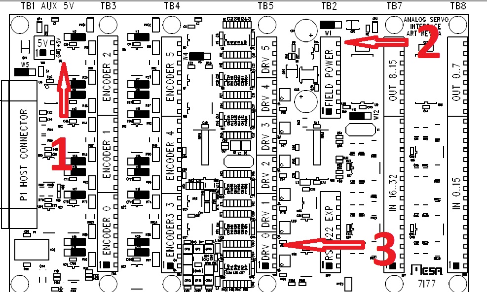

Где именно связат серво 0V (клема10 ) к GND на 7i77 , по фото на 1 или на 2 или на 3 ???

REF И REF\ ТОЛЬКО НА МЕСТО 3.

Dmaster писал(а):REF И REF\ ТОЛЬКО НА МЕСТО 3.
сейчас так и сделано
самостоятельной провод с GND на серво 0V (клема10 ) нет сейчас
и ест некоторьйе неполадки зато когда увидел :
поднял тема .
Dmaster думаеш не надо separate wire ?
Сообщения: 21923
Re: 7i77 AnalogOut ?
dinkata писал(а):separate wire
Это азы теории передачи сигналов: для каждой сигнальной линии должен быть свой отдельный провод GND.
dinkata
Сообщения: 1029
Репутация: 391
Настоящее имя: Диньо
Откуда: Болгария
Сообщение dinkata »
UAVpilot писал(а):Это азы теории передачи сигналов: для каждой сигнальной линии должен быть свой отдельный провод GND.
согласен , а в конкретном случае где GND для 0V серво если :
dinkata писал(а):AOUTN to drive AIN+, 7I77 GNDN (adjacent to AOUTN) to drive AIN-

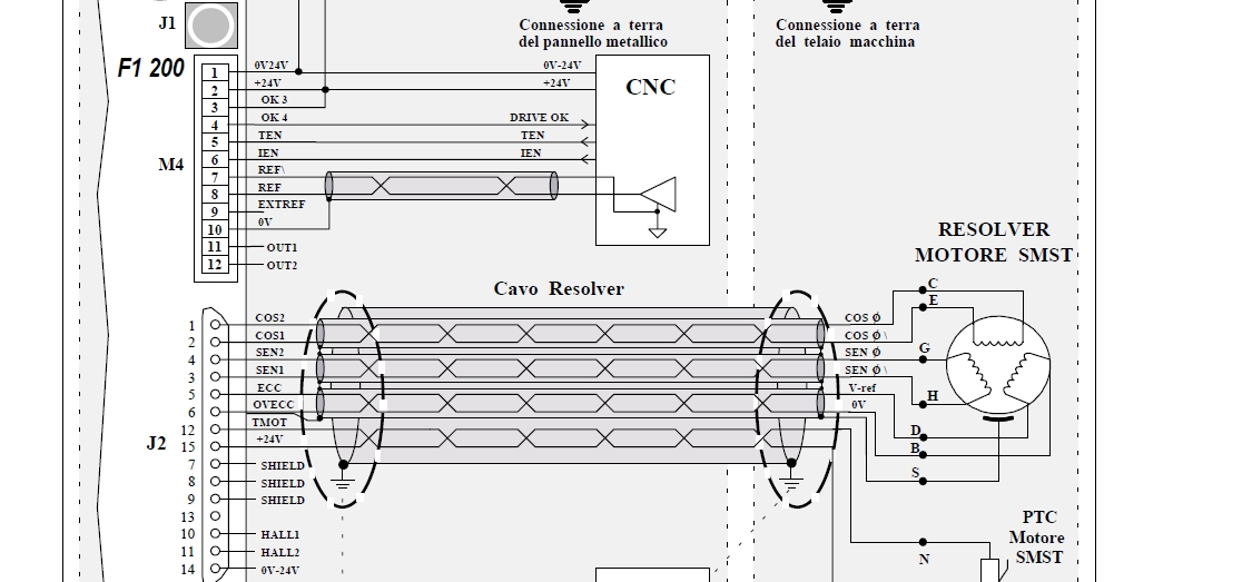

UAVpilot писал(а):В доке говорится про подключенние дифпарой. в Дифпаре есть Сигнал+ и Сигнал-, а GND нет. При использовании экранированной пары предлагается экран ииспользовать в качестве третьего провода для сигнальной земли, контура при этом не образуется.
так и я понимаю подвключение дифпарой , неуверен в моем случае ето подвключение правильно ?

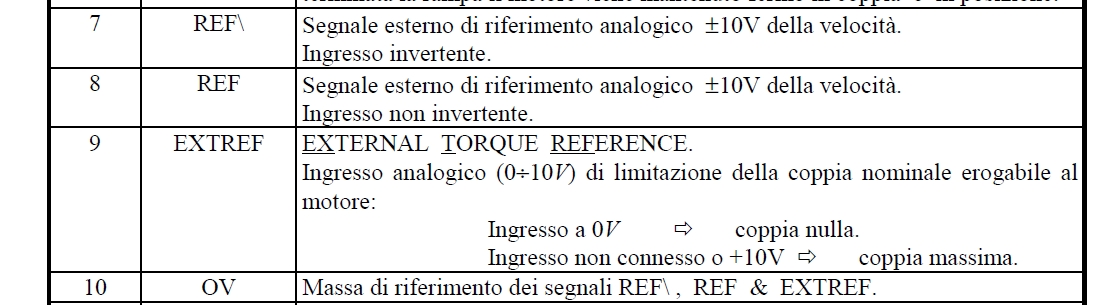

Servo_7i77.jpg (10743 просмотра) <a class='original' href='./download/file.php?id=141272&mode=view' target=_blank>Загрузить оригинал (103.83 КБ)</a>

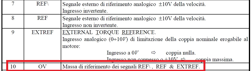

екран подвключен только к клем 10 серво, для ее в мануал :
AnalogInput.jpg (10743 просмотра) <a class='original' href='./download/file.php?id=141273&mode=view' target=_blank>Загрузить оригинал (109.91 КБ)</a>
и ест сомнение как вьйполнит :
UAVpilot писал(а):необходимости соединения всех "земель" (Мессы и драйвера) в одной точке.
Как думаеш UAVpilot ?
Сообщения: 21923
В твоём случае подключение правильное.
Соединение земель сделать не сложно. Например в своих проектах (вся электрика и комп в одном шкафу) я делаю так:
Ставлю две земляные шины, на одну завожу все земляные клеммы блоков питания, драйверов, защитное заземление из розетки и т.п., на другую минусы всех блоков питания, компьютерного, 24в, ... Земляные шины соединяются между собой отдельным проводом, даже если они прикручены на металл шкафа.
Если в помещении есть отдельная шина заземления, то к ней подключается сам шкаф и первая шина. Можно на шкафу предусмотреть соотв. болт и его соединить отдельным проводом с первой шиной.
Провода как обычно - чем толще, тем лучше.

Сообщение dinkata »
Спасибо UAVpilot
меня смущает что клем 10 серво
обозначена как 0V для 8REF 7REF /,
а не как Shield .
И получится перемьйчка с 10 к 7 !!!????
Сообщения: 21923
dinkata писал(а):И получится перемьйчка с 10 к 7 !!!????
получается, но не совсем перемычка. :) У тебя на REF- приходят наводки, которые образуются на проводах кабеля. :)
