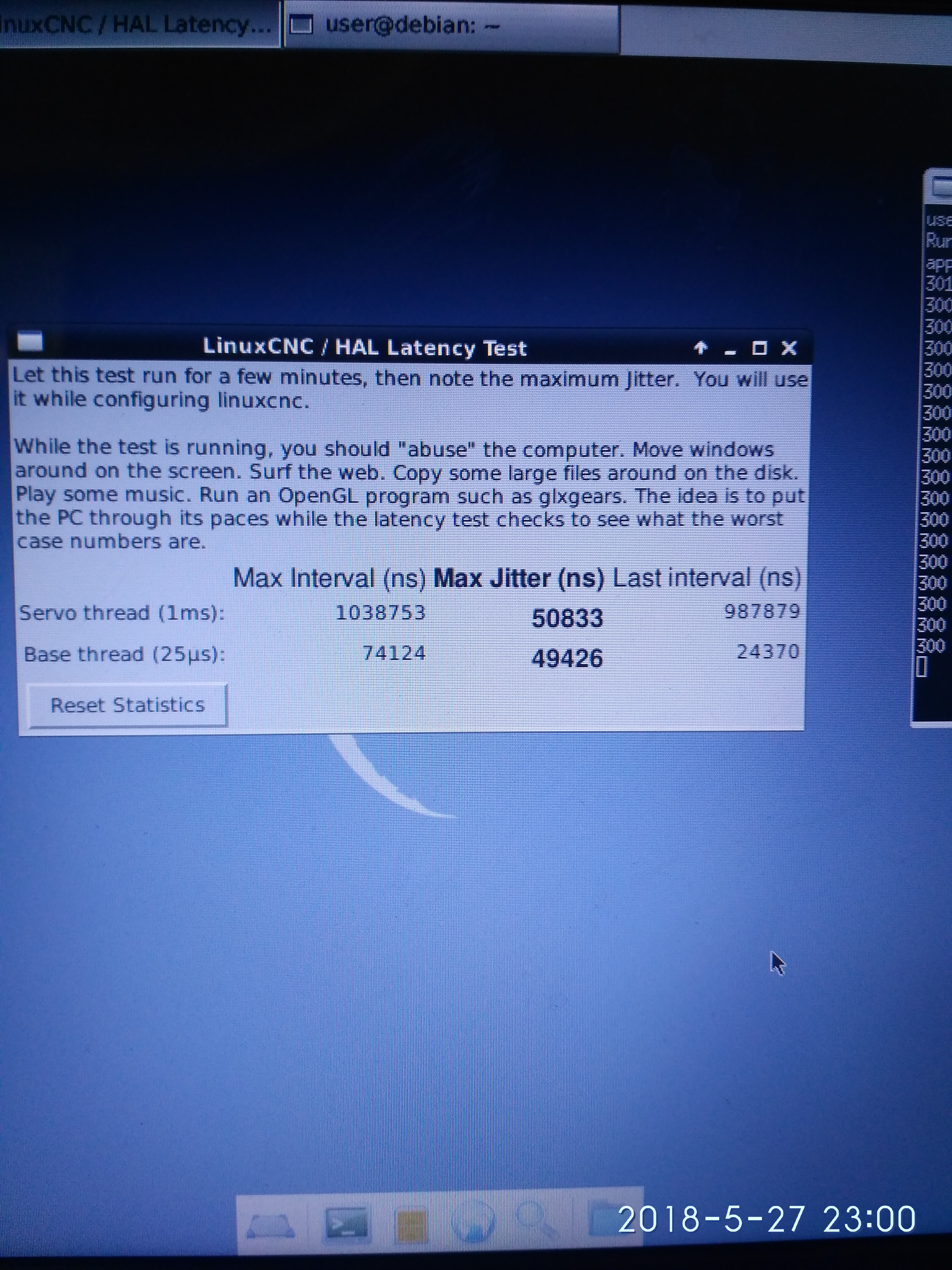

Вот такие цифры на ноутбуке.

Сообщение Parhom »
На стационарном компе. 10000 и 13000. Значит не судьба ноутбуку.

Parhom писал(а):Вот такие цифры на ноутбуке.
Для ноута отлично. Можно использовать (если такие цифры держатся сутками, конечно).

Re: MESA 7i76E для начинающих
Сообщение Parhom »
Это в тестовом режиме. Без установки линукса. Можно и на сутки оставить.

Сообщение PKM »
А если запустить при этом штук 5 окон с glxgears? И видео крутить с ютуба?
