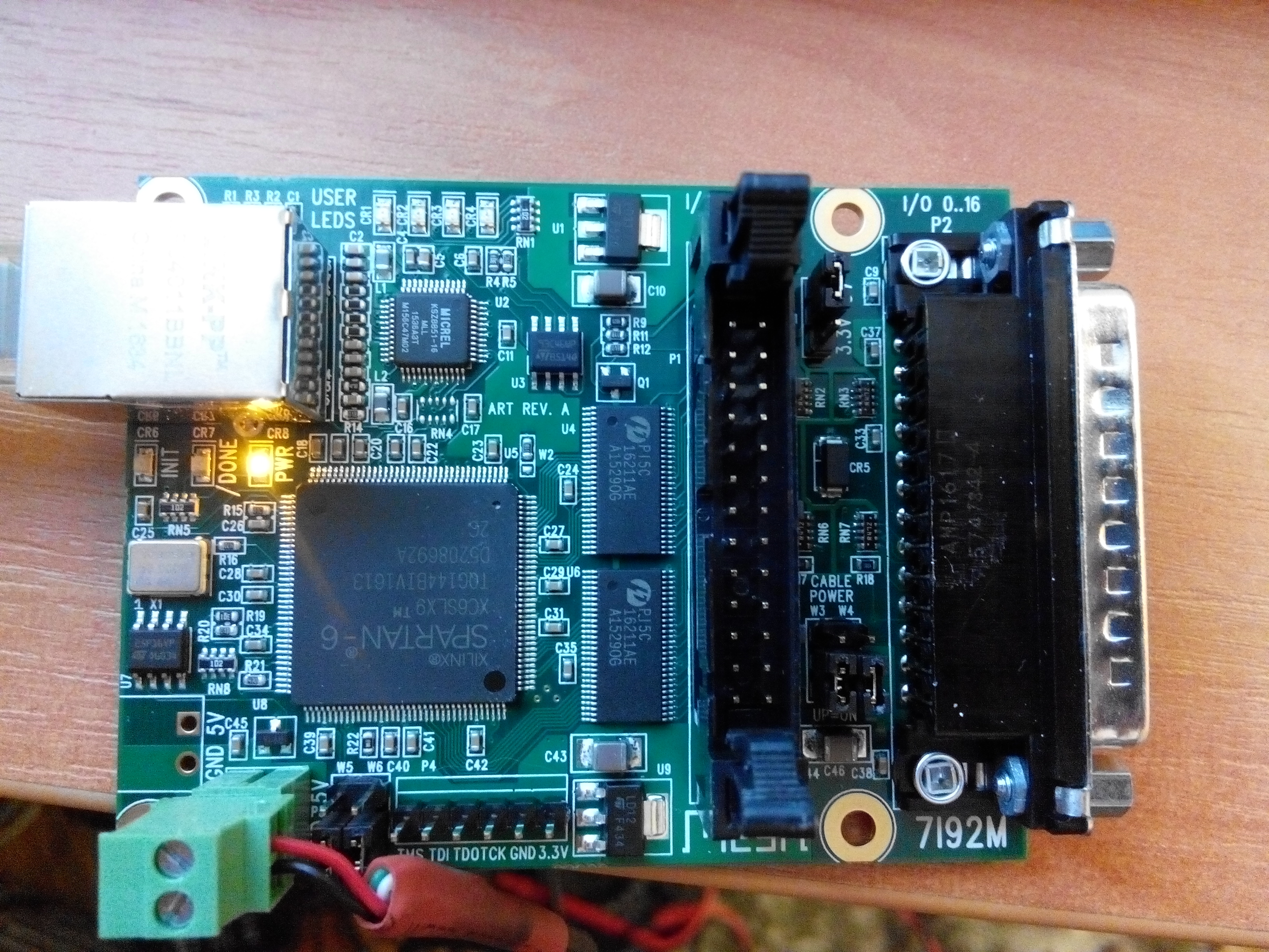

Добрый день.
Решил создать отдельную тему по подключению 7I92, так как описания процесса я не нашел, а наверняка еще кому-то пригодится.
Вчера получил плату, засели с товарищем айтишником читать мануал. Ну он вроде как понял как с компьютером подружить, а дальше темный лес. По-этому прошу помощи.
Вопросы следующие - надо ли подавать внешнее питание 5В и лучше от импульсника, или от обычного трансформатора с выпрямителем? И вообще откуда брать выход на драйвера, шпиндель и тд? Может надо докупить плату опторазвязки на ЛПТ (типа такой http://s.aliexpress.com/byaa2Qji )и уже туда подключать?
Буду очень благодарен за помощь .

Как подключать к компу написано в документации - у Mesa на редкость подробные доки.
Всё остальное так-же как и для 5i25/6i25. Все эти вопросы не раз рассматривались тут, причём в этом подфоруме и на первой-же странице списка тем.

У меня вообще с USB компа запитана, хотя лучше конечно отдельный БП. Какой - пофигу... Ну а дальше действительно все как в 5i25... PNCConf 92-ю не знает, поэтому я генерил конфиг под 25ю и просто его правил ручками...

Плату подключил, айпи адрес виден, пингуется. Месафлеш тоже есть. Подскажите пожалуйста, что делать дальше? Какую конфигурацию заливать, что там править надо?
Можно ли взять за основу http://www.cnc-club.ru/wiki/index.php/M ... _prob_rfx2 ?

Пошаговая инструкция: http://linuxcnc.org/docs/2.7/html/getti ... _rt_kernelJudasPriest писал(а):Можете подсказать про репозитарий?
Да. Только прошивку брать для 7i92.JudasPriest писал(а):Можно ли взять за основу http://www.cnc-club.ru/wiki/index.php/M ... _prob_rfx2 ?

Прошивку одну из тех, которые на сайте месы для данной модели? Судя по названиям, там есть для использования с разными дочерними платами и несколько для использования только 7i92 - какую из последних выбрать?UAVpilot писал(а):Да. Только прошивку брать для 7i92.

Для шаговиков вот эти надо проборвать, какая лучше подойдёт:
7i92_DMMBOB1x2D.bit
7i92_G540x2D.bit
7i92_MX3660x2D.bit
7i92_R990x2D.bit
7i92_DMMBOB1x2D.bit
7i92_G540x2D.bit
7i92_MX3660x2D.bit
7i92_R990x2D.bit

Сидели с товарищем до 3 ночи, но все-таки победили контроллер. Iinuхcnc запускается на этом hal-файле, ошибки не выдает. Меняли перемычку w6 наверх. В режиме онлайна нашими действиями руководили двое с чата линукса, которые представились работниками месы.
Когда пробовали запустить пробную стандартную УП, то начал ругаться на лимит-свитчи, мы их убрали из конфигурации и начало ругаться на какое-то негативное значение осей. На этом мы и закончили. Позже выложу свой hal-файл, еще не добрался до компьютера.
Еще те двое с чата сказали, что при использовании 7і92 без брекаут борда если подам больше 7В, то спалю ее. А откуда может пойти такое напряжение?

Чисто теоретически такое возможно только при выходе из строя драйверов или инвертора шпинделя.JudasPriest писал(а):Еще те двое с чата сказали, что при использовании 7і92 без брекаут борда если подам больше 7В, то спалю ее. А откуда может пойти такое напряжение?
Какую прошивку для платы использовали?

Установили 7i92_DMMBOB1x2D , но я еще не пробовал подключать к контроллеру что-либо.R6MF49T2 писал(а): Какую прошивку для платы использовали?
