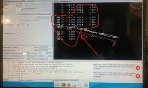

Сегодня поставил 2.7.0 . Сообщения об устаревшей прошивки остались, но вроде работает.есть несколько вопросов.
Не показывает скорость(галочка "показывать скорость" поставлена)
Как можно убрать эти показания-

В меню "показывать отступы" (show offsets)
Тогда и скорость появится

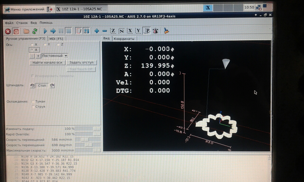

PKM писал(а):В меню "показывать отступы" (show offsets)
РКМ ,спасибо! Так привичнее-

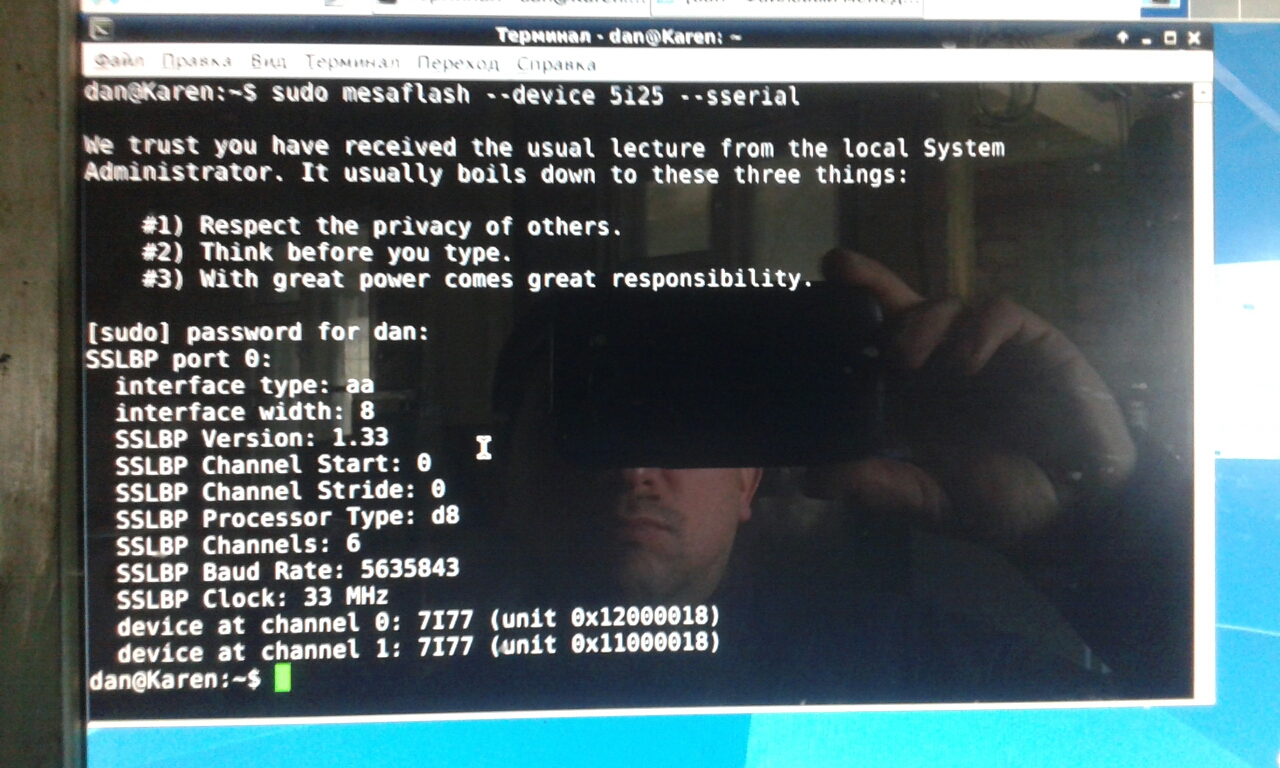

Сегодня проверил версию платы 5и25(для обновлении 7и77 нужна версия прошивки 1.34 и выше), так вот у моей 1.33
20170319_133739.jpg (11604 просмотра) <a class='original' href='./download/file.php?id=106449&sid=8426e5288b4ffab3a7c7d04292c21069&mode=view' target=_blank>Загрузить оригинал (741.75 КБ)</a>
Вопрос - если прошить 5и25, какой файл нужно указать из огромного списка? 5и25_7и77х2 или 5и25_7и77х2r или что-то другое?

dansystems1 писал(а):Владимир, а какую плату вы прошили 5и25 или 7и77, можно поподробнее?
5i25 прошил под 7i77 и 7i76
поворотка на станке работает только по степ дир, а с такой прошивкой можно снимать сигнал с свободного разьема (правда не пробовал еще)
и прошил 7i77 по ссылке выше
5и25_7и77х2 на другом станке эту прошивку ставил работает
не знаю чем они отличаются

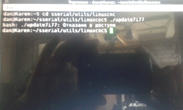

Добрый день!

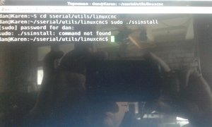

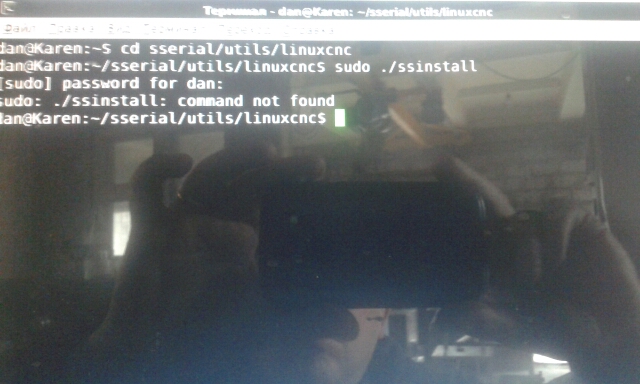

сегодня попробовал прошит платы 5и25 и7и77. 5и25 прошилась нормально, но после
Запускаем консоль, заходим в папку с архивом и выполняем
cd utils/linuxcnc
sudo ./ssinstall
Это скопирует новые прошивки в /lib/firmware/hm2/sserial
20170320_160622.jpg (11574 просмотра) <a class='original' href='./download/file.php?id=106587&sid=8426e5288b4ffab3a7c7d04292c21069&mode=view' target=_blank>Загрузить оригинал (177.41 КБ)</a>
после
~$ cd sserial/utils/linuxcnc
~$ ./update7i77
говорит "отказано в доступе-
20170320_160816.jpg (11574 просмотра) <a class='original' href='./download/file.php?id=106588&sid=8426e5288b4ffab3a7c7d04292c21069&mode=view' target=_blank>Загрузить оригинал (170.22 КБ)</a>
в чем может быть причина?
ПС перемички поставил в правое положение
заранее спасибо !!

Re: Mesa 5i25+7i77-с чего начать?
Сообщение dansystems1 »
Вообщем проблемму решили, обсуждение здесь(может кому нибудь еще будет нужно) - http://www.chipmaker.ru/topic/169606/pa ... d__3572323#
Кстати обновленная прошивка нормально работает и с Лснс2.5.0.

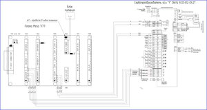

Доброго всем!
Потихонечку начинаю модернизировать токарный станок, пока тему отдельно создавать рано, прошу здесь проверить меня по схеме подключения сервопривода "Delta ASD-B2-0421" к плате "Mesa 7i77".
Прилагаю мои наброски по подключению, исправьте, пожалуйста, если что не так.
Подключение сервопривода Delta к плате Mesa 7i77.jpg (9633 просмотра) <a class='original' href='./download/file.php?id=144455&sid=8426e5288b4ffab3a7c7d04292c21069&mode=view' target=_blank>Загрузить оригинал (2.22 МБ)</a>
