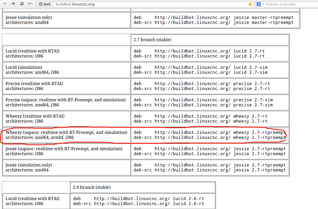

UAVpilot писал(а):Надо использовать RT-Preempt.
это вот это? :
Выделение_047.png (4147 просмотров) <a class='original' href='./download/file.php?id=79721&mode=view' target=_blank>Загрузить оригинал (171.54 КБ)</a>
Сообщения: 21923
Re: MESA 7i76E для начинающих
nkp писал(а):это вот это? :
Да.
В Linux надо на сетевом интерфейсе для конекта с Месой настроить адрес из одной подсети с Месой (в доке написан её дефолтный адрес).

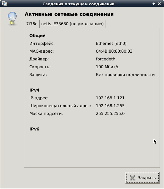

я думаю, сеть настроил (не знаю правильно или нет)
SMP PREEMPT и RT PREEMPT это разные вещи?
Снимок экрана.png (4150 просмотров) <a class='original' href='./download/file.php?id=79725&mode=view' target=_blank>Загрузить оригинал (44.74 КБ)</a>
Сообщения: 21923
Что говорит команда "ip addr"?

1240 писал(а):q@7i76e-1:~$ ip addr
Ни на одном интерфейсе не вижу адреса из сети 192.168.1.0/24...

Сообщения: 21923
Так тоже нельзя - у компа и у платы адреса должны быть разные.
1240
Сообщения: 972
Репутация: 278
Откуда: Украина, Харьков.
Сообщение 1240 »
в настройках сетевого соединения указал 192.168.1.120
система запустилась
UPD:
пока печатал сообщение пришла подсказка
Спасибо!

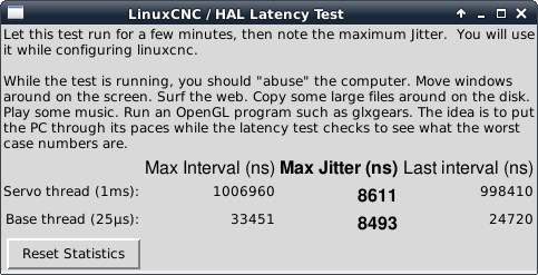

Латенcи "великовато"
подозреваю что это вызвано установкой uspace
jitter.png (4097 просмотров) <a class='original' href='./download/file.php?id=79894&mode=view' target=_blank>Загрузить оригинал (35.18 КБ)</a>
А как отменить установку uspace?

1240 писал(а):Латенcи "великовато"
torvn77 писал(а):Это ты при тесте браузер запускал?
Пожалуй только он мог подбросить показания до такого значения, хотя на современных ядрах во whezy с ним что-то сделали и он уже так больше значения не кидает.
В общем не обращай на этот тест внимания, а подбирай значение BASE_PERIOD таким, чтобы сбой реалтайма происходил не ранее, чем через какое то время.
Например 15 минут.
Ну тест этот такая игрушка, что если принимать его серьёзно то приедут люди в белых халатах и из производственного помещения увезут в место более спокойное и скучное.
В общем если Linuxcnc на сбои реалтайма не ругается, то и настраивать ничего не нужно и оставь настройки периодов как есть.
Если же LinuxCNC на сбой реалтайма ругается, то тебе надо настраивать два или три числа из ini файла:
[EMCMOT]
SERVO_PERIOD = 1000000
TRAJ_PERIOD = 100000
BASE_PERIOD = 50000
Причём если какое либо из этих чисел в в ini файле отсутствует , то указывать его не нужно.
Более того, значения SERVO_PERIOD и TRAJ_PERIOD достаточно велики чтобы сбоя реалтайма не вызывать вообще,
сбой скорее всего происходит из-за BASE_PERIOD, в котором работают stepgen и LPT порт и ему присваивают минимально допустимые значения.
Нормой для этого параметра будет значение ~ 22000

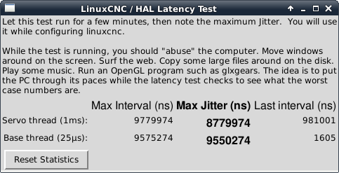

Та же система до установки uspace
jitter.png (4070 просмотров) <a class='original' href='./download/file.php?id=79940&mode=view' target=_blank>Загрузить оригинал (34.36 КБ)</a>
uspace нужен для работы, но с ним получаем нереальный jitter
:wik:
