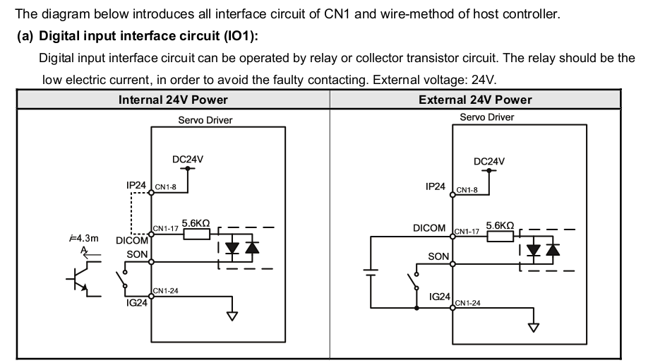

Есть серва, у нее SON, который для активации надо подключать к ее сигнальной земле:
servo_on.png (5618 просмотров) <a class='original' href='./download/file.php?id=70828&mode=view' target=_blank>Загрузить оригинал (54.94 КБ)</a>
Есть 7i37com, у которой выходы ""sourcing" or "PNP" type outputs". Я правильно понимаю, что этот SON к 7i37com напрямую не подключить?
Нужно что-то еще между ними? (реле?) Что в этом случае лучше использовать?
Sinking outputs are not available on the 7I37COM because the outputs have a V+
common so are all "sourcing" or "PNP" type outputs.
If you are making you own machine, this output mode (sourcing) is safer as it
will not enable relays or other loads in case of the most likely type of
"short" failure which is a short to ground. Likewise sinking inputs are safest
in that a short to ground will be interpreted as an inactive input so for
example in a normal NC limit switch situation a short to ground will be
interpreted as an activated limit switch (causing a fault, as it should)
Of course this does not help if you need to be compatible with
existing equipment that needs sinking outputs or sourcing inputs

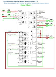

Nick писал(а):Есть серва, у нее SON, который для активации надо подключать к ее сигнальной земле:
Если не ошибаюсь у меня S-On подключен прям к Месе. А схема включения сигнала SON в серве такая как у тебя
Подключение сервы Яксава.JPG (5613 просмотров) <a class='original' href='./download/file.php?id=70829&mode=view' target=_blank>Загрузить оригинал (189.49 КБ)</a>
Сообщения: 22776
Re: 7i37com и SON (servo on)
А к какой месе и как подключено?
Вот эти два диода, которые на схеме, они что значат? Что можно и так и так подключать?
Сообщения: 34042
Nick писал(а):А к какой месе и как подключено?
7и77 на ТВ5 на EAN
Nick писал(а):Что можно и так и так подключать?
аха
Сообщения: 21923

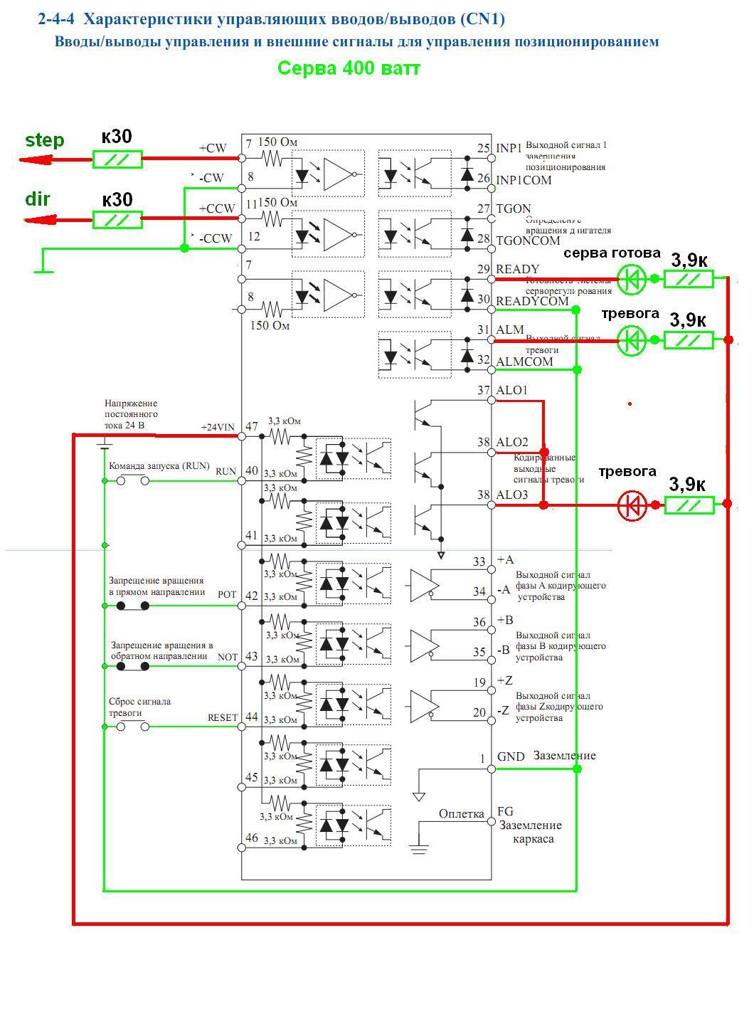

Подключать прямо к месе и зашунтировать вход сервы резистором ~1к.
А Афтаева на схеме S-on не подключен.
Сообщения: 34042
UAVpilot писал(а):А Афтаева на схеме S-on не подключен.
На той схеме показано что у сервы такие же входы как у Nick на серве, и у меня оно работает без всяких релюшек.
И как бы на схеме показано подключение степ/дир которое к 7и77 думаю не применимо :) Схема это подключение сервы к Mach3 ;)

Nick, я таким сервам обычно выход enable подключаю на вход DICOM, а SON замыкаю на землю. Это в случае, если соседние входы не нужны :)
Даже и от 12В срабатывает.
Сообщения: 21923
aftaev писал(а):На той схеме показано что у сервы такие же входы как у Nick на серве, и у меня оно работает без всяких релюшек.
А подключены они тоже к 7i37?
Сообщения: 22776
PKM писал(а):Nick, я таким сервам обычно выход enable подключаю на вход DICOM, а SON замыкаю на землю. Это в случае, если соседние входы не нужны
А 200мА ему хватит? (хотя наверное должно хватить...)
Сообщения: 34042
Nick писал(а):А 200мА ему хватит? (хотя наверное должно хватить...)
У Яскавы на входе оптопары и им нужно 15мА, шо у тебя за сервы только ты ведаешь :)
Сообщения: 22776
Я так понимаю, если подавать питание на DICOM - то от него будет питаться какая-то логическая схема...
Сообщения: 21923
Nick писал(а):Я так понимаю, если подавать питание на DICOM - то от него будет питаться какая-то логическая схема...
DICOM - Digital Input/Interface COMmon, т.е. общий провод "внешних половинок" оптопар.
