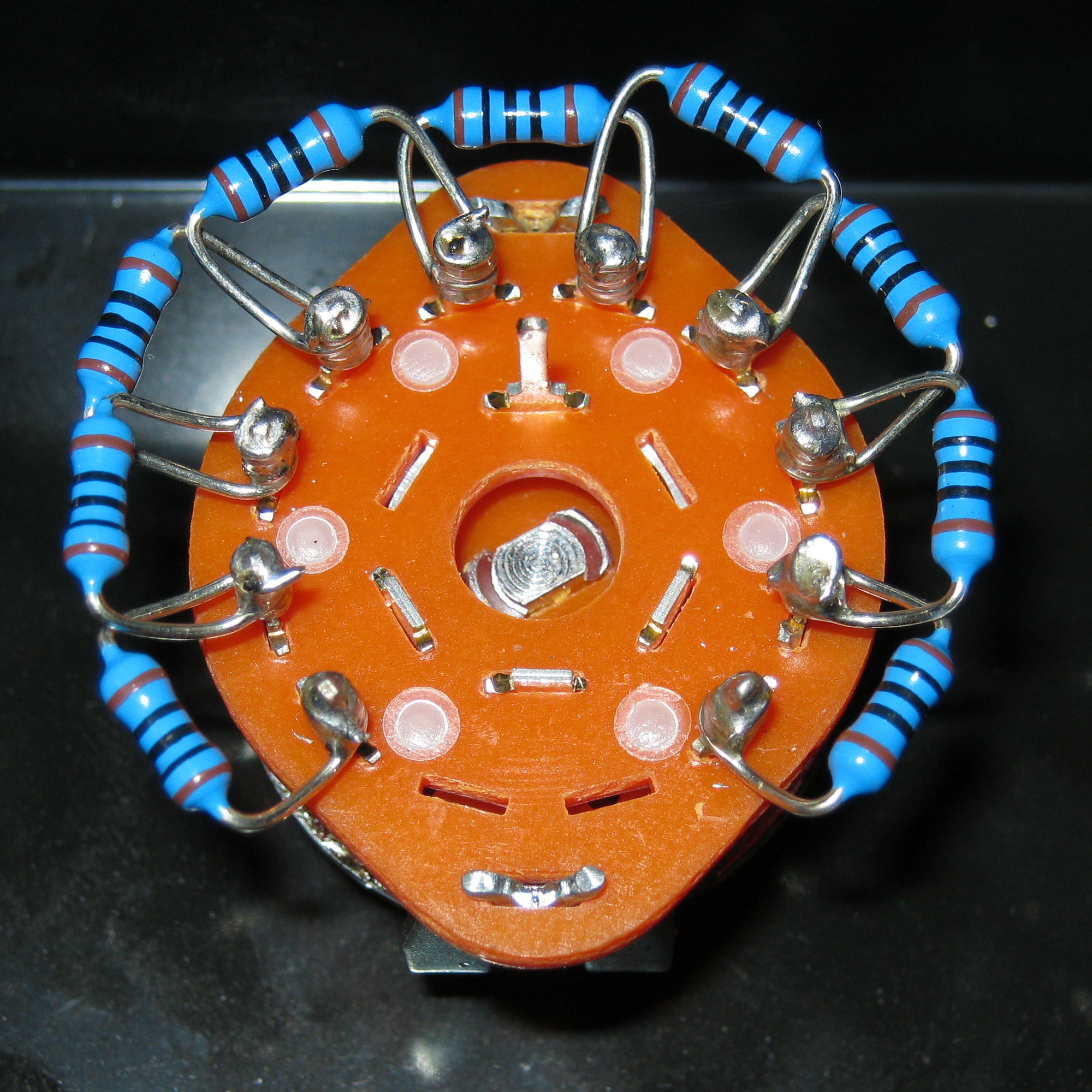

Nick писал(а):Немного лопухнулся с feed-override и spindle-override - поставил на них потенциометры, вместо галетников или энкодеров, в итоге значения пляшут, к тому же их не так просто подключать в hal.
Но вроде lowpass с параметро .002 спас положение.
как промежуточный вариант можно рассмотреть аналоговый вход + галетник с резисторами.
в итоге получиш удобство галетника и экономию входов.

Алексс
Сообщения: 2210
Репутация: 266
Заслуга: IQ32
Откуда: Прага
Re: Токарный 1740РФ3 Mesa 5i25, 7i77, 7i66, 7i64, 7i73, 7i74
Сообщение Алексс »
для наглядности картинка
Resistors-on-switch[1].jpg (7900 просмотров) <a class='original' href='./download/file.php?id=33689&mode=view' target=_blank>Загрузить оригинал (705.92 КБ)</a>

Алексс писал(а):как промежуточный вариант можно рассмотреть аналоговый вход + галетник с резисторами.
проволочные переменные резисторы хорошо работают.

UAVpilot писал(а):проволочные переменные резисторы хорошо работают.
От них нет тактильности, и всеравно аналог будет плавать, я так понимаю что это не от резистора зависит, а от АЦП...
