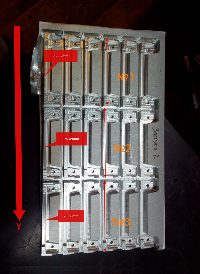

Про люфт оси Z. У меня к тем 6м соткам добавляется еще может быть одна сотка не больше, если пробовать индикатор в районе фрезы.
Самое важное, что у меня: разбег по размерам детали 15 соток по оси Y!
Это стабильная картина - ставим 10 заготовок, в каждой заготовке детали расположены друг за другом по оси Y. Деталей 3 штуки, пронумеруем их к примеру с 1 до 3. Вырезаем 30 деталей (10 заготовок по 3 штуки), и видим - детали с одинаковыми номерами с разных заготовок - это братья близнецы, до сотки. Детали с разными номерами - все разные в направлении Y.
Я вот о чем....
Фотка для понимания проблемы во вложении.

А сделайте одинаковые замеры в трех разных местах - в начале оси Y, в середине и в конце. Что-то очень на прогиб смахивает. В середине прогиб теоретически максимальный, может поэтому в середине детали значительно больше.

Судя по фотке, похоже что шина-рельса Y слегка выгнута в верх, или поверхнсть у неё не в плане... ;)
Может выработка? Станок то уже вроде как не новый... Или, если судить по фото, две шины одна над другой, если это ось Y, то если они относительно оси X сдвинуты друг от друга (не ровно обработанная поверхность подушки, не ровно протянуты болты крепления) хотя бы на пол сотки, то наш друг рычаг делает из этого гораздо большую ошибку. Короче, это что то в механике.

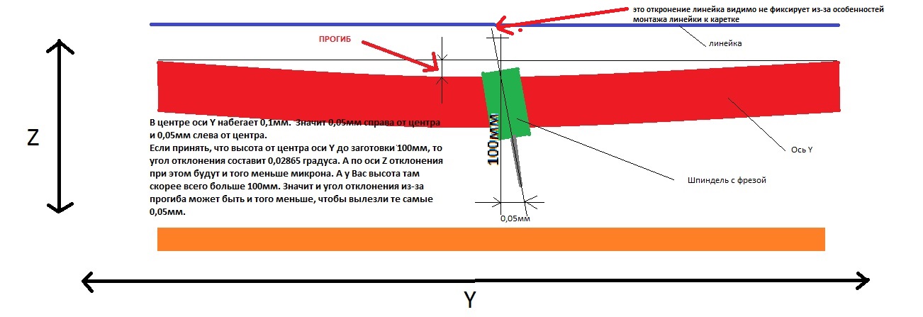

Agris писал(а):Поправьте меня, если я ошибаюсь про прогибы
Позволю себе поправить.
прогиб.jpg (7967 просмотров) <a class='original' href='./download/file.php?id=33294&mode=view' target=_blank>Загрузить оригинал (107.04 КБ)</a>
Я не утверждаю, что у Вас именно этот случай, потому что делать выводы о конструкции Вашего фрезера по Вашим 11 сообщениям на форуме - глупо. Но прогиб оси Y отвергать так категорично не стал бы.

Сообщение Agris »
mhael, даже в голову как-то не приходил прогиб линейки в этой плоскости. До этого прогиб о котором я писал - был от плоскости, в которой расположены рельсы Y.
Я обязательно померяю прогиб в и указанной вами плоскости - фактически, плоскости стола.
Спасибо за намек.
Кстати, я заинтересовался темой линеек, у которых бывает крепление не только по концам - а еще и по всей длине - и что-то не нашел. Несколько б\у хедейханйнов попалось на глаза на ебее... Может не туда смотрю?
to Nick: не зря внизу подпись "используй консоль"! watch это сила... можно и в файл сдампить, потом в экселе посмотреть. Да, мысль супер.
Спасибо, буду пробовать.
