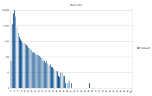

На процессоре Н3, плата Orangepilite, root раздел находится на флешке.
Показания ciclictest:
allcpu_opilite.png (6096 просмотров) <a class='original' href='./download/file.php?id=145773&mode=view' target=_blank>Загрузить оригинал (14.21 КБ)</a>

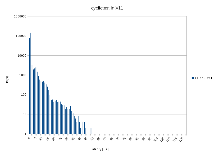

cyclictest из пространства пользователя в среде Х11 + firefox + видео в браузере (5909 просмотров) <a class='original' href='./download/file.php?id=148037&mode=view' target=_blank>Загрузить оригинал (13.65 КБ)</a>

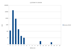

cyclictest в консоли без нагрузки из пространства пользователя (5909 просмотров) <a class='original' href='./download/file.php?id=148038&mode=view' target=_blank>Загрузить оригинал (12.02 КБ)</a>
