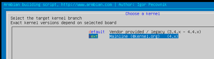

donvictorio писал(а):Started patching process for [ kernel sun8i-default ]
Сборка идёт для ядра 3.4. В armbian я не пробовал собирать для устаревших ядер.
Попробуйте при запуске
armbian_build> ./cmpile.sh
Выбрать сборку next

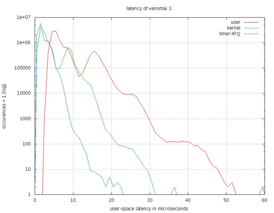

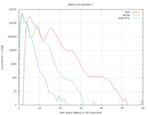

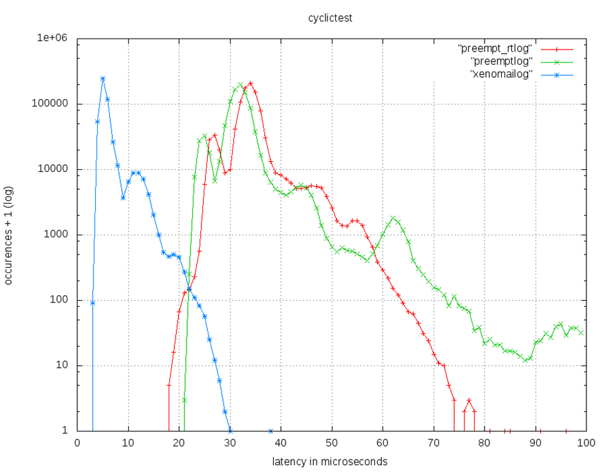

В двух словах. Лучший реалтайм по сравнению с RTPREEMPT.
Документированный API. Т.е. возможно писать свои РТ приложения используя библиотеки xenomai
Несколько картинок из интернета. Китайский сайт. http://wiki.csie.ncku.edu.tw/embedded/xenomai.
Сравнительная таблица трёх вариантов &quot;два ядра&quot; - синий, &quot;RT-preempt&quot; - красный, &quot;стандатное ядро&quot; - зелёный (4413 просмотров) <a class='original' href='./download/file.php?id=143246&mode=view' target=_blank>Загрузить оригинал (55.89 КБ)</a>
Сравнительная таблица трёх вариантов "два ядра" - синий, "RT-preempt" - красный, "стандатное ядро" - зелёный
Сравнительная таблица трёх механизмов предоставляемых xenomai (4413 просмотров) <a class='original' href='./download/file.php?id=143247&mode=view' target=_blank>Загрузить оригинал (42.59 КБ)</a>

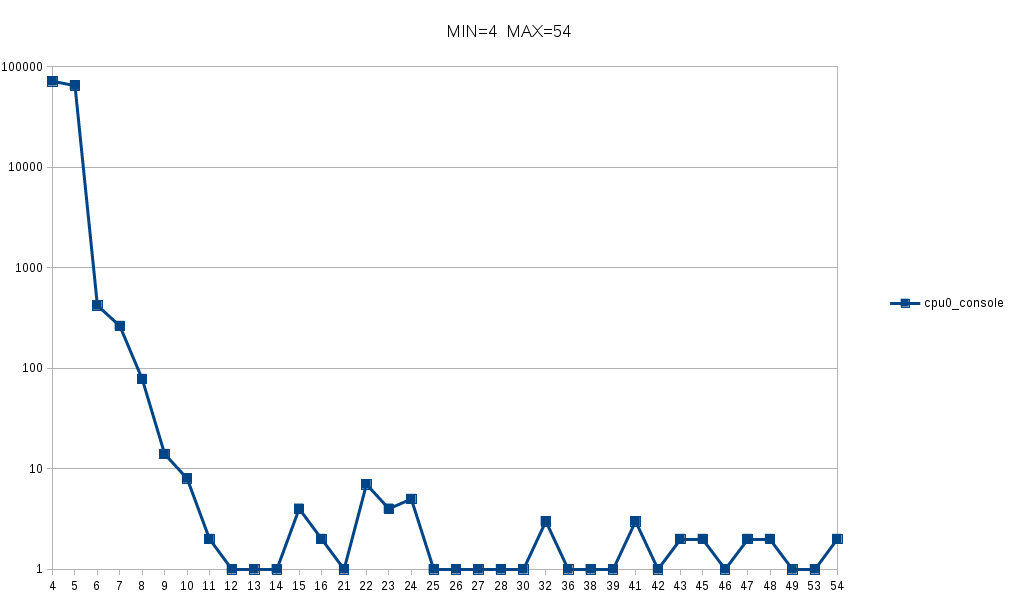

Для начала я решил проверить на что потенциально способна подопытная плата - Orangepi-PC2.
В образе, который собирает armbian, максимальная частота 1 152 000 000 Гц, но процессор спокойно может работать и выше.
Таблица регулировки частоты в собранном дереве объектов выглядит следующим образом:
	opp_table {
		compatible = "operating-points-v2";
		opp-shared;
		linux,phandle = <0x2d>;
		phandle = <0x2d>;
		opp@408000000 {
			opp-hz = <0x0 0x18519600>;
			opp-microvolt = <0xf4240 0xf4240 0x13d620>;
			clock-latency-ns = <0x3b9b0>;
		opp@648000000 {
			opp-hz = <0x0 0x269fb200>;
			opp-microvolt = <0xfde80 0xfde80 0x13d620>;
		opp@816000000 {
			opp-hz = <0x0 0x30a32c00>;
			opp-microvolt = <0x107ac0 0x107ac0 0x13d620>;
		opp@912000000 {
			opp-hz = <0x0 0x365c0400>;
			opp-microvolt = <0x111700 0x111700 0x13d620>;
		opp@960000000 {
			opp-hz = <0x0 0x39387000>;
			opp-microvolt = <0x11b340 0x11b340 0x13d620>;
		opp@1008000000 {
			opp-hz = <0x0 0x3c14dc00>;
			opp-microvolt = <0x124f80 0x124f80 0x13d620>;
		opp@1056000000 {
			opp-hz = <0x0 0x3ef14800>;
			opp-microvolt = <0x12ebc0 0x12ebc0 0x13d620>;
		opp@1104000000 {
			opp-hz = <0x0 0x41cdb400>;
			opp-microvolt = <0x1339e0 0x1339e0 0x13d620>;
		opp@1152000000 {
			opp-hz = <0x0 0x44aa2000>;
			opp-microvolt = <0x13d620 0x13d620 0x13d620>;
Откуда она там взялась? Смотрю применяемые патчи и 49-add-h5-cpu-OPP-table.patch делает это.

При конфигурации ядра отключаю dintik таймера и включаю preept,
printk должен быть включен и в параметре командной строки соответствующая запись (это на будущее для отладки).
Соответствующие строчки в .config файле стали выглядеть:
# Timers subsystem
CONFIG_TICK_ONESHOT=y
CONFIG_HZ_PERIODIC=y
# CONFIG_NO_HZ_IDLE is not set
# CONFIG_NO_HZ_FULL is not set
CONFIG_NO_HZ=y
CONFIG_HIGH_RES_TIMERS=y
# Boot options
CONFIG_CMDLINE="earlyprintk=ttyS0,115200"
# CONFIG_CMDLINE_FORCE is not set
# CONFIG_EFI is not set
# Kernel Features
CONFIG_PREEMPT=y
CONFIG_PREEMPT_COUNT=y
# CONFIG_HZ_100 is not set
# CONFIG_HZ_250 is not set
# CONFIG_HZ_300 is not set
CONFIG_HZ_1000=y
CONFIG_HZ=1000
CONFIG_SCHED_HRTICK=y
# Kernel hacking
# printk and dmesg options
CONFIG_PRINTK_TIME=y
CONFIG_CONSOLE_LOGLEVEL_DEFAULT=1
CONFIG_MESSAGE_LOGLEVEL_DEFAULT=4
Собираю образ. Заливаю на флешку. Использую утилиту cyclictest -t -p 80 -i 10000 для оценки.
