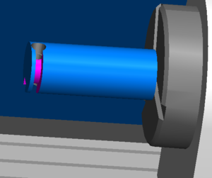

Сообщение den_san »
Здравствуйте! Не могу ни как решить проблему. Фреза врезается в материал. Подскажите что нужно сделать.
Screenshot_2.png (5773 просмотра) <a class='original' href='./download/file.php?id=81828&sid=806d3980fe964893a291ac108a3b510d&mode=view' target=_blank>Загрузить оригинал (36.45 КБ)</a>
