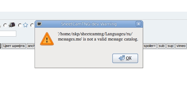

Re: sheetcam
нашел где язык переключается
только ругается пока: upd
на французкий переключается без ошибки...

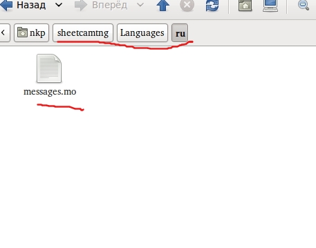

Re: sheetcam
ага!!
разобрался...
файл перевода есть - но он пустой...
взял перевод из вин - но там .txt
ручками надо повставлять...
поупражняюсь

Re: sheetcam
выложу файлы для локализации:
файл перевода из версии под вин: файл .po в который нужно вставить переведенные строки: после командой :
формируем файл messages.mo ,которым заменяем одноименный в папке ~/sheetcamtng/Languages/ru
(а может кто выложит уже "готовый" messages.mo...
msgfmt --statistics messages.po(а может кто выложит уже "готовый" messages.mo...
