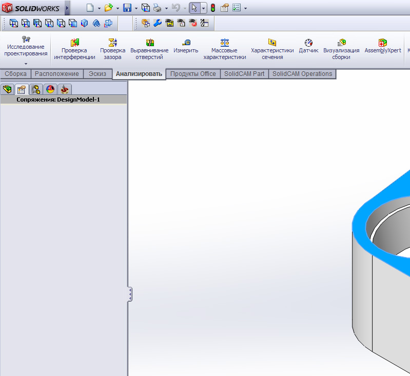

Re: Не запускается SolidCaM 2012
Сообщение putman »
В этой вкладке у меня пусто.
4x2.jpg (5853 просмотра) <a class='original' href='./download/file.php?id=14166&sid=1cb8b8aed48cc959afa3cd5cd4c29baa&mode=view' target=_blank>Загрузить оригинал (119.64 КБ)</a>
Попытаюсь найти видеоурок по этой теме или пошаговое описание процесса, так ничего не получится.
Спасибо за помощь.
Сообщения: 8408
Эта вкладка солидворкса
Мои вкладки с солидкама
Уже ищу, но пока не нашел
