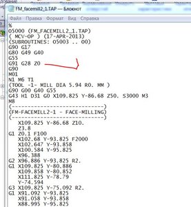

nik1 писал(а):Я вот не догоню, у меня хоум по Зет вверху
Но трабла с этим кодом была, с другими постами все ок
С каким именно кодом?
Сообщения: 8408
Re: SolidCAM
Походу с этим...
Это на кетайце с пультом 501
Но проверю ещё раз, на всякий случай.
xxx.JPG (7328 просмотров) <a class='original' href='./download/file.php?id=13843&mode=view' target=_blank>Загрузить оригинал (77.79 КБ)</a>
Сообщения: 21923
Re: SolidCAM
Замечательный код, у меня он хорошо работает. Это заставляет шпиндель сначала поднятся максимально вверх, а потом поехать в позицию смены инструмента (которая настроена в станке).
Сообщения: 8408
Re: SolidCAM
Хорошо, при случае попробую еще раз с этим кодом
Хотя станок скоро отдам, пусть владелец разбирается :)
Сообщения: 34042
Re: SolidCAM
nik1, китайский DSP пульт урезанный и не понятно что он там понимает из Gcode. Возможно G28 Z0 он понимает как Z0 и тупо едит в стол, хотя по теории должен подыматься.

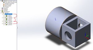

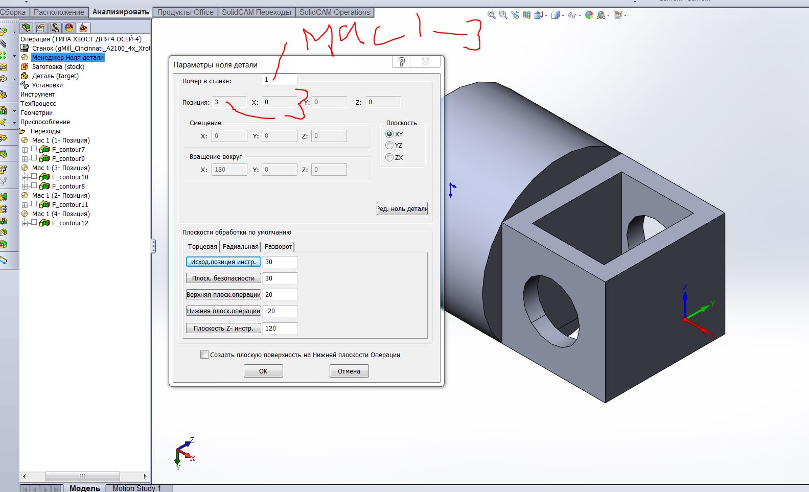

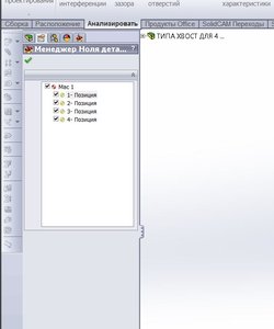

Сообщения: 8408
Re: Не запускается SolidCaM 2012
Ну, рано или поздно детали будут сложные лучше научиться
Тем более позиционная 4 ось , почти ничем не отличается от обычной 3 осевой.
Смотри, у меня 4 МАКа, каждый задает ноль на своей стороне
Этот пост почти подошёл для моих нужд
Добавление Нуля, заходишь в менеджер и там добавляешь нули
Вот , МАС 1-3
Таких позиций можно делать сколько надо
Если операции индентичные, типа пропил зуба на шестерни, то лучше делать
через Трансформацию.
