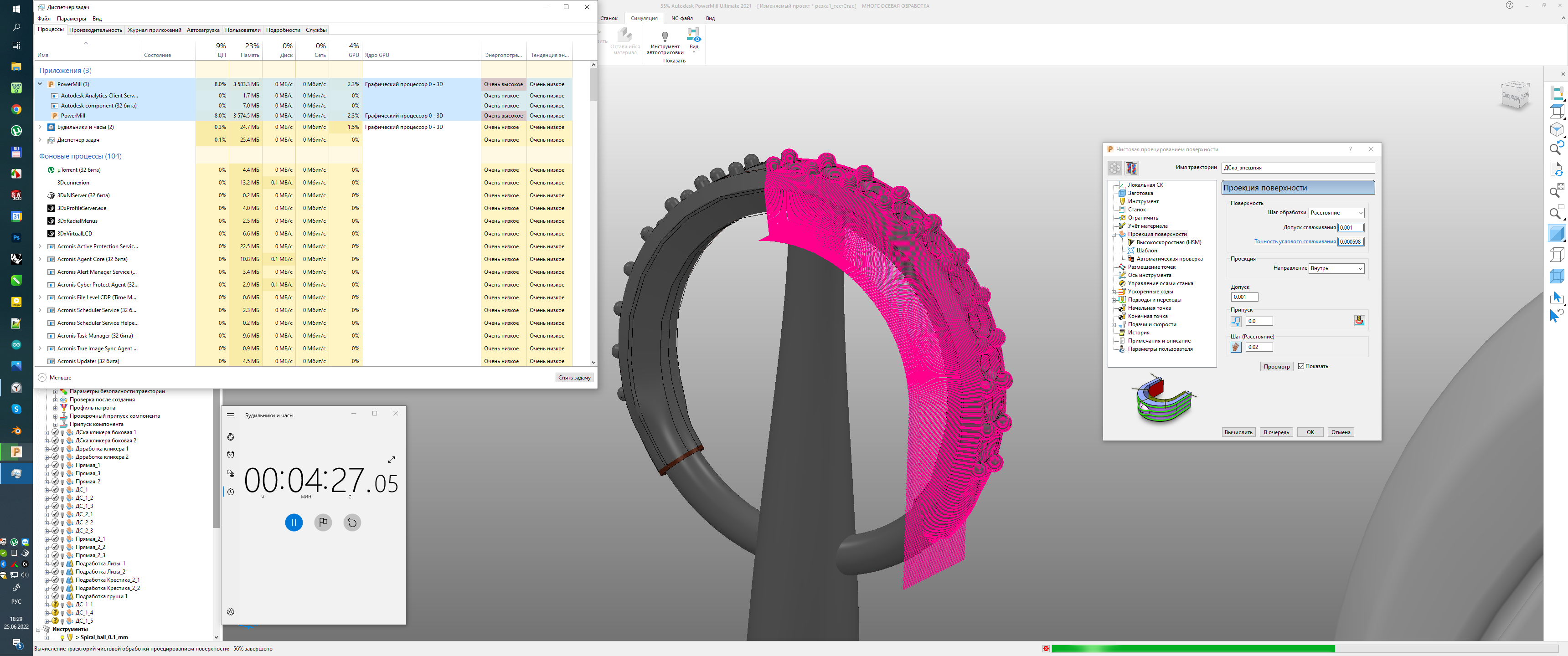

Камрады, нужен совет\помощь в таком вопросе: просчитываю УП в повермилл2021 и смотрю что повермилл расходует ресурсов всего ничего(на картинке видно что 8%) может кто знает где можно поставить галочку что бы программа расходовала либо все ресурсы компа либо 90% загружала бы процессор. Отсюда соответственно и скорость просчета будет намного быстрее, так 8 минут считает при такой загрузке процессора, а так будет в разы быстрее. А то комп мощный а его используют на 5% - не дело!
или второй вариант, может кто-нибудь у себя глянуть как у него в процессе просчета загружен процессор, так же как у меня на 8% или на больше? тогда у себя нужно будет искать проблему.
спросил, потому что есть например ринокам или сурфмил, где можно выставлять сколько можно отдавать ресурсов для просчета программе
заранее спасибо и хорошего дня

у меня 2021 версия, полностью все 4 ядра загружает под 100 %

шпиндель писал(а): 17 июл 2022, 16:51 у меня 2021 версия, полностью все 4 ядра загружает под 100 %
принял. спасибо. значит получается дело во мне.
вы стандартно установили и дополнительно ничего не настраивали, правильно понимаю?
если не трудно можете скриншот приложить?
может у меня криво встал повермилл. можете кинуть ссылку в ЛС откуда качали

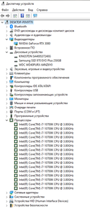

шпиндель
Сообщения: 1811
Репутация: 901
Откуда: Бологое
Re: PowerMill - вопросы
Сообщение шпиндель »
вот :eat:
а2.jpg (5933 просмотра) <a class='original' href='./download/file.php?id=204157&sid=dbf0460b38325b8aab6e9c7fa9c0a236&mode=view' target=_blank>Загрузить оригинал (24.26 КБ)</a>
Kachik
Сообщения: 1413
Репутация: 308
Сообщение Kachik »
stanislavpetrashko писал(а): принял. спасибо. значит получается дело во мне.
ну для корректности надо тогда написать хотя-бы какой процессор.
Возможно - не все процессоры одинаково полезны...
шпиндель
Сообщения: 1811
Репутация: 901
Откуда: Бологое
Kachik писал(а): Возможно - не все процессоры одинаково полезны...
у меня старичок i5 4-ой версии :eat:

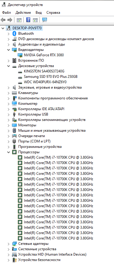

stanislavpetrashko
Сообщения: 24
Зарегистрирован: 17 дек 2012, 11:54
Настоящее имя: Станислав
Откуда: Выборг
Сообщение stanislavpetrashko »
Kachik писал(а): 17 июл 2022, 18:00
спасибо за дельное замечание. исправляюсь. вот параметры.
2022-07-18_094052.png (5881 просмотр) <a class='original' href='./download/file.php?id=204167&sid=dbf0460b38325b8aab6e9c7fa9c0a236&mode=view' target=_blank>Загрузить оригинал (998.22 КБ)</a>
Kachik
Сообщения: 1413
Репутация: 308
Сообщение Kachik »
Вот теперь понятно - должно работать, но не пашет (i7 должен выполнять, всё что делает i5). Тогда можно ещё проверить в настройках мамки в биосе установки многозадачности и распределения загрузки для ядер...
У меня вообще AMD и он с загрузкой вообще чудит по ему одному ведомым алгоритмам...

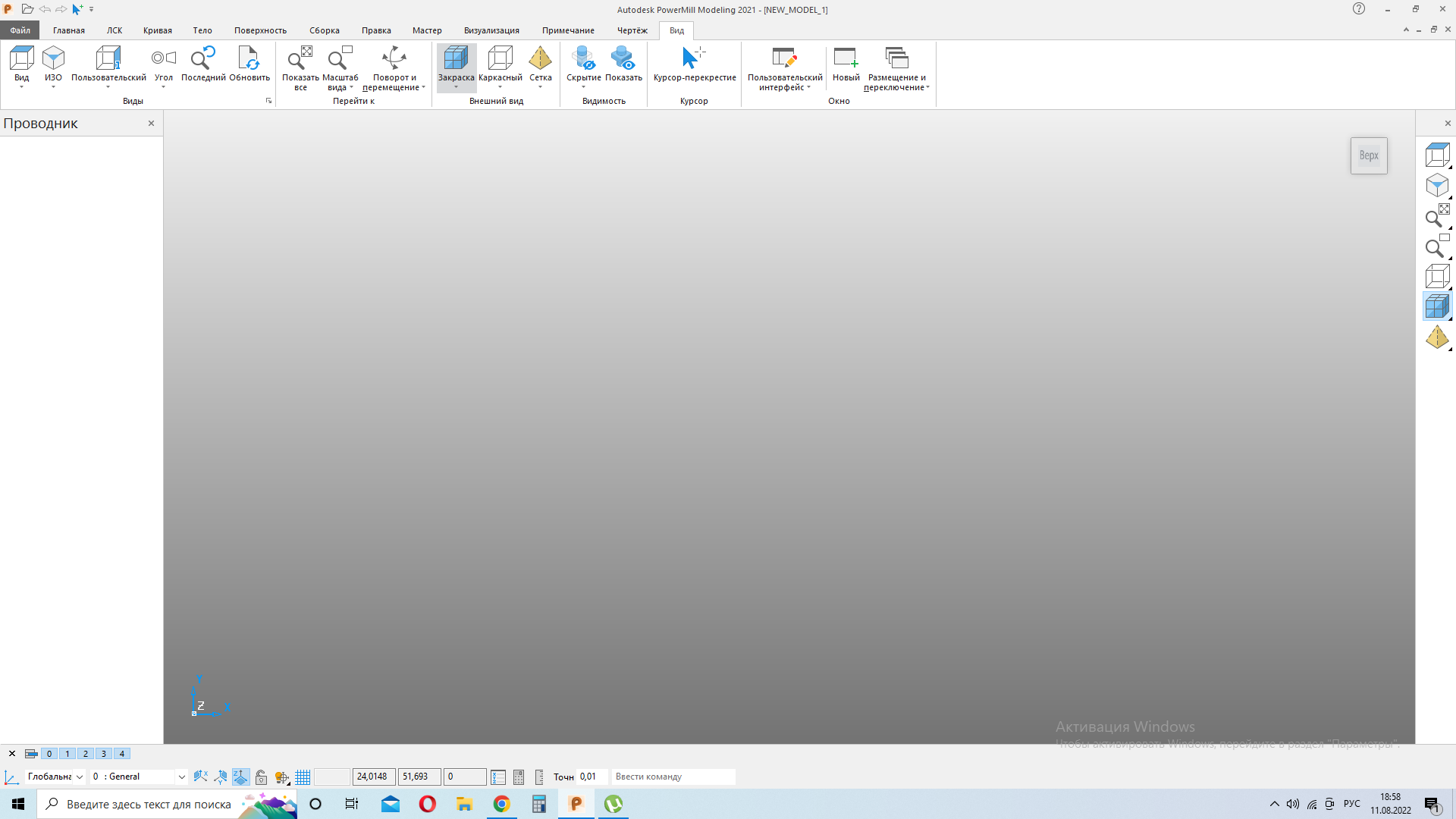

Кейси
Сообщения: 40
Зарегистрирован: 08 ноя 2021, 20:21
Сообщение Кейси »
Kachik писал(а): 07 авг 2022, 00:08
Там где купили/получили программу обычно всё написано, почитайте текстовые файлики ридми в дистрибутиве...
Спасибо. Все получилось.
Подскажите почему пустой «Проводник», как сделать чтобы он был функциональным?
проводник пустой.png (5751 просмотр) <a class='original' href='./download/file.php?id=204476&sid=dbf0460b38325b8aab6e9c7fa9c0a236&mode=view' target=_blank>Загрузить оригинал (113.62 КБ)</a>
